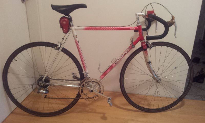

Mein Fang des Tages
Colnago ca 1984 OR 2 Kerbungen UR 4 Kerbungen
Wilder Mix aus DA und Verschiedenen 600er

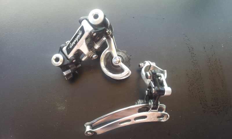

Hm, den SR-Umwerfer könnte ich ja gebrauchen und hätte auch eine 78er NR Schalterei anzubieten.
