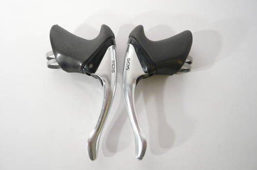

Ergos? Sachs hat also auch mal Brems-Schalthebel gemacht? Könnte da vielleicht jemand Bilder oder weitere Infos von posten?
EDIT: http://www.ebay.de/itm/sachs-Campag...Cycling_Parts_Accessories&hash=item256abe5654
Ich sehe gerade, das waren nur Sachs-gelabelte Campa Ergos, keine Eigenentwicklungen, wie ich angenommen hatte.

Wenn man die Infos im Web zusammenfasst, dann sind die Sachs Ergos mit Rastscheiben ausgestattet, die den Shimano Geometrien (außer DA) und Ritzelabständen entspricht. Deshalb harmoniert das nicht ohne Mühen mit Campa Schaltwerken und Kassetten.
z.B.: "[...] However, if I was willing to spend the money, I could upgrade our Arriva with a pair of Sachs Ergo levers: basically Campy Chorus Ergo levers with a Shimano 8 speed shift disc.[...]" Quelle: stivsergo
Nun könnte man:
A) Mit den 8-fach Sachs Ergos direkt Shimano Schaltwerke und Kassetten bedienen
B) Die Rastscheibe in einen alten höherwertigeren Campa Ergo einbauen und sich "Shimergo classic" zusammenstellen.
(was beides mal eine elegantere Alternative zu den üblichen "Shimergo" Mixes mit 10-fach Ergos zu 8-fach Shimano "Hintern" wäre)
Ich hab da nämlich noch so alte ausgenudelte Sachs Ergos und relativ frische Chorus 8-fach Ergos. Ich such nämlich noch 'ne Lösung für meinen neuen (alten) Vitus Crosser… 110er LK Sugino Kurbel und älteres Shimano Schaltwerk hab ich noch da… oder besser passend ein Deore DX oder so…
