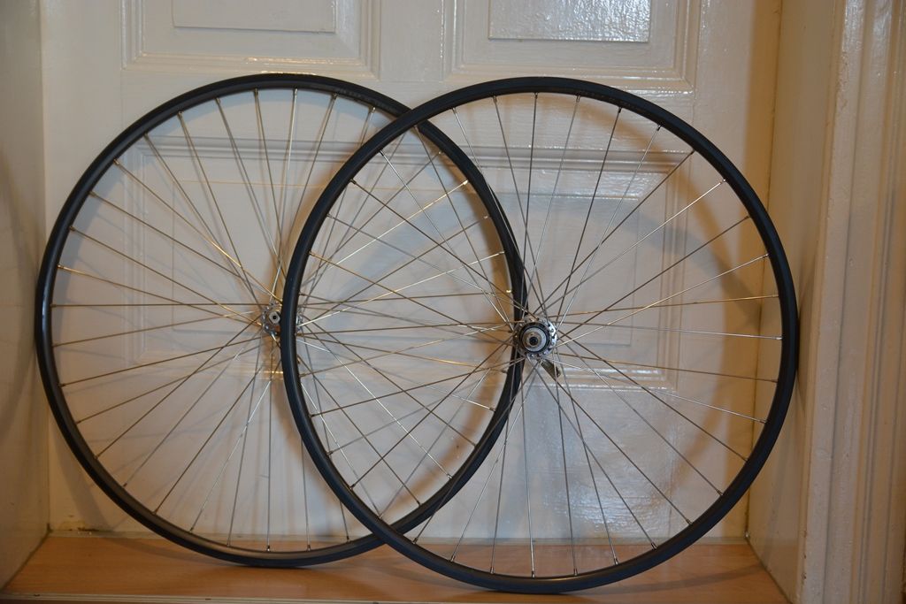

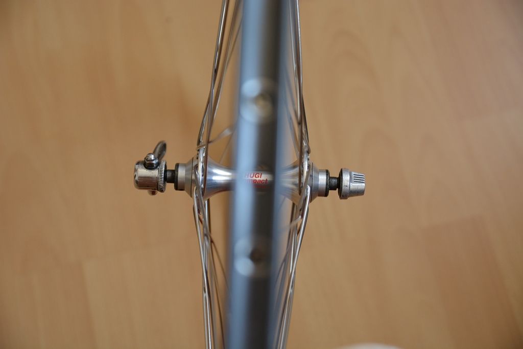

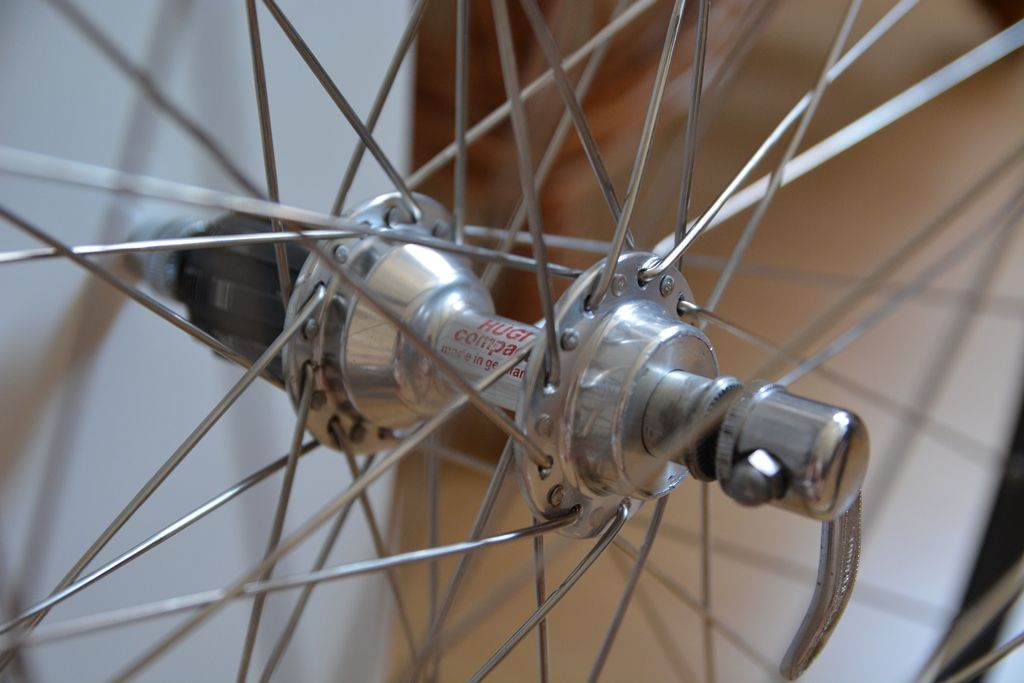

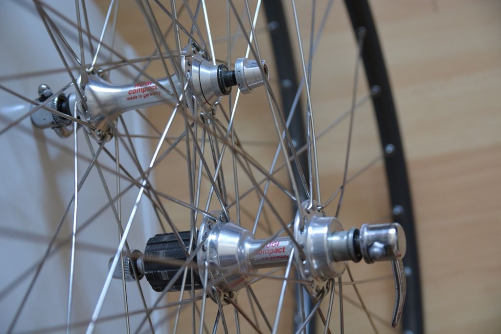

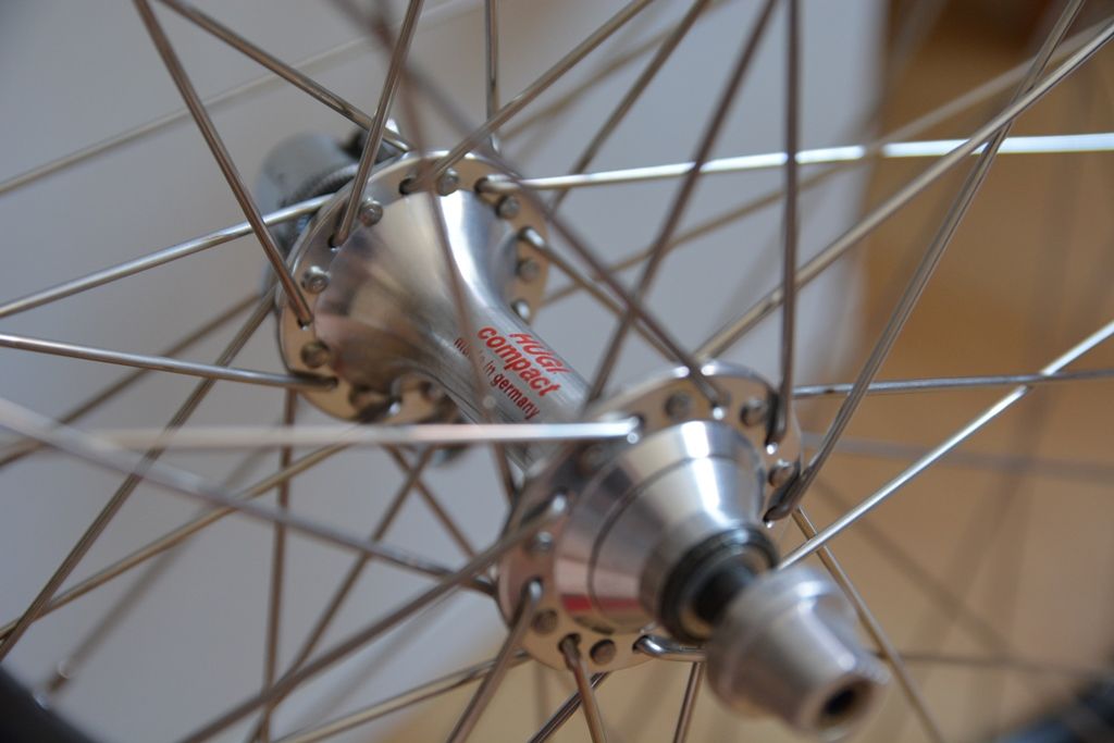

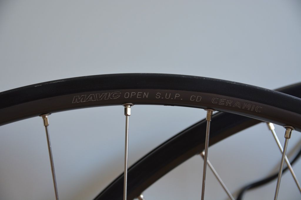

Mein Fang (aus den eigenen Gewässern):
Mein Erstlingswerk: compacte Hügis an ceramischen Mavics mit DD-Comp.
Naben wurden vor dem Einspeichen mit neuen Lagern ausgestattet. Leider hab ich die Zahnscheiben bisschen gefettet, weswegen des Geknatter noch bissl dumpf is, aber das bisschen Fett vertut sich mit der Zeit :)
Hab auf alles geachtet: Schriftzug in Fahrtrichtung, Schriftzug durchs Ventilloch lesbar, große Öffnung beim Ventil...
Einspeichen is ne sehr beruhigende Aufgabe - Whisky und Bierchen dazu - läuft...
Nur beim Zentrieren musst ich mir noch helfen lassen.

Schick schick! Den möchtest du mir jetzt bestimmt schenken:rolleyes:;)
Na klar, wo soll ich ihn hinschicken?!
Is es okay, wenn ich dir zerknüllte 500€ Scheine als Füllmaterial mit reinschmeiße... ich frag lieber, manche haben ja mit sowas n Problem :cool::D
Nee, der bleibt natürlich hier.
Hatte mich schon lange auf genau diesen LRS gefreut.
Ma guckn wo er reinkommt, entweder ins Look oder ins Herkelmann, oder einfach überall :)
Na gut, dann schick nur die Scheine. Wird ja in ein paar Monaten wieder kalt. Da könnte ich ein paar gute Kaminanzünder gebrauchen:D

Hoffentlich......, ich will mit meinen garnimmer treten :-) einfach herrlich das Geräusch:-))))
Wobei es auch auf den Rahmen ankommt wie laut sie dann sind, und unterschiedliche zahnscheiben gibts auch. Hab ein Satz richtig laute, und ein weniger lauter....
Hab ich in poliert noch gar nicht gesehen, die Hügi.
Meine (Swiss Made) sind ja eher milchig.
biste dir sicher?
von union bzw. huegi gabs ja nur die einen und die zahnscheiben von DT passen bei den huegis (germany) net
Hab welche mit 18 Zähne laut, und ein Satz mit 20 Zähne bissi weniger laut.
Die Deutschen sind bei mir poliert, die Schweizer er milchig
Haste irgendwo n Foto von den mit 20 Zähnen?
Hab ma bei mir und im Netz geschaut - nur 18Z.
Denke der Sound kommt auf die Stärke der Druckfeder und auf den Fettanteil an.
