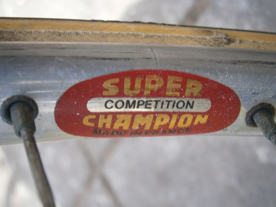

So, trotz eines lausigen Fotos hat mich ein erkennbarer roter Aufkleber auf der Felge und die Nabenbeschreibung "Shimano" dazu verleitet, auf einen LRS in der Bucht zu bieten. Für EUR 20,00 bekam ich dann den Zuschlag, der LRS, gestern angekommen, entpuppte sich für mich als "Fang des Tages". Felgen sind Super Champion Route, http://velobase.com/ViewComponent.aspx?ID=0d63f3d0-fa67-4786-a245-14af21d37d53&Enum=107, Zustand in Ordnung.

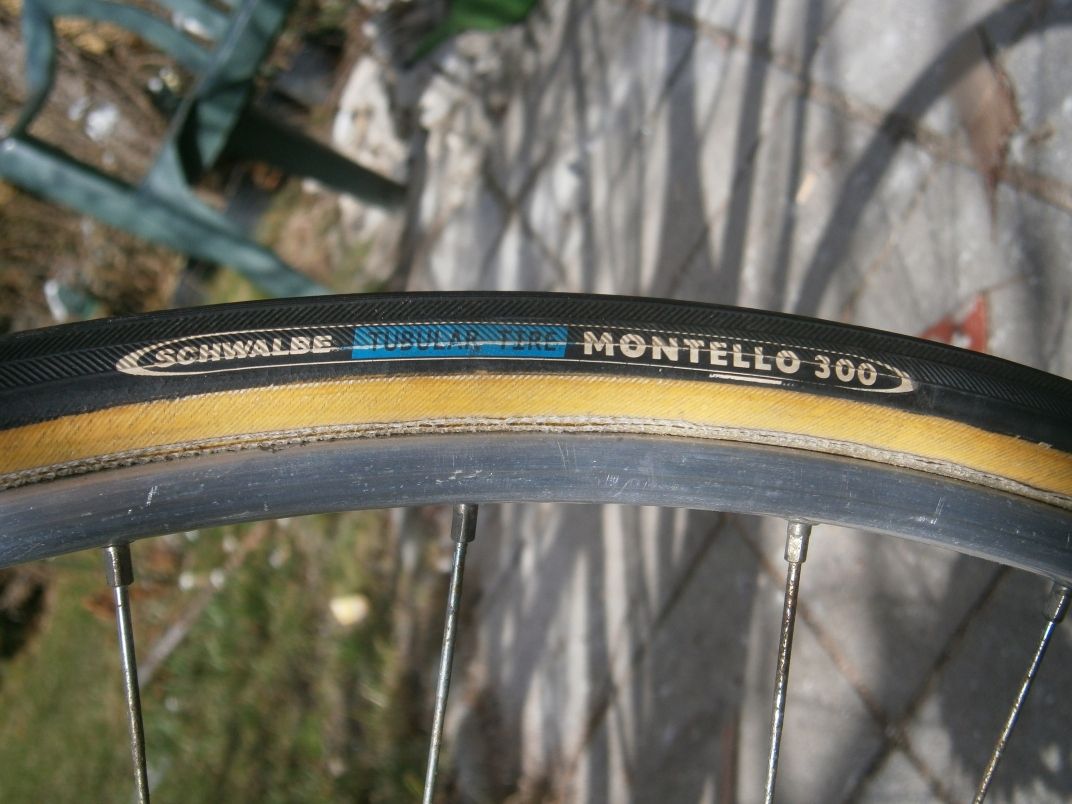

Inclusive waren Schwalbe Montello 300, Zustand gut

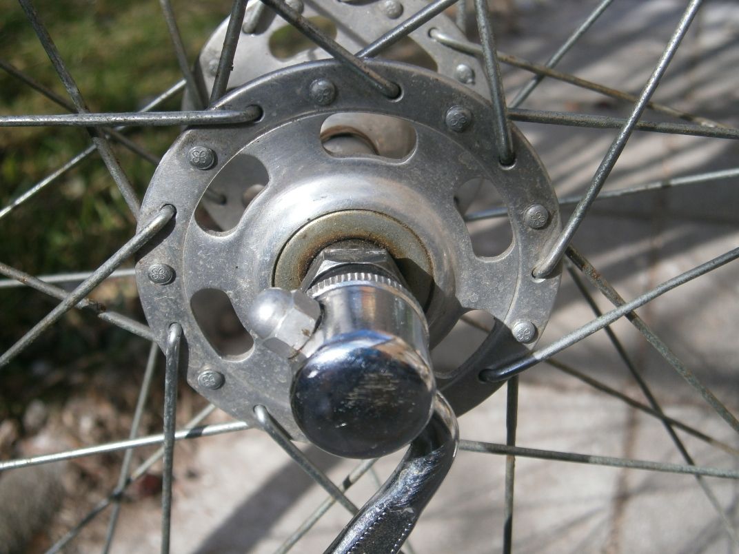

bei den Naben handelt es sich um Shimano HF-Naben, Baujahr Mitte 1980 (EE und EG), weitere Bilder im Album.
Eine genaue Zuordnung zu einer Gruppe will mir aber nicht gelingen, bei der DA war die Form der Löcher im Flansch anders (http://velobase.com/ViewComponent.aspx?ID=AC793FA1-3037-4684-8BCF-30F46636382D&Enum=110&AbsPos=207), die HC110 hatte keinen Ölring (http://velobase.com/ViewComponent.aspx?ID=13F952BE-BAEB-414A-B114-C0DCF12411D1&Enum=110&AbsPos=184), ebenso wenig die 600 (http://velobase.com/ViewComponent.aspx?ID=F22A8403-F5DE-4AA5-A5FF-45116D591885&Enum=110&AbsPos=189).
Vielleicht kann mir hier jemand helfen??? Die Frage tauchte bei den Springböcken schon mal auf, wurde aber nicht geklärt (http://www.rennrad-news.de/forum/threads/zuwachs-auf-der-gazelle-koppel.65249/).

Wie man sehen kann haben die HC 110 auf manchen Bildern ein Loch:
Und auf anderen Bildern einen Ring:
Daraus könnte man schliessen, das die mysteriösen Shimano HF Naben ohne Ölring einfach nur HC 110 Naben sind, bei denen jemand die Ringe abgepopelt hat. Ansonsten Gratulation zu dem Schnäppchen :)
