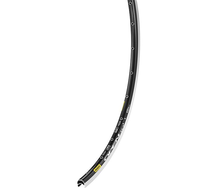

Bei 700c könntest Du aber wirklich zu sehr leichten Rädern greifen, und damit wäre die Open Pro mit mindestens 28 Speichen schon erledigt. 20/24 oder 24/28 Speichen in Felgen unter 400 g sollten bei Dir in jeder Lage unkritisch sein, dafür wäre die Ryde Pulse Sprint ausnahmsweise wirklich mal geeignet gewesen - schade, dass es sie nicht mehr gibt.
Hmm. Ich überlege gerade, ob ein aufwendiger Maßrahmen für 28"-Räder bei Deiner Größe wirklich Sinn ergibt. Wie sieht denn die Fußfreiheit bei Deinen anderen Rennrädern aus, und wie lang ist dort jeweils das Vorderteil? Ich befürchte ja, dass sie ggf. nur durch völlig fehlende Fußfreiheit (Tretlagermitte zu Vorderachse unter ca. 575 mm) oder sehr wenig Gewicht auf dem Vorderrad einigermaßen rennradtypische Wendigkeit erreichen, wobei die "falsche" Gewichtsverteilung immer die schlechtere Option ist.
Mit 650B hättest Du zumindest ein wenig Platz gewonnen, um ein normales Rennrad maßstäblich verkleinern zu können. Felgen für Felgenbremsen gibt es dafür auch, und die Pacenti Brevet sieht z.B. wirklich klassisch aus, ähnlich der seligen Mavic MA2.
