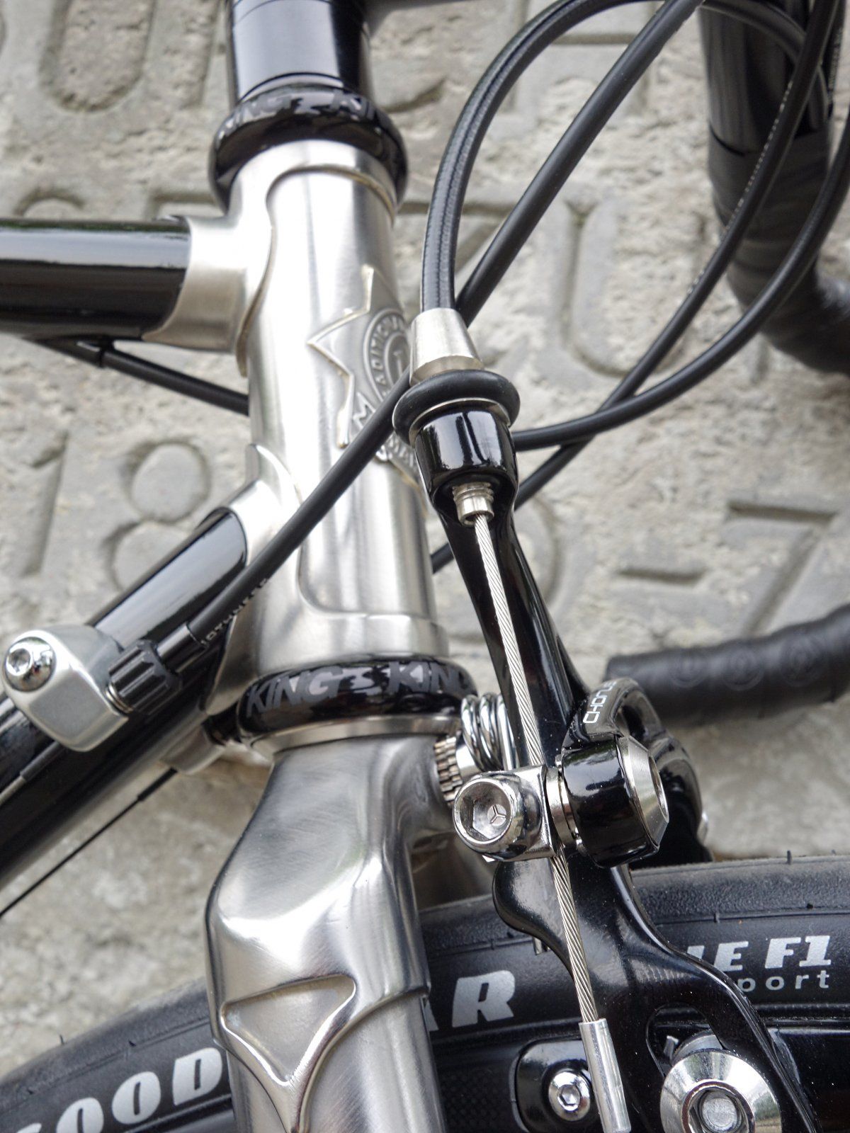

An dem vorderen Bremszug ist ein Draht aus der Endhülse gehüpft. Ich denke mal vor Freude. Ich , wäre ich Bremszugdraht, würde aus den Freudensprüngen jedenfalls nicht mehr heraus kommen, dürfte ich an so einem Rad arbeiten.

Was ist da bei mir rausgehüpft???? Aber nein, da kann man es besser sehen, das ist nur die Oberkante der Bremse, in der sich das Licht spiegelt...
