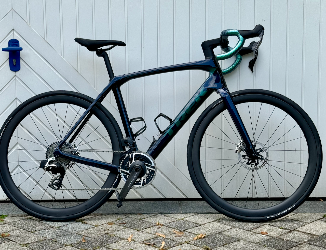

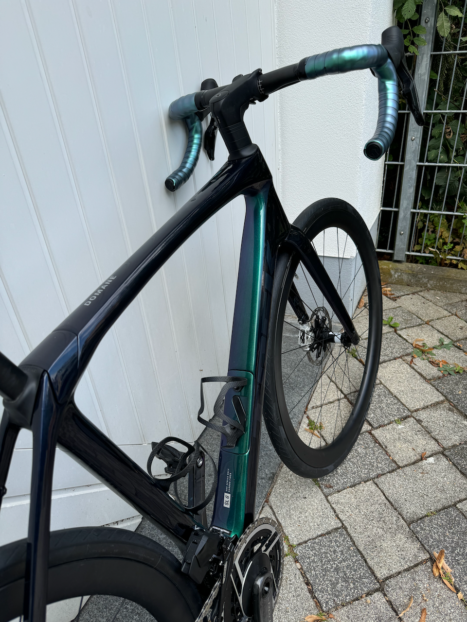

Fast fertig. Der "alte" Bontraeger Sattel ist noch drauf, weil die passenden Klemmen für den neuen Sattel fehlen. Aber die erste Probefahrt war schon mal vielversprechend. Das Rad fährt sich jetzt agiler und beschleunigt im Antritt schneller. Ist natürlich alles gefühlt - nicht gemessen. Gemessen habe ich auf meiner Lieblings Strava KOM und habe meinen bisherigen Bestwert gleich mal pulverisiert.
Positiv: Das Rad fährt sich immer noch super bequem und entspannt. Das war mit am Wichtigsten. Ich wollte den Charakter als schnelles Endurance Rad behalten. Das passt.
Das hintere Schaltwerk der neuen RED ist mega gut. Präzise, richtig schnell und kann 36 T.
Die Bremshebel sind hervorragend Die kann man wie MTB Bremsen mit einem Finger bedienen und paxken gut dosierbar zu.
Negativ: SRAM kann keine Umwerfer. Zugegeben gegenüber dem Rival Umwerfer ist das Abwurffreie Fahren ein Quantensprung , aber schleiffrei einstellen ist eine Ganztagsbeschäftigung.
Zurück zum Gewicht: Aktuell mit Pedalen, Flaschenhalter etc. bei 7,7 kg, aber es ist halt noch der schwere Bontraeger Sattel drauf.

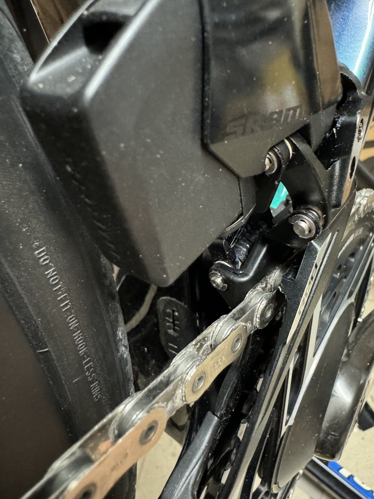

Bei der zweiten längeren Testausfahrt hat mich das Schleifen auf den beiden grossen Ritzeln dann doch gestört und ich habe heute Abend den Umwerfer nochmal genauer unter die Lupe genommen.
Eigentlich sollte Schleifen durch das "neue" Auto-Trimming ja der Vergangenheit angehören. Allerdings bemerke ich beim Durchschalten am Ständer kein Nachjustieren des Umwerfers.
Ich habe den Umwerfer ja streng nach Anleitung mit dem passenden SRAM Tool montiert. Man sieht hier ganz schön, daß die Kette bei 46/32 an der Kante dieser Führungsschiene ansteht - vermutlich wegen des Schräglaufs.
Ich habe den Umwerfer jetzt einfach ohne Tool mitAugenmaß nach oben versetzt und 46/32 sowie 46/36 laufen jetzt auch schleiffrei. Fun Fact - jetzt höre ich auch das Autotrimming beim Gangwechsel. Anscheinend funktioniert das nicht, wenn der Umwerfer zu tief sitzt.
Die Sattelklemmen von TREK kamen jetzt auch an. Der Carbon Sattel ist geklemmt und das komplette Rad wiegt jetzt 7590 gr (inklusive Pedalen, Flaha, zu schwerer Garmin Halterung). Vermutlich werde ich irgendwann noch das Cockpit tauschen. Da gefällt mir das von @schwarzerpeter deutlich besser. Aber jetzt wird erst einmal gefahren.
