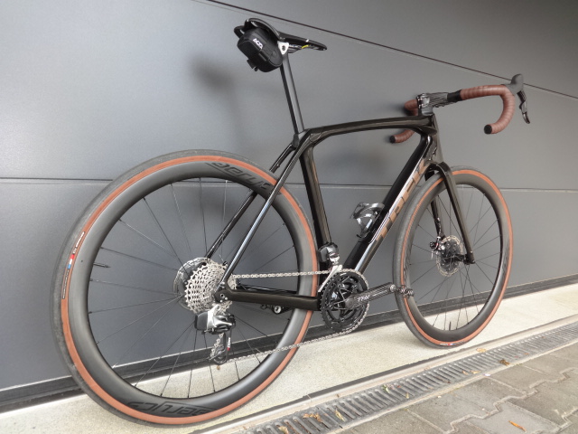

Klar ist das ein Hobby. Frisst Zeit und kostet viel Geld. Die Geo ist aber genau das, was ich am Domane so mag. Ich bin halt schon gut über 50 und mit der sportlichen Überhöhung an meinem Sub 7kg Rad fahre ich maximal 2 Stunden schmerzfrei.
Daher war meine Idee das Domane in die Gewichtsklasse eines sportlichen Rennrads zu bringen, ohne den Komfort zu vernachlässigen. Ich habe zum Beispiel weiterhin 32mm Reifen * eingebaut um den All Road Character zu bewahren.

Der Domane Rahmen ist kein Leichtgewicht aber bestimmt nicht schwer und träge. Das Rahmenset (inkl. Gabel) wiegt 1800 gr. Ein Wilier Zero SLR wiegt 1300 gr.

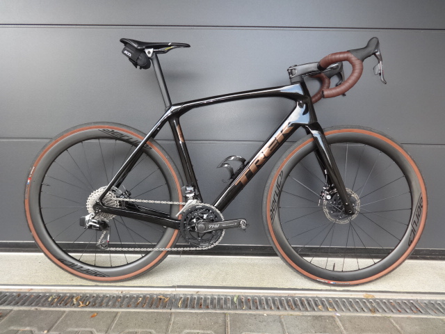

Sinn meiner Aktion ist ja nicht ein möglichst leichtes Rad zu bauen, sondern das Domane als schnelles All-Road Rad in eine andere Gewichtsklasse zu bekommen. Ich könnte mir natürlich ein Domane SLR 9 Gen 4 AXS * zulegen, aber das wäre auch nicht leichter, als das was ich jetzt aufbaue und wesentlich teurer. Und mit der wichtigste Aspekt: Ich habe Spaß am Schrauben.
MIt einem CAAD 12 kann man das nicht vergleichen. Das ist optisch schon gar nicht mein Fall und vermutlich Dank des steifen Alurahmens ziemlich hart. Also genau das Gegenteil dessen, was ich am Trek habe. Ich freue mich schon auf die erste lange Ausfahrt mit dem Trek.
Als Zwischenstand: Kette ist dran, Pedale sind dran (Dura Ace 9100) und das Rad ist noch knapp unter 7,5 kg.

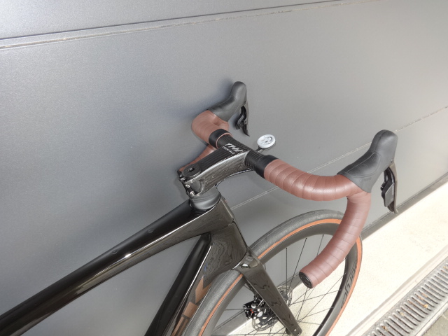

Welches Modell hast du bei den Lenker genommen? Ich würde gerne mein Gravel-Alu-Domane peu à peu ein wenig erleichtern, traue aber dem Braten bei China-Sachen nur so halb und wenn du sagst: das und das Modell, läuft bei mir - dann wäre es kein absoluter Blindkauf, wenn du verstehst. Ansonsten weiterhin viel Erfolg bei deinem Vorhaben, ich schaue hier gern ab und an zu Inspiration rein :)
https://de.aliexpress.com/item/1005...t_main.64.6b395c5fRxrtsk&gatewayAdapt=glo2deu * Das ist das Modell. Wie gesagt: Am Stadtrad bekommt es schon den ein oder anderen Schlag mit und verhält sich bisher absolut unproblematisch

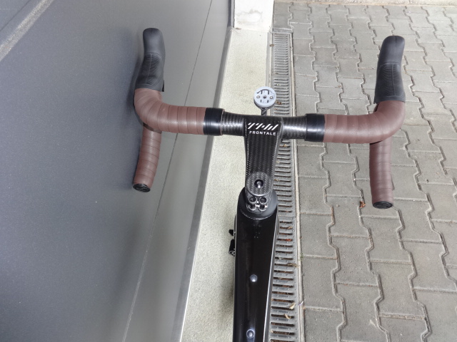

ich finde den vorbau von trek optisch sehr massiv und nicht schön. ein integrierter lenker wäre ein traum... für diverse andere räder gibt es ja aftermarketlösungen, meine hoffnung sirbt also zuletzt.
Da habe ich auch lange gesucht. Die Leitungsführung am Trek ist ja alles andere als schön. Vielleicht probiere ich doch mal so ein China Cockpit, das mit einem größeren Adapersatz für die Leitungsführung geliefert wird. Alternativ bleibt natürlich 3D Druck

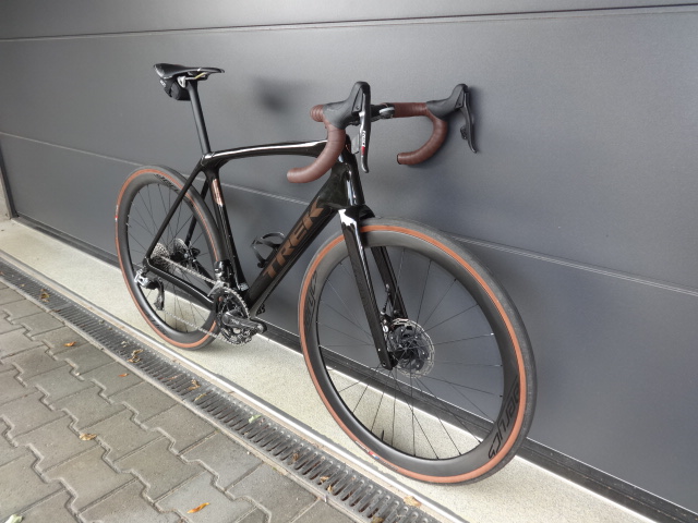

das sieht richtig chic aus! wie tief sind die felgen *? auf die tan walls bin ich neidisch, die waren überall ausverkauft, als mein lrs kam ;) und welche vorbau / lenker kombi hast du verbaut?

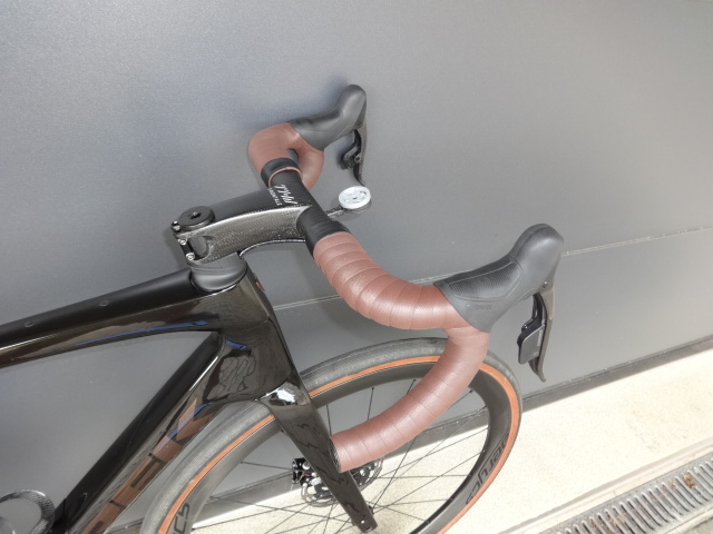

Felgen * sind 40mm Aerycs, die Lenkerkombi ist eine FRONTALE von THM.
Habe ich gebraucht gekauft, incl. dem Computerhalter.

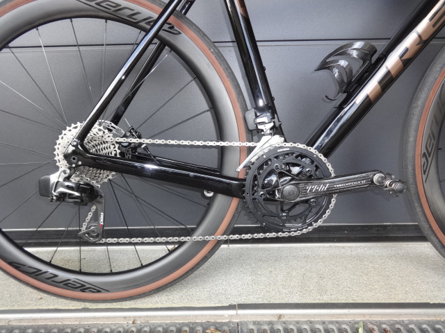

Fast fertig. Der "alte" Bontraeger Sattel * ist noch drauf, weil die passenden Klemmen für den neuen Sattel * fehlen. Aber die erste Probefahrt war schon mal vielversprechend. Das Rad fährt sich jetzt agiler und beschleunigt im Antritt schneller. Ist natürlich alles gefühlt - nicht gemessen. Gemessen habe ich auf meiner Lieblings Strava KOM und habe meinen bisherigen Bestwert gleich mal pulverisiert.
Positiv: Das Rad fährt sich immer noch super bequem und entspannt. Das war mit am Wichtigsten. Ich wollte den Charakter als schnelles Endurance Rad behalten. Das passt.
Das hintere Schaltwerk der neuen RED ist mega gut. Präzise, richtig schnell und kann 36 T.
Die Bremshebel sind hervorragend Die kann man wie MTB Bremsen * mit einem Finger bedienen und paxken gut dosierbar zu.
Negativ: SRAM * kann keine Umwerfer. Zugegeben gegenüber dem Rival Umwerfer ist das Abwurffreie Fahren ein Quantensprung , aber schleiffrei einstellen ist eine Ganztagsbeschäftigung.
Zurück zum Gewicht: Aktuell mit Pedalen, Flaschenhalter * etc. bei 7,7 kg, aber es ist halt noch der schwere Bontraeger Sattel * drauf.

Bist du nach SRAM * Anleitung mit dem Tool vorgegangen?
Ich habe da keinerlei Probleme.
Ja. Bin ich. Ist nicht meine erste SRAM * AXS * und meine zweite Red. Aber die Red D2 war wesentlich leichter einzustellen. Vielleicht liegts auch am Sockel des Trek. Der Rival Umwerfer hat da auch regelmäßig Abwürfe produziert. Die sind jetzt vorbei.

Es gibt ja so Sachen, die verstehe ich einfach nicht. Du hast da Unmengen, ja okay, nicht wirklich Unmengen, aber schon viel Geld in das Upgrade investiert. Ziel war ein Rad, das eine gute Schnittmenge aus Gewicht und Komfort hat.
Das Ziel hast du erreicht. Du bist bei manchen Teilen an die oberste Grenze dessen gegangen, was der Markt hergibt. Das ist bemerkens- und auch beneidenswert.
Aber dann hast du halt echt und allen ernstes mechanische Discs?
Versteh mich nicht falsch, aber du hast ein richtig tolles Rad, bis auf die Bremsen *.
Ich bin selbst schon alles mögliche gefahren, aber mir kann keiner erzählen, dass er gerne mechanische Disc fährt. Das mag vielleicht gut bremsen *, aber es sind doch Welten zwischen hydraulischen und mechanischen Scheibenbremsen.
Für mich ist das ein nicht nachvollziehbarer Kompromiss, denn Geld war sicherlich nicht das Hindernis auf Bremsen * wie beim baumarktrad zu setzen. Sorry, dass ich so scharfe formuliere aber das ist einfach eine schlechte Kombi, das schlechteste aus zwei Welten kombiniert. Geht mir nicht in den Kopf.
