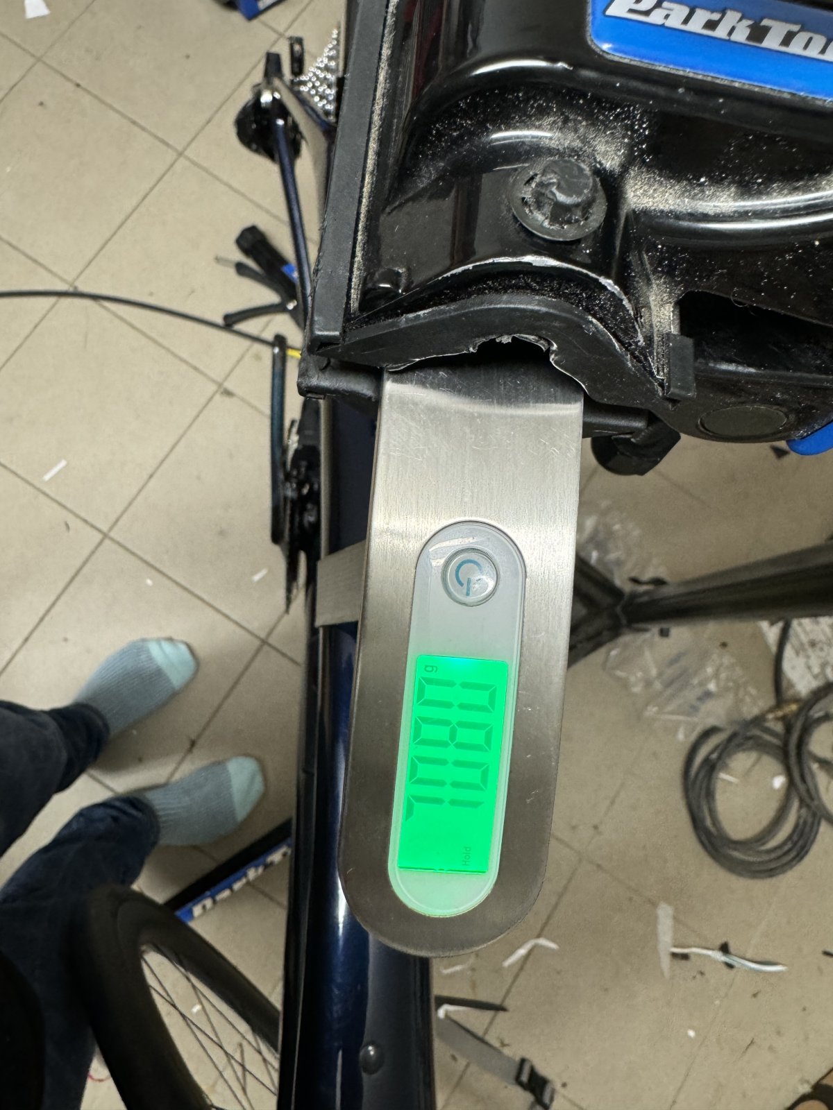

Bevor der Faden komplett gekapert wird, mache ich hier mal weiter. Der Lenker ist mit 335 gr ein richtiger Klopper und wird durch ein schönes Carbon Exemplar ersetzt. Das spart ca. 140 gr. In Summe (TPU, Sattel *, Lenker) sind das 640gr und damit ist das Rad schon leichter, als das Domane SLR. Und das mit ca. € 120 Einsatz.
Ab jetzt wird es teurer:
Das grösste Potential hat noch die Kurbel: Die Rival wiegt 867 gr. Die habe ich mit einer RED ersetzt. Das spart 322 gr. Kostet aber auch € 300.

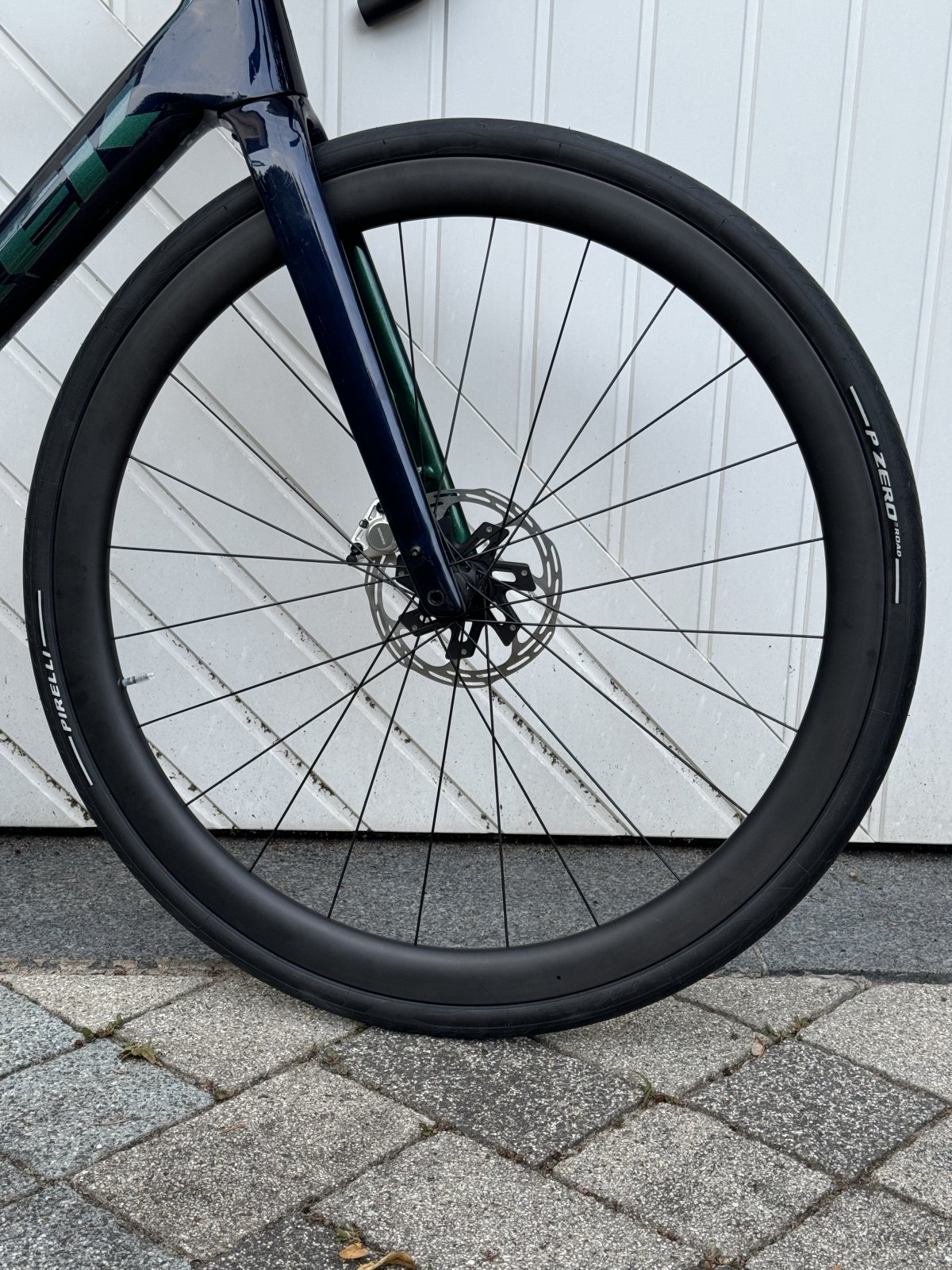

Der verbaute LRS wiegt 3530 gr (Disc, Reifen *, Schläuche *) . Bestellt habe ich einen LRS von Carl Z in Maulweite 21 und Höhe 40 mm mit DT Swiss * 350 Nabe. Komplett aufgebaut wiegt er 2646 gr. Knapp 900 gr gespart. Aus der Gesamtrechnung müssen die TPU dann raus. Aber Stand jetzt ist das Rad schon unter 8kg

Daher war meine Idee das Domane in die Gewichtsklasse eines sportlichen Rennrads zu bringen, ohne den Komfort zu vernachlässigen. Ich habe zum Beispiel weiterhin 32mm Reifen * eingebaut um den All Road Character zu bewahren.

Mit leichterem LRS (in der 1100 gr Liga), schmaleren Reifen *, 10-28 Kassette, Vorbau und SaStü Wechsel geht das dann auch gut unter 7kg. Aber das war nie das Ziel. Das wird wohl so um die 7,5 kg werden und damit bin ich zufrieden.
