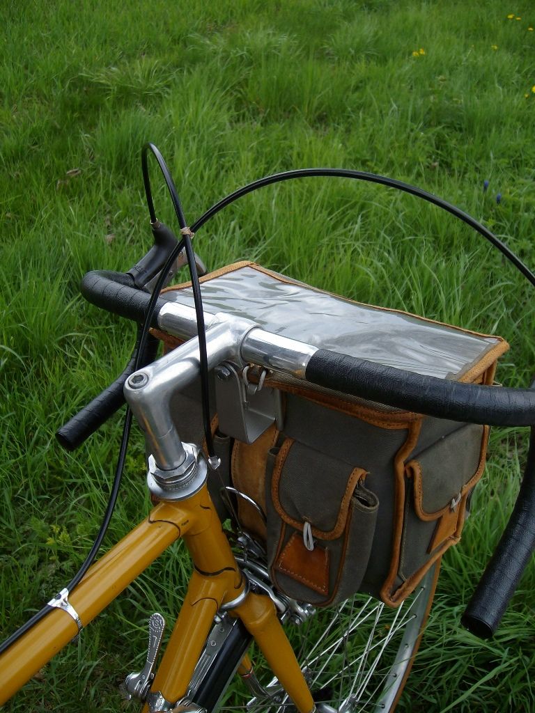

Erstmal ausprobieren, mein Eigenbau funktioniert auch ohne Biegen und Dämpferelemente klapperfrei. Da ist kaum Spiel in den Führungen und durch die Befestigung der Tasche am Träger wird diese auch etwas "verspannt", so dass normalerweise keine weiteren Maßnahmen notwendig sind.
Ein kleiner Haken für den Taschendeckel ist auch dran, weil ich mir nicht vorstellen konnte, die Tasche anders zu schließen.
Sehr schick. Ich hatte schon überlegt da noch kleine teflonröhrchen einzupressen. Allerdings ist da so nicht viel Spiel zum Klappern, da sie sich darin schon so verspannen. Dass es da so sehr drauf hämmert, dass die Kante verbiegt, kann ich mir nicht vorstellen. Aber das wird die Zeit alles zeigen. Jetzt kann ich erstmal mit Tasche fahren.

So tief, wie Deine Tasche sitzt, bzw. so flach wie die ist, bietet sich das auch an. Meine ist freundlicherweise höher, etwa Oberkante Lenker und ich kann den Straps über den Vorbau legen. Das Gummi ist flexibel genug, dass man die Hände unter den Deckel schieben kann, wenn man Oberlenker fahren will. Wen der Deckel stört, kann ihn hinter dem Kartenfach immer noch nach unten abknicken.
