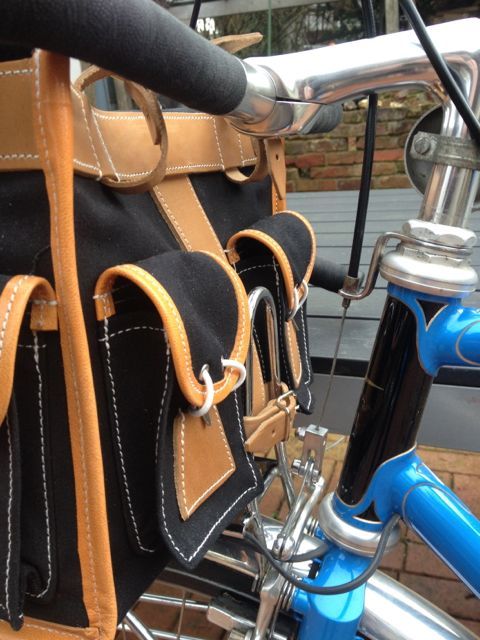

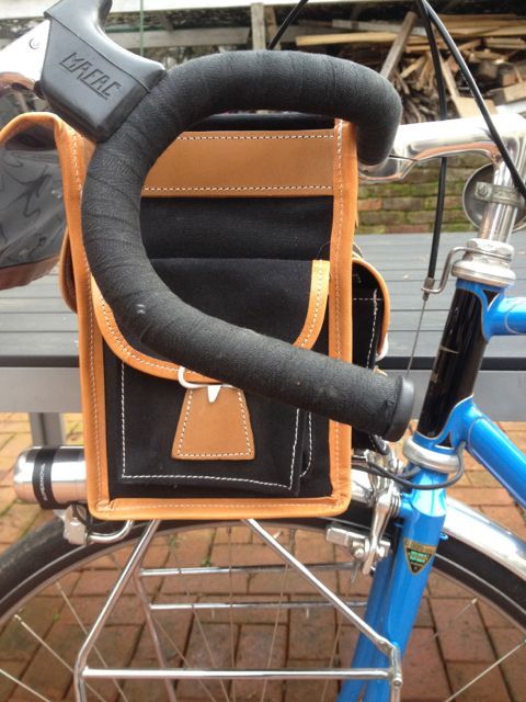

Wer kann mir sagen, wie ich den Decalleu bauen muss ?
Das Problem; der Vorbau sitzt genau über dem senkrechten Teil des GT, an welchem die Tasche mittels Riemen befestigt wird.
Da ich ca. 4cm Platz zwischen Lenker und Tasche benötige, müsste ich,
- die ganze Tasche schräg nach vorne kippen lassen.
- den Rückseite im oberen Bereich nach vorne drücken.
- den unteren Riemen der Tasche so weit lösen, das ich die Tasche 4cm nach vorne schieben kann ( nicht mehr richtig fest ).
- einen kürzeren Vorbau einbauen.
Mir fällt momentan keine schöne Lösung ein.
Kann jemand helfen mit Wort und oder Bild ?

Das ist einer der mir bekannten Gründe, an diesen Rädern ein längeres Oberrohr und einen kürzeren Vorbau zu verwenden. Vielleicht kannst Du einen Kompromiss finden: Etwas kürzerer Vorbau (und Lenker mit mehr Reach, Maes parallel oder so) und die Tasche ein bisschen kippen. Für zwei Zentimeter z.B. kannst Du auch den Riemen eng lassen, das kann die Tasche ausgleichen.
Das hatte ich mir auch schon gedacht. Ich könnte auch den Vorbau 1-2 cm höher setzen und den Vorbau noch 1cm kürzer, das könnte auch funktionieren/ausreichen.
Am Mannheim würde es funktionieren.
57cm Oberrohr 9cm Vorbau. Das Meral hat 56cm Oberrohr und 10cm Vorbau, mit 8-9cm sollte es auch noch funktionieren.

Ich werde es einmal versuchen. Vorbau 1cm nach oben und 1cm kürzer, das sollte gehen.
Ich benötige dann leider noch einen Vorbau, welchen ich auf 12 cm ausziehen kann.
Nitto 225 abschneiden, oder gibt es noch etwas anderes ?
