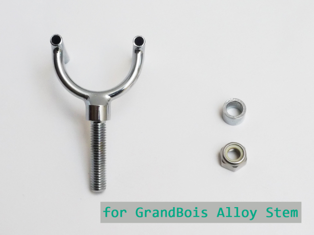

Für den Decaleur ist das natürlich ok. Für die Bremse wär's mir zu wenig. An der Vorbauschraube ist kein ungewöhnlicher Ort:
An dem Koga sind Shimano 500 verbaut. Die sind fies einzustellen und tun sich schwer mit symetrischen Bewegungen..:eek: Hätte ich das gewußt...:rolleyes:
Sind bei Deinen Bremsen die gebogenen U-förmigen Gleitschienen aus schwarzem Kunststoff in den Seilumlenkungen an den Zugarmen verbaut ? Wenn diese Plastikteile fehlen, verhalten sich die 500er so "zickig", wie Du es beschreibst.
Das war die andere Möglichkeit :D. Konstruktiv sind das die gleichen dünnen Rohre, nur der Bogen ist kürzer. Mir war dann bei dieser Konstruktion der Hebel am Vorbau zu lang. :rolleyes: Im Ergebnis gibt und nimmt sich das aber wahrscheinlich nix.
Ok, dann suche ich mal u-förmige Gleitstücke. Die sind nämlich nicht an den Bremsen :confused: Eine Idee, mit was sie ersetzt werden könnten?
Ich habe hier leider nur ein 'bondage'-Foto :cool: einer originalen U-förmigen Gleitschiene, auf dem sie gründlichst festgetüddelt ist, damit sie eben nicht verloren geht - die Bremsen sind dann seinerzeit an einen Forumskollegen gegangen (der mit der Funktion sehr zufrieden war/ist) ...:
Außer den erwähnten V-Brake-Gleitröhrchen könnten vielleicht auch Wattestäbchen funktionieren - ein Forumskollege hat so etwas wohl mit Erfolg bei Schaltzugführungen unter dem Tretlager eingesetzt, bei denen ansonsten die Züge direkt auf dem Gehäuse laufen. Auch ein Sprühröhrchen aus einem Deo-Zerstäuber könnte z.B. funktionieren ... ;-)
Wenn's nur darum geht, daß es besser rutscht, sollten ein wenig Graphitspray und ordentlich gerundete Kanten reichen :rolleyes:
Wenn's nur darum geht, daß es besser rutscht, sollte ein wenig Graphitspray und ordentlich gerundete Kanten reichen :rolleyes:
Ich bin bekanntlich immer für pragmatische Lösungen zu haben, und mag Stahl lieber als Plastik, aber in diesem Fall würde ich mal ganz klar: nein sagen wollen, weil der an dieser Stelle stark gespannte Schaltzug eben auch deutlich umgelenkt wird.
Im Grunde genommen handelt es sich tatsächlich um einen 'design flaw', insbesondere nach dem Shimano-Maßstab der Zeit, der ja auf eine 'wide range of rideability' unter allen nur denkbaren "Normalzuständen" setzte - dieser Bremsentyp ist für eine optimale Funktion wirklich auf diese dämlichen kleinen Kunststoffschienen angewiesen, die eben leicht verlorengehen.
Eigentlich sollten Shimano-Designs in der Regel eben auch unter den schlechtest denkbaren Voraussetzungen funktionieren (im Gegensatz zu den SunTour-Gruppen jener Zeit, die in vielen Fällen ein komplexes System von speziellen Komponenten voraussetzten), aber das kann man leider von der 500er Mittelzugbremse nicht sagen - wenn diese Kunststoffschienen fehlen, ist mit dieser Bremse nicht viel anzufangen ...

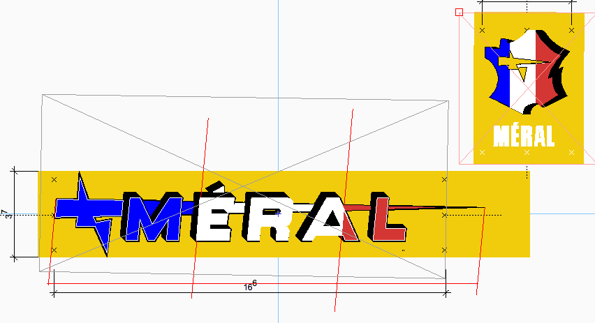

@deer Das ist die Vorlage von 101.10 gewesen. Original Meral, diese wurde dann im CAD nachgezeichnet :rolleyes:
