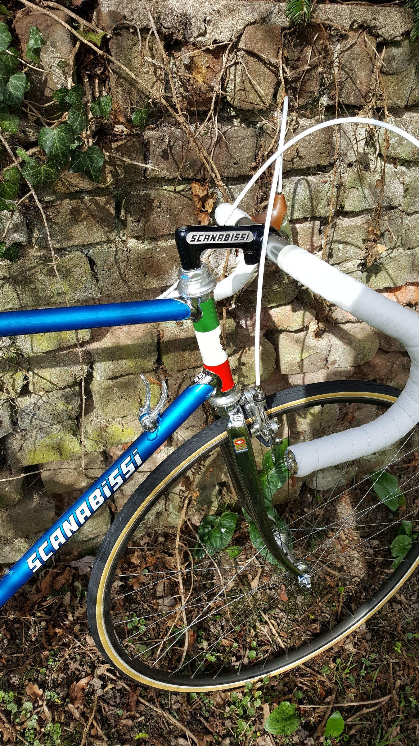

Stell Dir das Italienbeispiel doch mal hochkant vor: Das wäre einfach nicht schön!

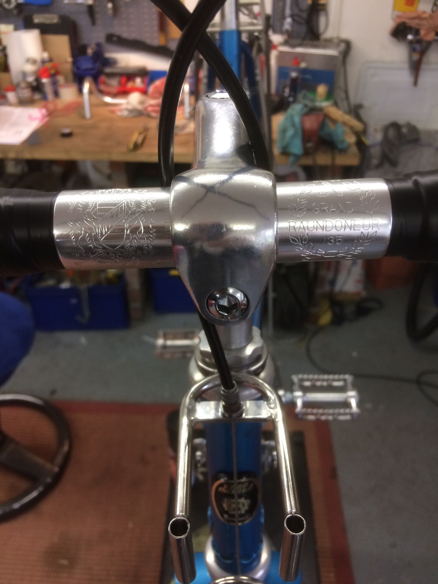

Wer kann mir sagen, wie ich den Decalleu bauen muss ?
Das Problem; der Vorbau sitzt genau über dem senkrechten Teil des GT, an welchem die Tasche mittels Riemen befestigt wird.
Da ich ca. 4cm Platz zwischen Lenker und Tasche benötige, müsste ich,
- die ganze Tasche schräg nach vorne kippen lassen.
- den Rückseite im oberen Bereich nach vorne drücken.
- den unteren Riemen der Tasche so weit lösen, das ich die Tasche 4cm nach vorne schieben kann ( nicht mehr richtig fest ).
- einen kürzeren Vorbau einbauen.
Mir fällt momentan keine schöne Lösung ein.
Kann jemand helfen mit Wort und oder Bild ?
Anhang anzeigen 414516 Anhang anzeigen 414517
Der Decaleur - dieser - sitzt als Distanzscheibe im Steuersatz. Die Querverbindung als Zuggegenhalter hat mir jemand freundlicher Weise für kleines Geld reingeschweißt. Hinterher hat er geflucht, weil der Decaleur aus dünnem Rohr ist.

Den Gegenhalter an der Stelle ist zwar ne elegante Idee, ich stelle mir das allerdings nicht sehr stabil vor. Knack-
1mm Edelstahl eingeschweißt? Da reißt imho eher der Bremszug und mehr Flex als ein Shimano Gegenhalter gibts da nicht. Es wäre auch nicht anders gegangen. Für einen Bremszuggegenhalter wäre auf dem Gabelrohr kein Platz mehr gewesen.o_O

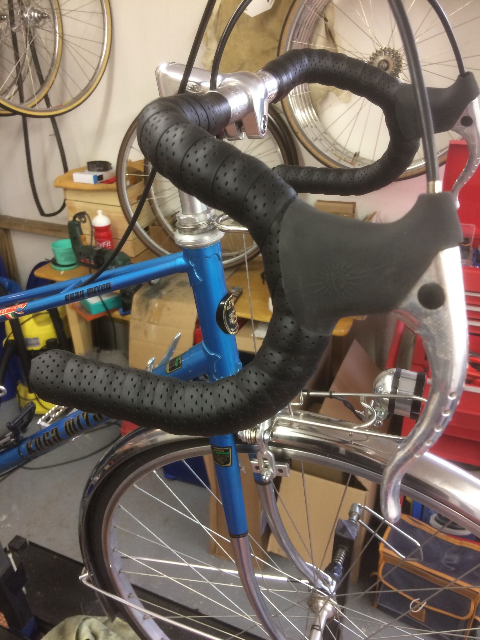

das sieht gut aus und hält bestimmt auch. MZB sind leider oft zu Unrecht geschmäht. Nur das Dilemma mit den Gegenhaltern....

Der ganze Bügel ist nur an einem Ring fest, der im Steuersatz mit eingebaut ist; wäre mir zu wenig.
Wie würdest Du den Decaleur befestigen? Die Alternative war an der Vorbauklemmschraube. Davon habe ich dann abgesehen:confused: Die Schweißnaht an dem 1mm Edelstahlring ist etwa 3 - 4cm lang. Ich wüßte nicht wie die aufgehen sollte und der Ring verhält sich wie ein Spacer. Für die Berthoud Tasche reicht das gewißlich.
@Bonanzero An sich komme ich mit den MZ gut klar und die MAFAC an den französischen Rädern funktionieren auch fein. An dem Koga sind Shimano 500 verbaut. Die sind fies einzustellen und tun sich schwer mit symetrischen Bewegungen..:eek: Hätte ich das gewußt...:rolleyes:
