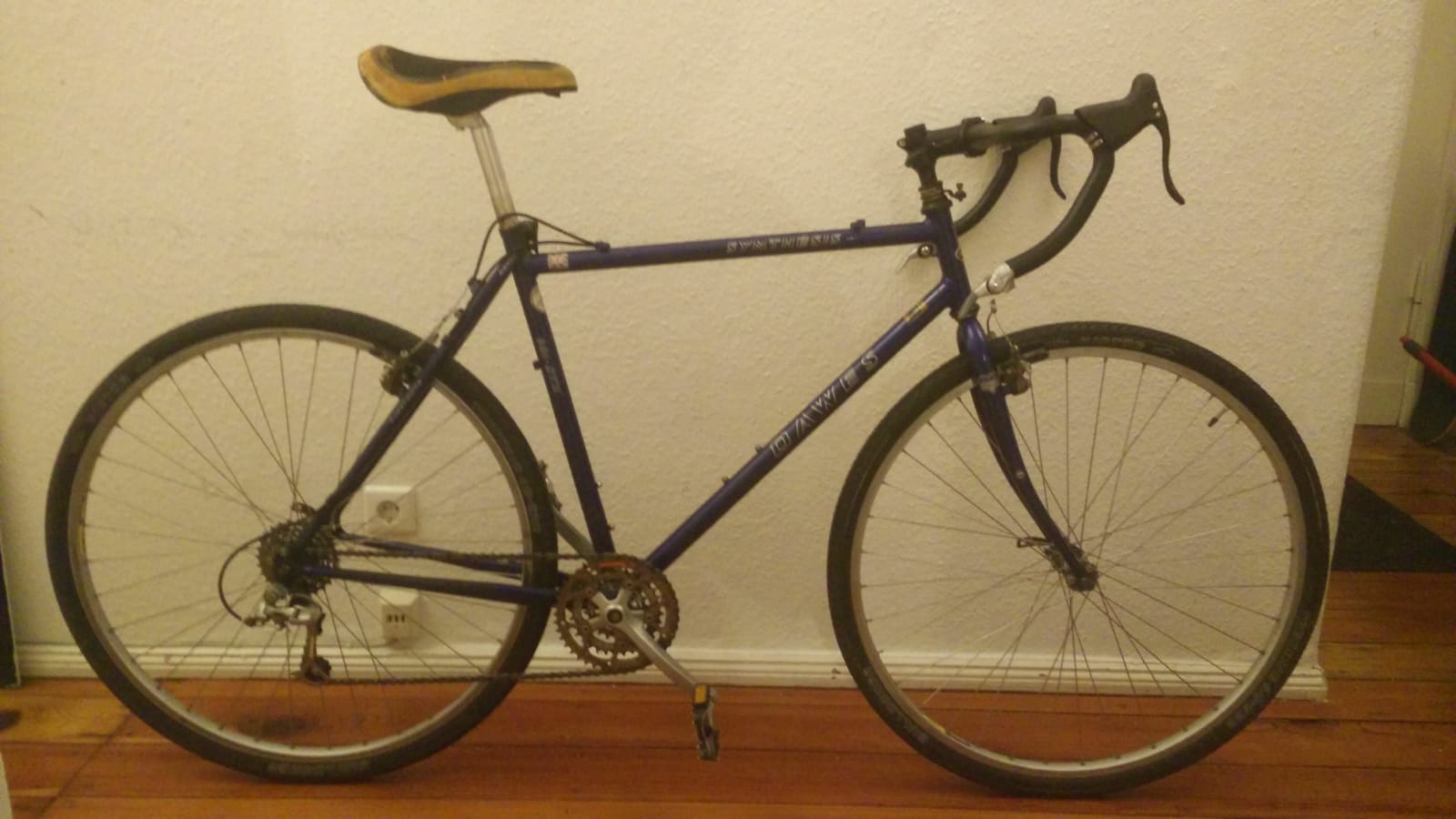

Nur kurz zusammengesteckt mit Teilen die rumlagen. Gabel muss unbedingt eine andere rein, sieht nicht toll aus...

Ist aber die originale Gabel, oder? Ich finde, die steht dem Rad ganz gut... Wie lang sind denn Sitz- und Oberrohr?

Danke für die Info. Also doch eher trekkingtypisch lang...
So sieht es aber recht stimmig aus. Passt es Dir gut?

Ja, hätte aber gerne etwas schickeres, ich bin einfach kein Fan von runden Gabeln...
Bin bisher nur mit Flat bar gefahren, das hat gut gepasst. Werde nächste Woche Züge legen und dann mal sehen. Lenker muss früher oder später ein anderer rauf, mit mehr Flare und weniger rieeeeßig, hatte den nur rumliegen zum probieren.
