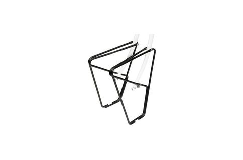

So ein GT vorne (oder Baguetteträger + Blackburn):
und sowas hinten:
oder doch mit Tubus :idee:

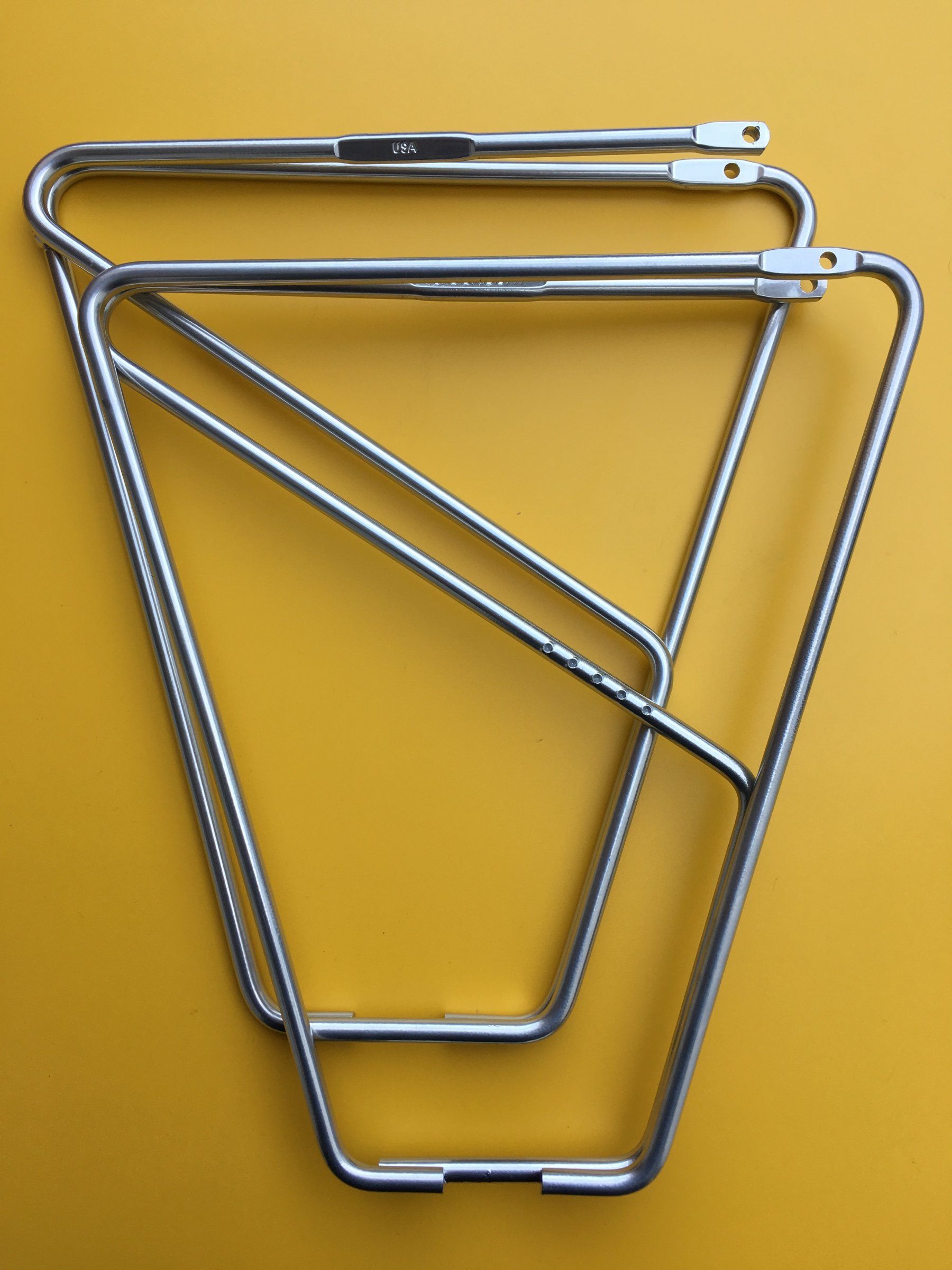

Ich habe den vorderen Velo Orange seit letztem Sommer im Einsatz und bin auch schon ein paar Touren damit gefahren. Da die Gabel mittig keine Anschraubmöglichkeiten bietet habe ich den mitgelieferten Adapter für die Cantis so modifiziert, dass ich den Träger an den Mittelzugbremsen befestigen kann, welche direkt an den Anlötsockeln der Gabel hängen. Das ganze funktioniert besser als erwartet, d.h. ist stabil und es hat sich auch auf längeren Kopfsteinpflaster- Passagen nichts losgerüttelt. Aber dieses Problem hast du dank der Anlötsockel ja nicht. Der Nachteil dieses Trägers ist aus meiner Sicht, dass die untere Auflage für die Packtasche sehr weit ausgestellt ist. Damit wandert der Schwerpunkt der Taschen nach außen, die Lenkung wird recht Träge. Bis 4kg pro Seite ist das bei meinem Rad, das dank kurzem Nachlauf eigentlich sehr agil ist, fahrbar. Darüber hinaus macht es keinen Spaß mehr, optimal sind eigentlich 3kg pro Seite. Unsere Campeure haben vorne einen Tubus, dort sind die Taschen näher am Drehpunkt, und 5kg verderben den Spaß nicht. Allerdings muß ich zugeben, dass die Lenker an diesen Rädern auch deutlich breiter sind. Technisch würde ich dem Tubus den Vortritt geben, sieht dann halt aber halt k.... (nicht so schön) aus ...

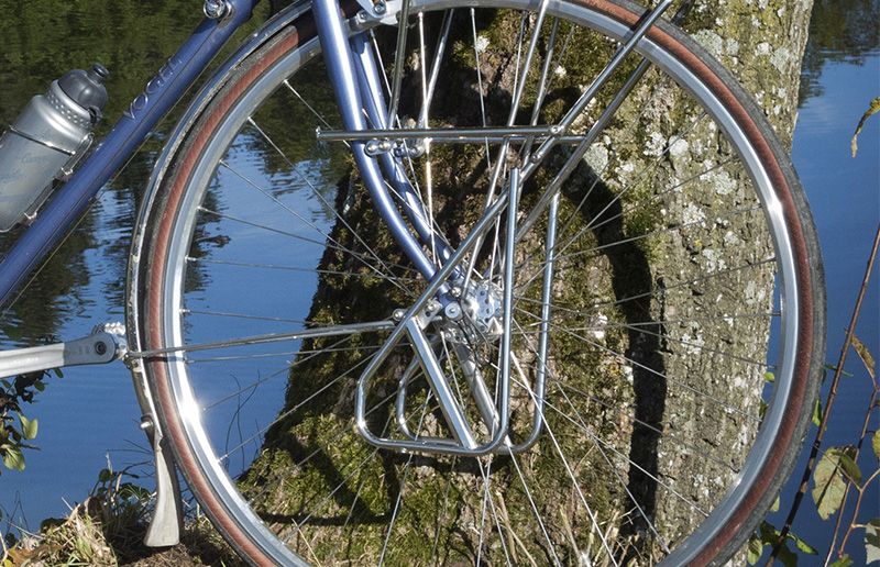

Ich finde, der Tubus sieht nicht sooo schlecht aus.
Ich hab den aus Edelstahl. Die matte Oberfläche hat mir nicht so gefallen, dann hab ich ihn plieren lassen.
Allerdings sollen die Tubus GTs vor der "Mattierung" hochglanzpoliert sein. Vielleicht kann man mit den Leuten reden, dass der lezte Arbeitschritt nicht ausgeführt wird.
Da haste Recht, deine gehen, wir haben diese S- förmigen in schwarz. Für ein 'modernes' Rad sind die auch okay, an einem klassisch aussehenden Rad eher nicht ...
Ich habe den vorderen Velo Orange seit letztem Sommer im Einsatz und bin auch schon ein paar Touren damit gefahren. ... Der Nachteil dieses Trägers ist aus meiner Sicht, dass die untere Auflage für die Packtasche sehr weit ausgestellt ist. Damit wandert der Schwerpunkt der Taschen nach außen, die Lenkung wird recht Träge. Bis 4kg pro Seite ist das bei meinem Rad, das dank kurzem Nachlauf eigentlich sehr agil ist, fahrbar. Darüber hinaus macht es keinen Spaß mehr, optimal sind eigentlich 3kg pro Seite. Unsere Campeure haben vorne einen Tubus, dort sind die Taschen näher am Drehpunkt, und 5kg verderben den Spaß nicht... Technisch würde ich dem Tubus den Vortritt geben, sieht dann halt aber halt k.... (nicht so schön) aus ...

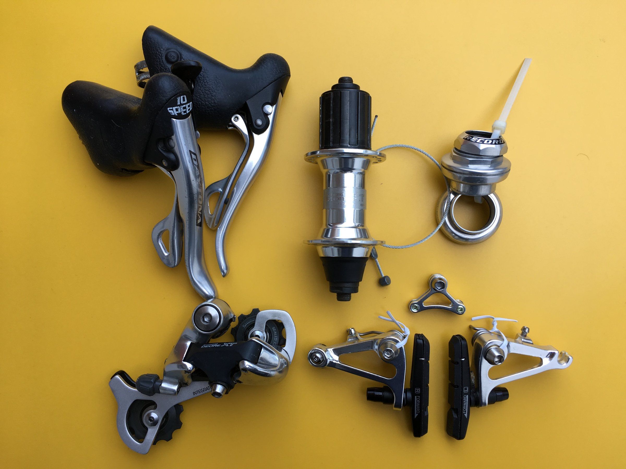

Einige Anbauteile sind schon da:

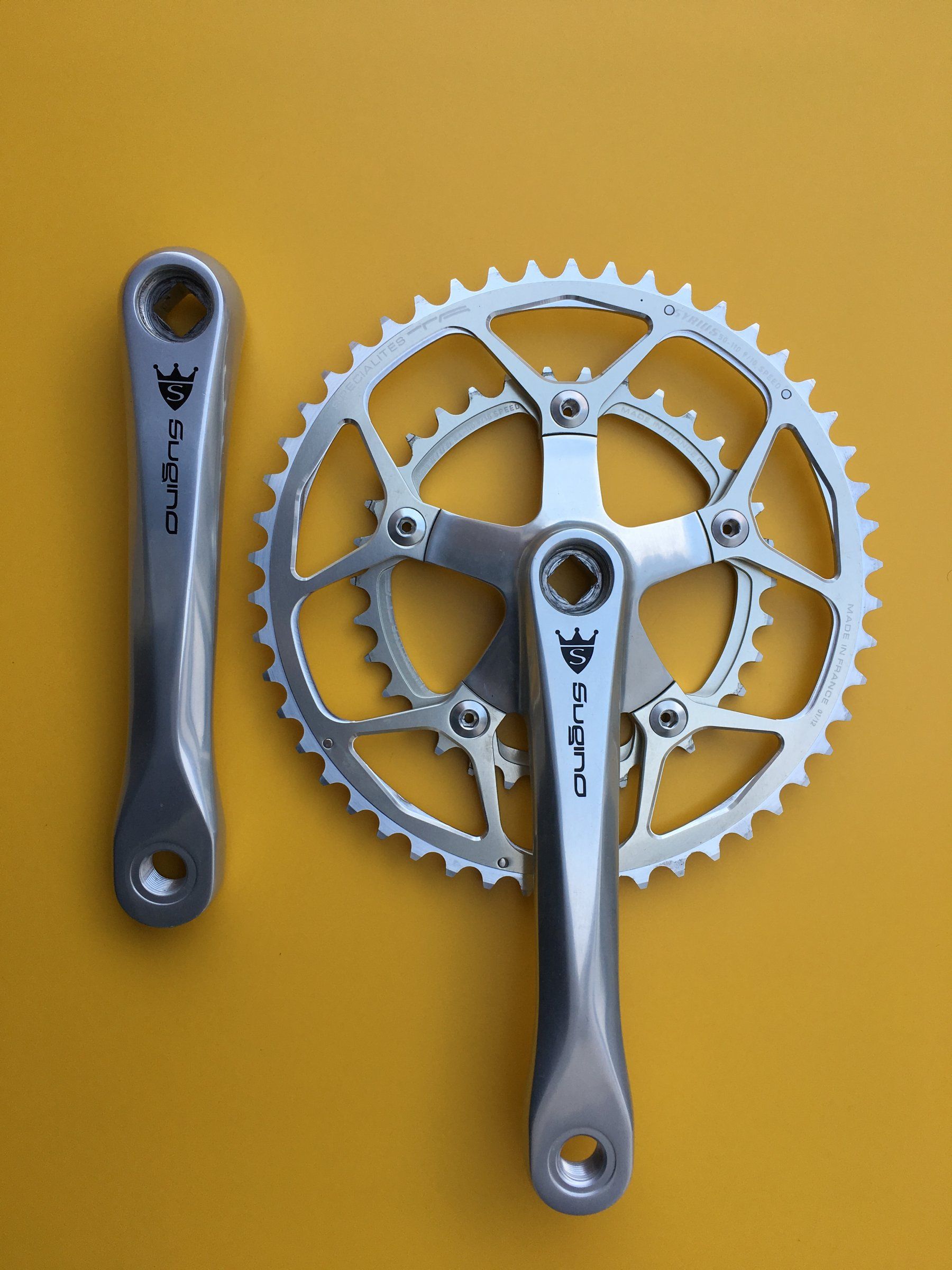

Sugino Mighty Tour mit T.A. Syrius Blättern. Das war ein günstiger Glückgriff, ich bin gespannt, wie die sich machen.

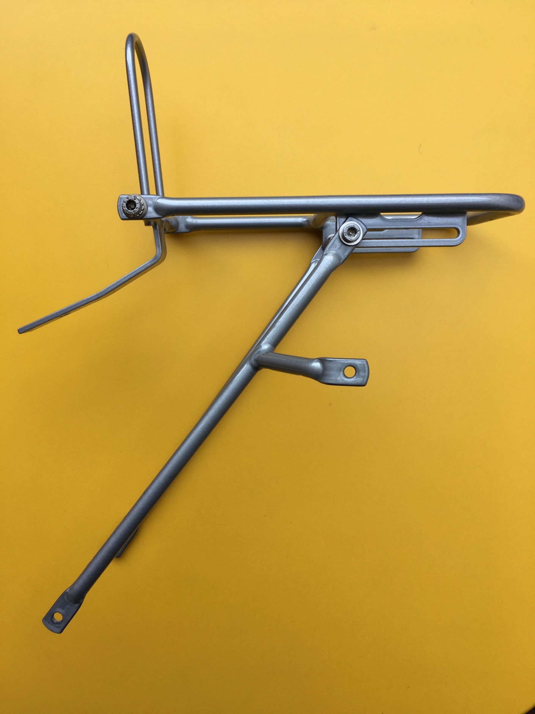

Berthoud Front-Gepäckträger. Eigentlich perjekt geeignet, da die Gabel nur eine rückseitige Gabelbohrung hat (Nitto M12 oder ähnliche fallen also raus). Dummerweise sind GT von Berthoud mittlerweile gepulvert und nicht mehr verchromt. Das passt farblich nicht gut ins Konzept...jetzt denke ich über einen Nitto M18 nach.
Die Blackburns kommen dann bei Bedarf dran.
Beim Rest die mehr oder weniger üblichen Verdächtigen:
Daytona 10f Ergos
XT 737 Nabe
XT 739 Schaltwerk
Campa Steuersatz (lag hier noch rum)
Tektro CR720 Cantis
Ein bisschen Gewicht würde ich gerne noch sparen. Gibt es gute, leichte Alternativen zu XT Schaltwerk (251 g) und Nabe (392 g)?
