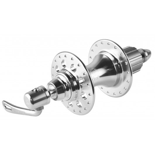

Das ist leider genau das Problem mit den Naben:
Silber glänzend, 135 mm EB, 36 L, ohne Bremsscheibenaufnahme = gibt es quasi nicht (mehr). Campa-Freilauf würde ich dann auch gerne noch mitmachen ;)
Das war ein mein Fang des Monats. Privatkauf, war mal montiert, aber nicht gefahren :)
Neu wirst Du fündig bei Radplan Delta, Studio Brisant...
Gibts bei einigen teuren Anglofonen (einschlägig Bekannte) und bei WM Trading (grau eloxiert). Ich hatte die gleiche in silber von Sella Berolinum (auch 135 mm), aber die scheints nimmer zu geben.
Die hattest Du mir ja netterweise schon einmal empfohlen. Die sind sehr schick, aber leider nicht in 36L erhältlich.

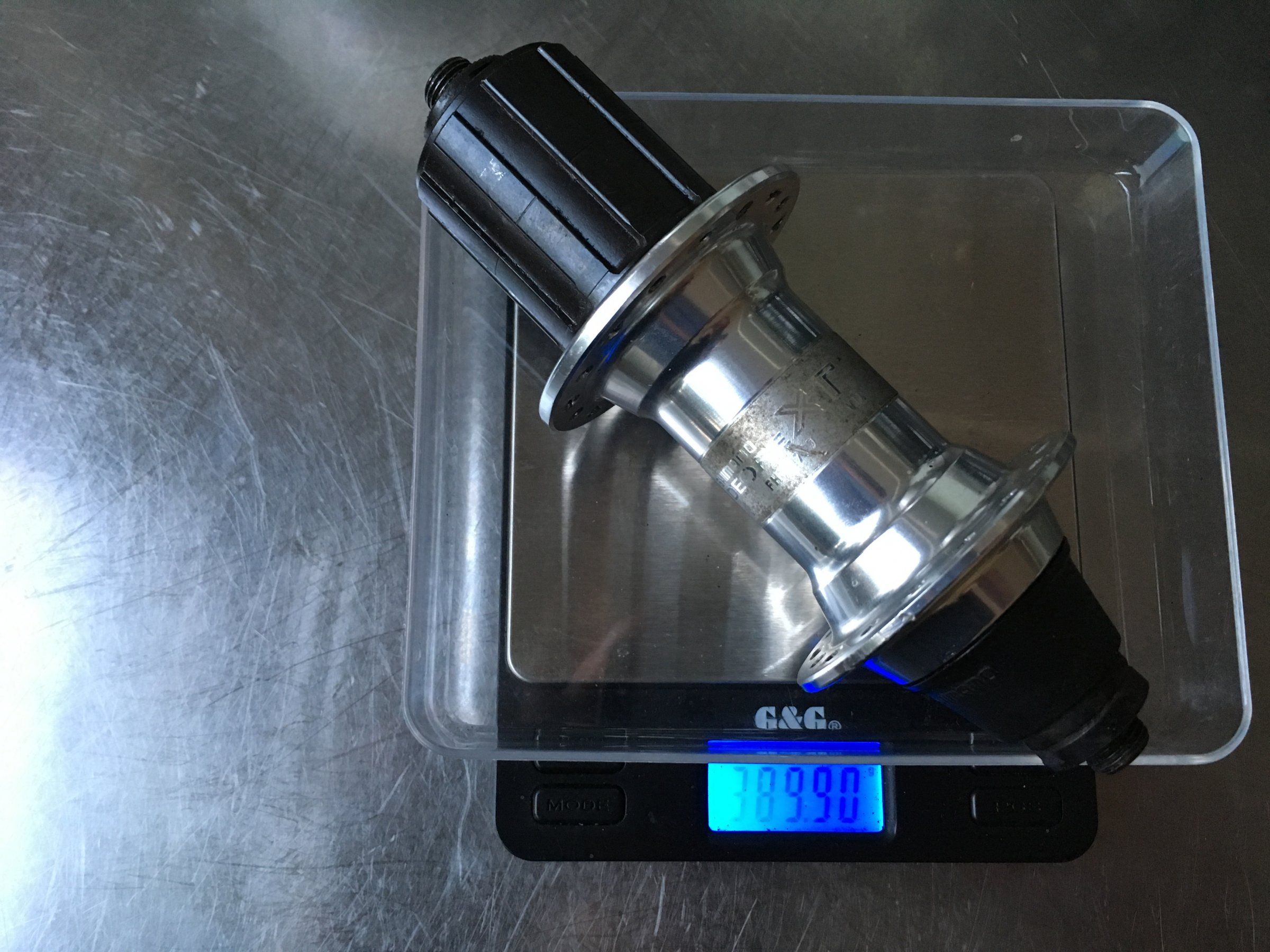

Ein bisschen Gewicht würde ich gerne noch sparen. Gibt es gute, leichte Alternativen zu XT Schaltwerk (251 g) und Nabe (392 g)?

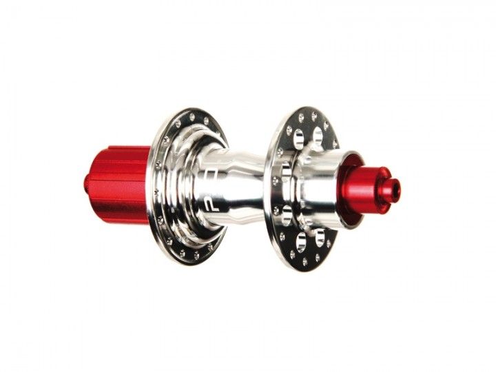

Ich hätte vorher gedacht, bei 135mm tun sich Welten an Nabenvarianten auf - das Gegenteil ist wohl der Fall. Mal abgesehen von einigen amerikanischen Spezialitäten, die nicht bezahlen mag :oops:
Zählt die Velo Orange Touring Nabe (135mm/36L./Shimano10f./353g) auch schon zu den teuren Spezialitäten, oder waren damit Phil Wood und Co. gemeint? Ich meine, sie sieht eeeeeetwas gefälliger als die XT aus...:cool:
Gemeint waren natürlich vor allem Phil Wood, White Industries etc.
Die VO ist schick. Gibt es bei VO direkt ja auch mit Campa Freilauf...das wäre eine Option in roykoelns Richtung.
Ob mir die 37g Gewichtsersparnis jedoch 160 Euro Wert sind, muss ich mir noch mal durch den Kopf gehen lassen ;)
