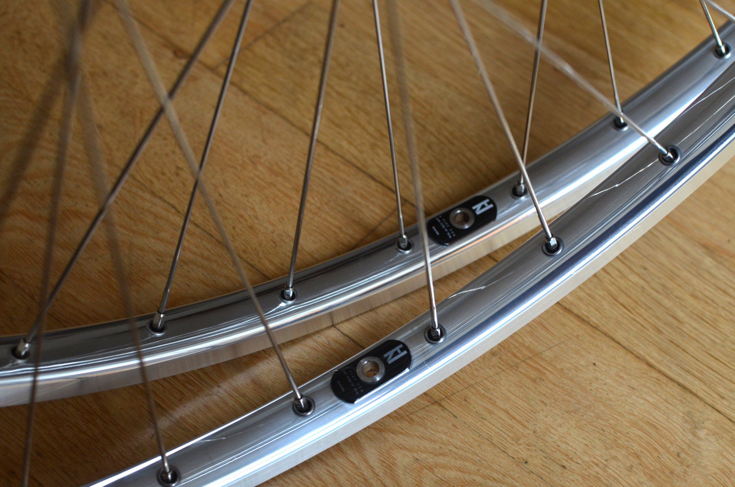

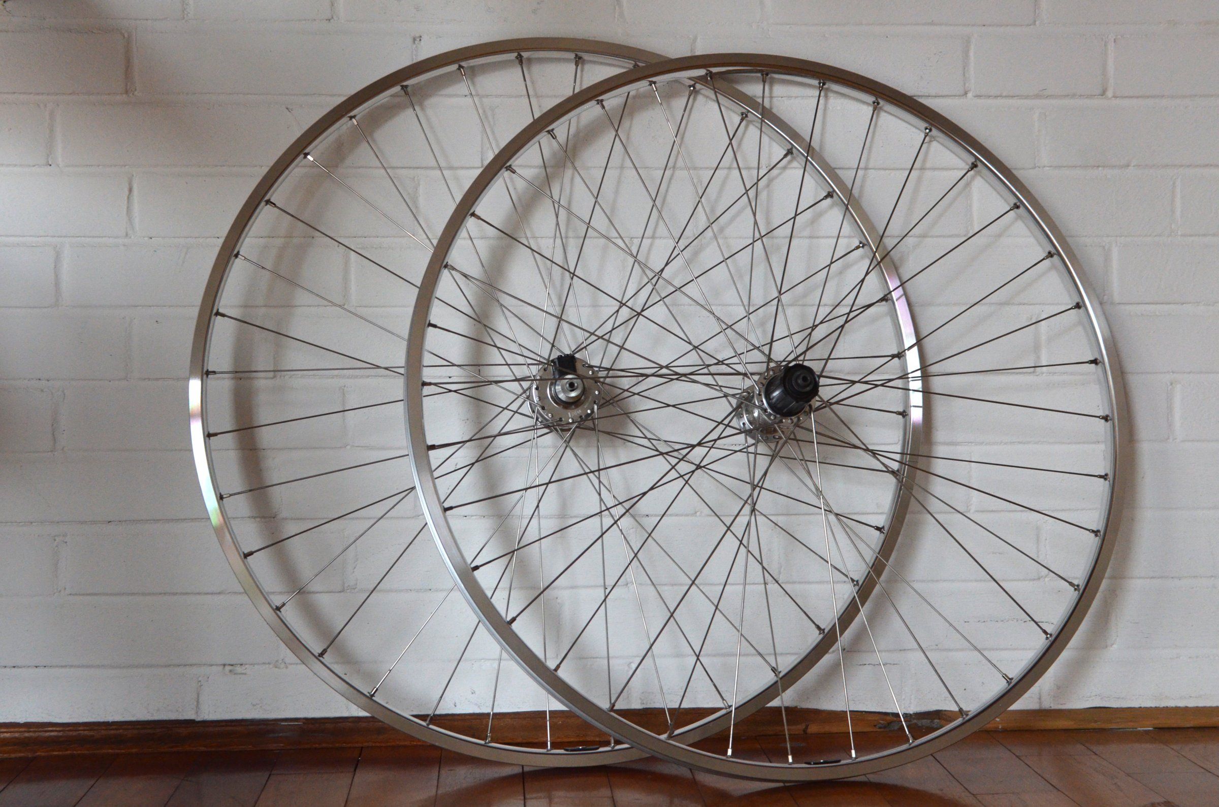

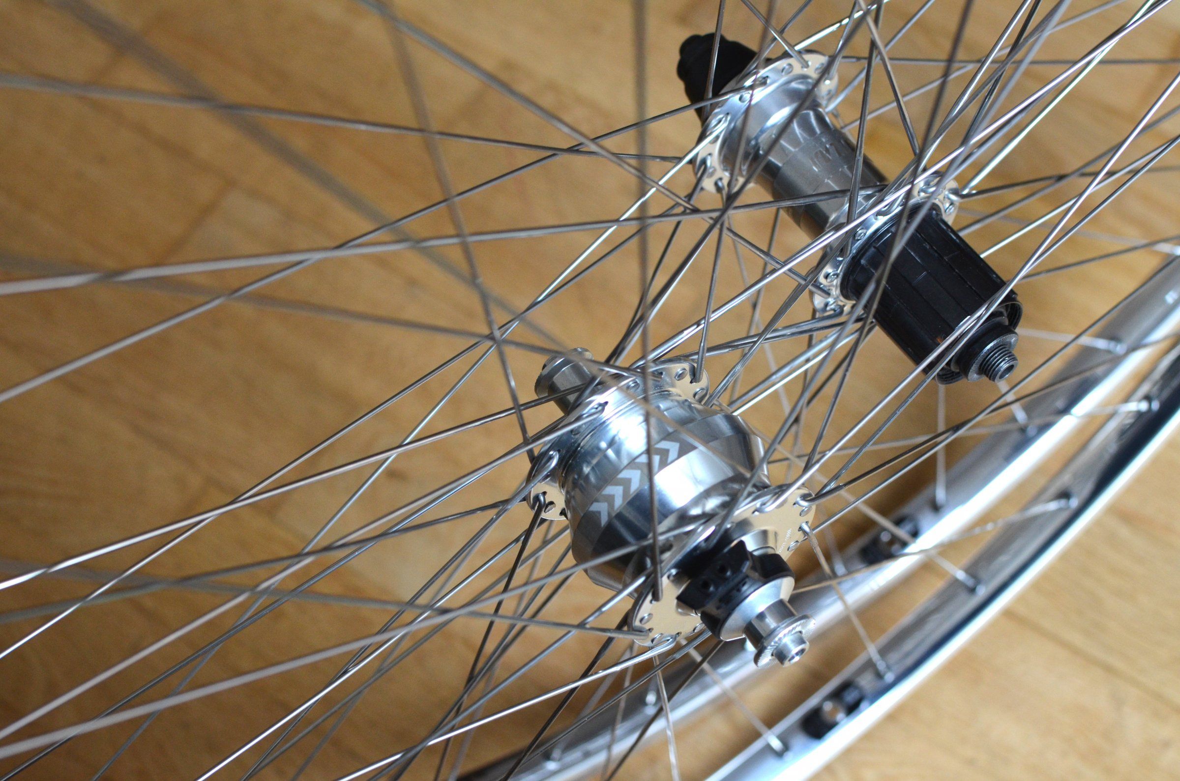

Laufräder sind fertig. Ich habe nun doch nicht die Sun CR18 genommen, sondern bin auf HplusSon TB14 umgestiegen.
Eingespeicht habe ich mit Sapim Laser vorne und hi links / DT Alpine III hinten rechts / Sapim Polyax Messingnippeln. (Danke vor allem an @Chris-AC für die Ratschläge)
XT FH-M737 und SP PV-8 (beide 36 L) passen sehr schön zusammen, wie ich finde.

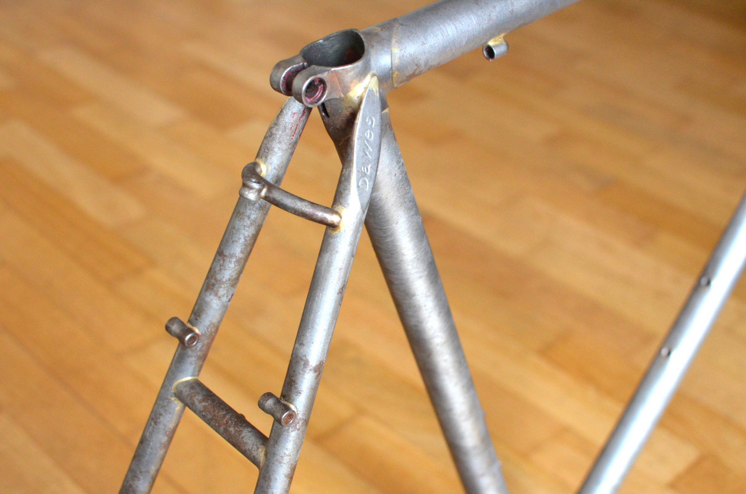

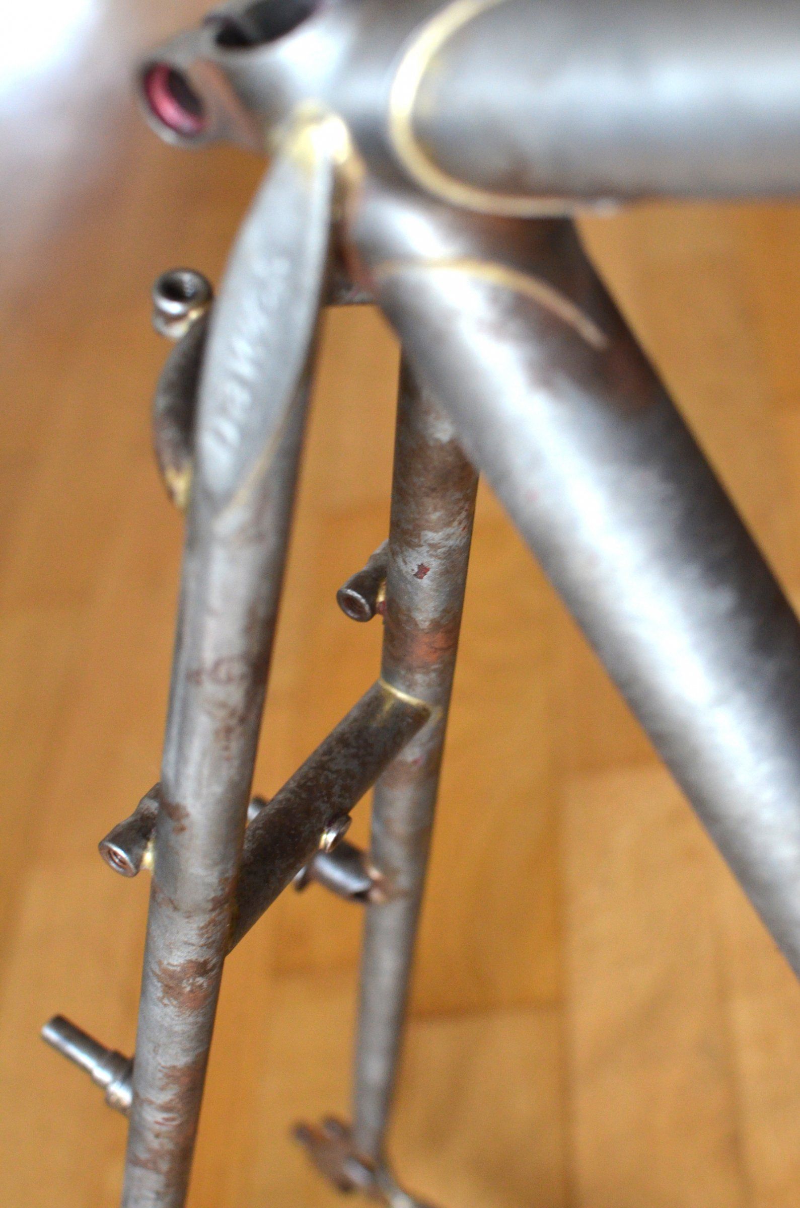

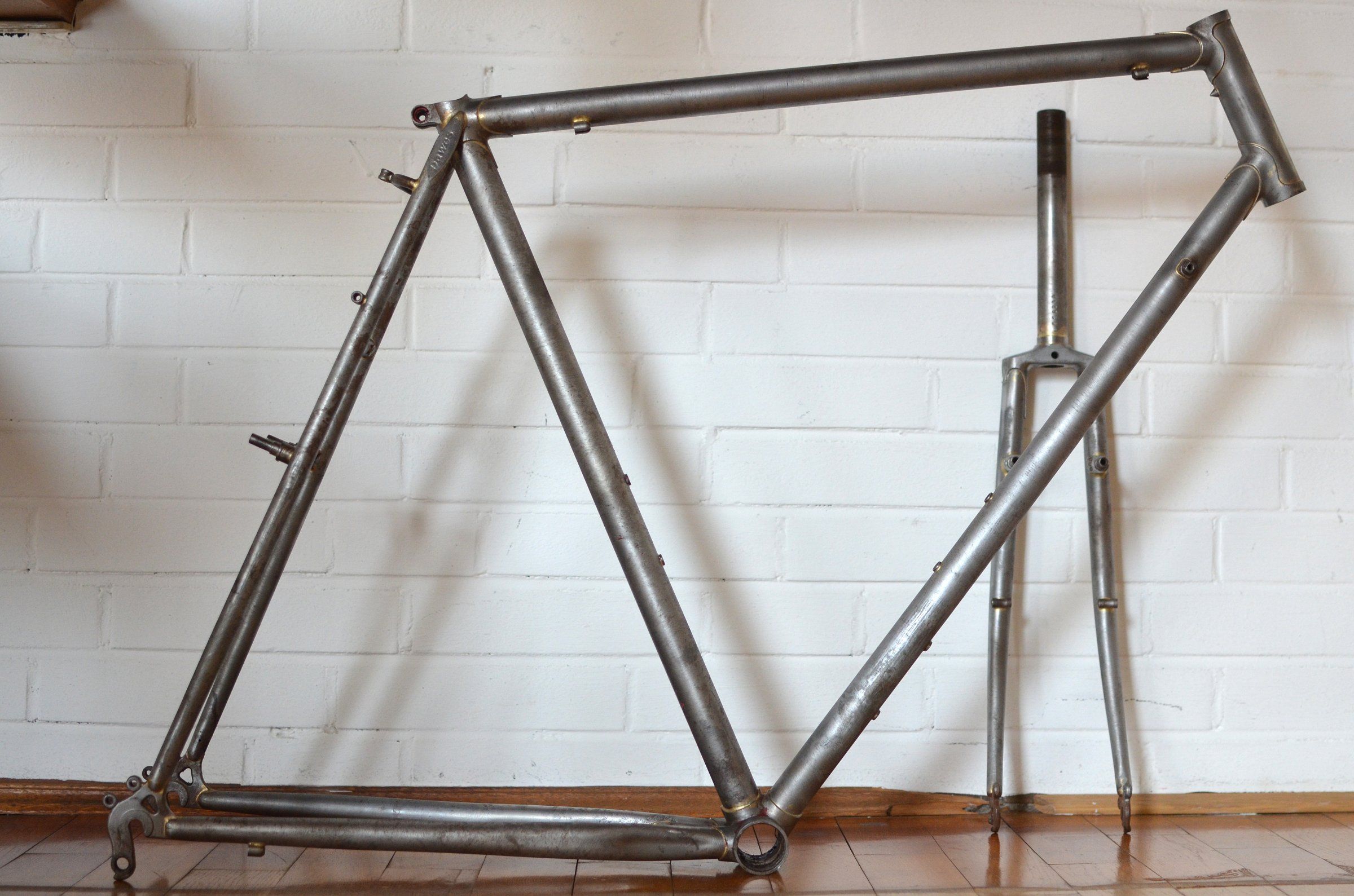

Der Rahmen ist nun bis auf ein paar Ecken entlackt. Das war ziemlich erschreckend, wo überall rostige Stellen auftauchten. Unter den Muffen hatte sich der Rost ja schon durch dunkle Stellen angekündigt, aber auch unter scheinbar intaktem Lack versteckten sich rostige Stellen :(
DSC_7141.JPG DSC_7144.JPG DSC_7145.JPG DSC_7146.JPG DSC_7147.JPG DSC_7148.JPG IMG_3230.JPG
Kommt so etwas wohl bei einem Standard-Lackaufbau durch?
Nur am Bremssteg hätte ich mir ein nach unten zeigendes Gewindeloch zur Schutzblechmontage gewünscht.
Musst du denn ohnehin noch den einen Schalthebelsockel wieder anlöten (lassen)?
Falls ja, könnte man doch über eine veränderte Schutzblechbefestigung am Bremssteg nachdenken, z.B. indem man unten mittig eine etwas dickere, nach unten plane, oben konkave Metallscheibe anlötet, anschließend bohrt und ein Gewinde schneidet. Da reichen ja wenige mm Gewindegänge, um das Schutzblech an Ort und Stelle zu halten, muss ja nicht durch den ganzen Steg gehen. Vorne und hinten müsste man den Bremssteg dann nur noch irgendwie schließen, das ginge aber sicher auch irgendwie.
Vorraussetzung ist nur, dass diese Konstruktion dann nicht zu hoch (bzw. in diesem Fall eher zu tief) baut, so dass das Blech zu weit nach unten kommt und sich keine schöne Schutzblechlinie mehr realisieren lässt. Ein einheitlicher Abstand von Ausfallende zum Steg zwischen den Kettenstreben und dem Bremssteg wäre natürlich optimal.
