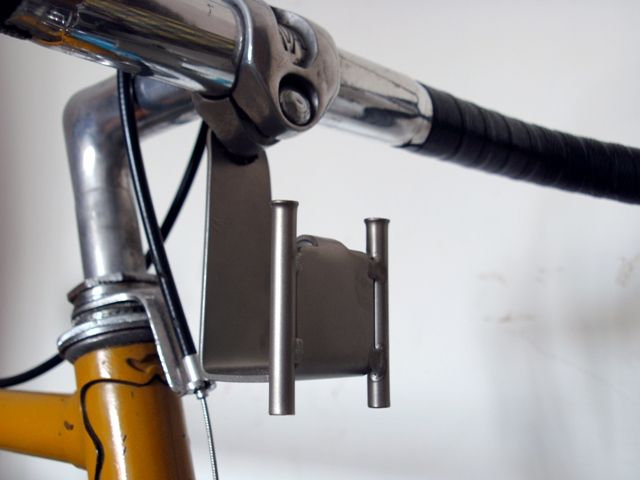

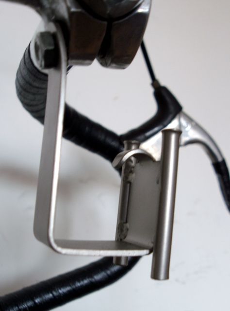

Das hab ich mir im Musterbau meiner damaligen Firma bauen lassen. Ich wusste, dass es keine Rohrbiegemaschine gab und habe deshalb auf geschweißte Edelstahl-Normteile gesetzt.
Das war übrigens die Zeichnung dazu:
Man sieht, dass von vornherein ein Haken zum Einhängen Taschendeckelgummizux vorgesehen war. Und auch, dass der Werkzeugbauer intelligenterweise die Rohre oben etwas aufgeweitet hat, damit die Stangerl der Tasche besser reinflutschen.
Der Vorteil der Blechbauweise ist übrigens der, dass der Décaleur noch durch Biegen feinjustierbar ist. Ein versteifter Rohrträger muss auf Anhieb passen, sonst ist er Schrott.

Ulrich Vogel hat mir das so gemacht:
Vielen Dank für Eure ausführlichen Anmerkungen! Ich habe mir schon gedacht, dass die Biegeradien das eigentliche Problem darstellen. Dann werde ich mir mal etwas einfacheres (das Biegen betreffend) einfallen lassen...

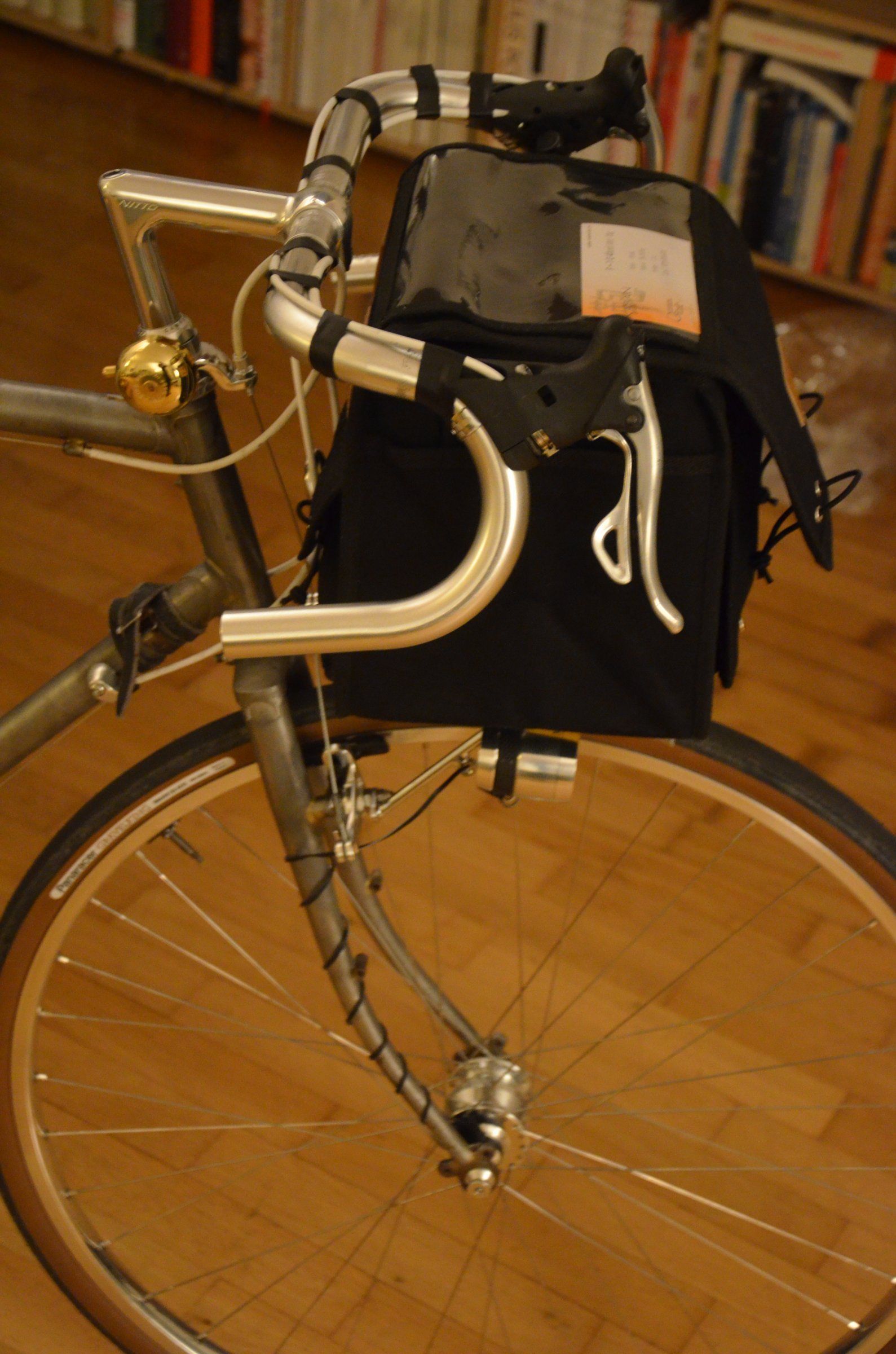

Wird ungefähr passen: Der Sattel wird noch 2-5mm nach unten wandern, der Vorbau ca. 15 mm. Damit hätte ich eine Überhöhung von ca. 40 mm und die Taschenoberkante wäre auf der Mitte des Oberlenkers. Evtl. kommt der Vorbau auch noch etwas niedriger, aber das muss ich mir noch erfahren...
Deckel über die Pfoten klappt auch jetzt schon...aber was machst mit dem Inhalt der Tasche beim Regen? :idee:Fährst Du die Tasche leer als Windschutz herum :p, oder wird vorher alles in Tüten verpackt?
Die gb hat noch 2 innere klappen, die von Re und li kommen. Der deckel liegt ja weiterhin oben drauf, nur der hintere eigentlich senkrechte lappen wird waagerecht.
Bild im 650b album.
Edit: tüten trotzdem für fast alles, 100% dicht ist sie nicht.
Bild im 650b album.
Klarer Vorteil für die GB, diesen Lappen hat die Ostrich nicht...

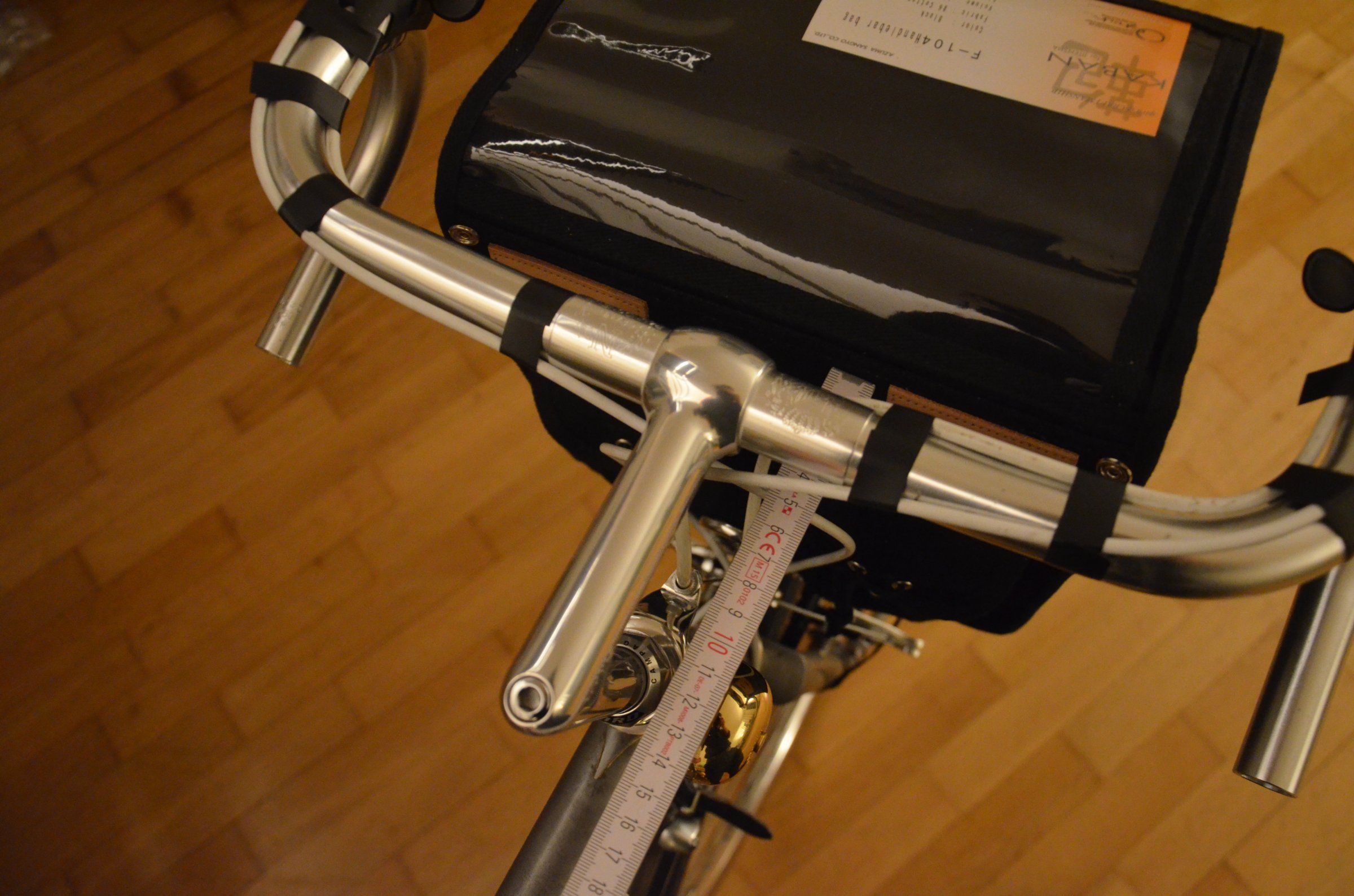

Damit die Tasche möglichst gerade auf dem GT und mittig über der VR-Achse sitzt, möchte ich sie gerne recht nach am Lenker montieren (so dass meine Griffel gerade noch gut am Oberlenker passen).

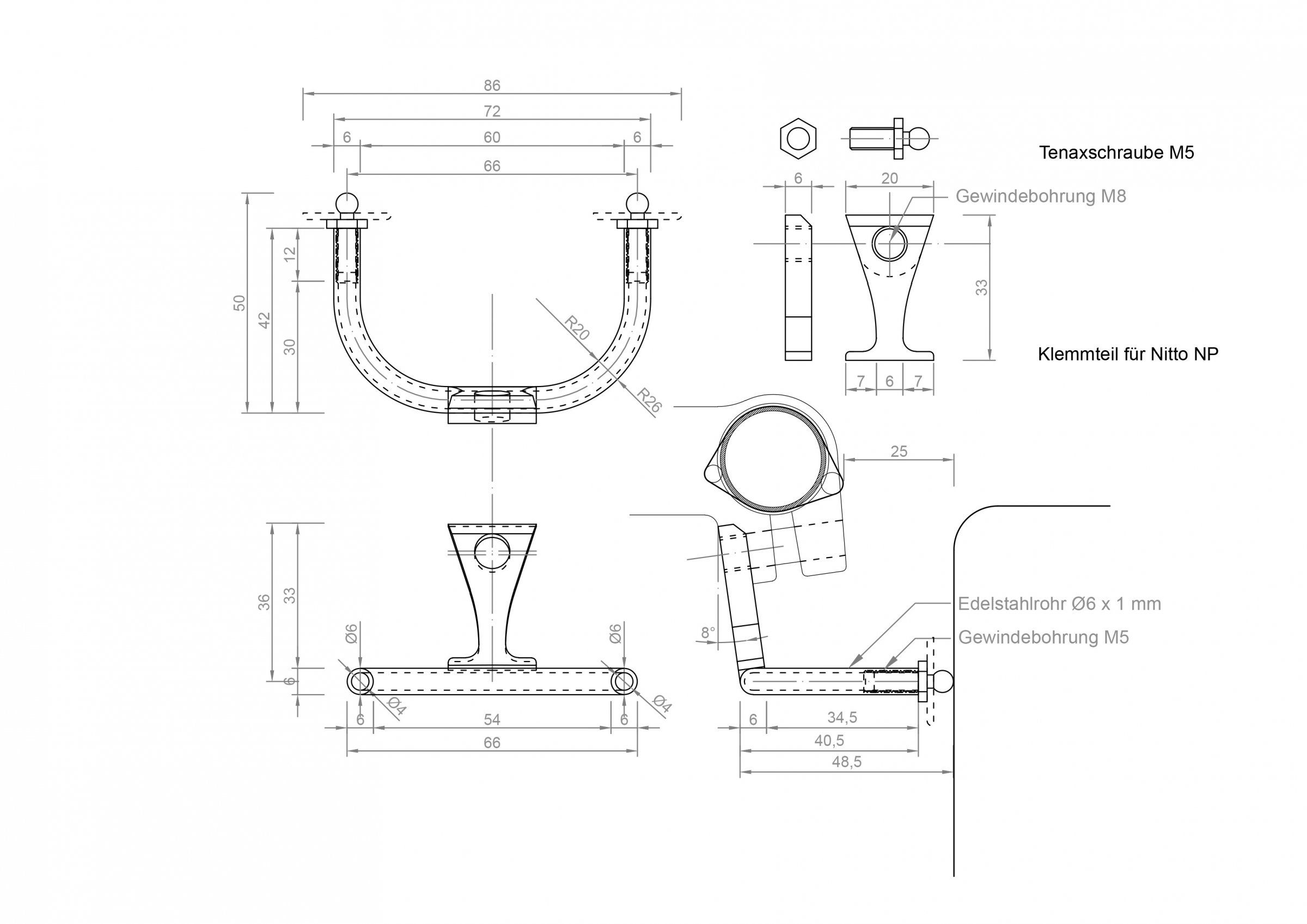

Ich fürchte, dass keiner der käuflich zu erwerbenden Decaleure passt und überlege, einen maßgeschneiderten anzufertigen.
Ich glaube, @ignatz hatte damals bei seinem Vogel die schöne Idee, die Tasche mit Tenaxknöpfen zu fixieren und @Smiii hat das ebenso beeindruckend umgesetzt.
Für die Idee, die mir im Kopf herumschwirrt, habe ich mal die Zeichenmaschine angeworfen. Die Idee ist, das Klemmteil des Nitto NP zu ersezten und ein gebogenes Edelstahlrohr 6x1mm daran zu löten. Wenn man die offenen Enden mit einer M5-Gewindebohrung versieht, könnte man die Tenax-Schrauben dort reindrehen:
Wie schon des öfteren angemerkt, habe ich keinerlei Erfahrungen mit Lötarbeiten, Rohrbiegungen etc.
Deshalb einige Fragen an die ganzen Meister in dieser Disziplin (@Knobi , @ta22os , @Smiii , wer gehört noch dazu ?):
- denkt Ihr, man kann soetwas - auch als unerfahrener - selber löten?
- sind die engen Radien des Rohres überhaupt so machbar?
- an den Rohrenden würde das Rohr durch die Gewindebohrungen auf ca. 0,5 mm Wandstärke verjünkt, reicht das noch aus?
Ich freue mich über jede Anmerkung!
Falls u doch deine Konstruktion zurück greifen möchtest ,kann man da U auch aus 2 Teilen zusammen löten
Genau, wollte ich auch gerade schreiben. An den engen Biegeradien könnten auch einfach zwei Rohre aneinandergelötet werden. das jeweils offene bekommt dann halt einen kleinen Deckel.
Radien unter ca. 20 mm halte ich bei höherfesten Rohren ohne sonstige Tricks für schwierig.
Ich bin da bei @Smiii
Dein Konzept ist zwar dem Papier schön anzusehen, aber 4 x 90 Grad auf 20 cm Rohr wäre mir zu ambitioniert.
Ich würde sowas maximal einfach konzipieren. Würde ich einen Decaleur wie Deinen benötigen, nähme ich ein Stück Stahl, nach Deiner Zeichnung so ca. 5 mm dick x 20 mm breit x 35 mm lang (statt der nachempfundenen Nitto"mutter") senkrecht nach unten zeigend. An die Unterseite gelötet würde ein nach vorne offenes U förmiges Rohr, in die Enden die Tenax Knöpfe, und zwar so wie von @ta22os vorgeschlagen: Gewinde abgefeilt und eingelötet.

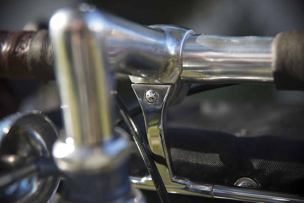

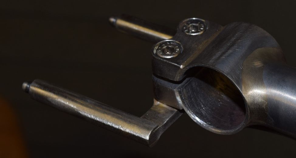

Ulrich Vogel hat mir das so gemacht:Anhang anzeigen 532509
Schon klar. Ich hab für meine wesentlich kleinere Tasche eine 4-Punkt-Befestigung an einem Rohr, und innen in der Tasche eine Aluschiene. Die Tasche an der Stelle sollte sich ja möglichst wenig gegen die Lenkung bewegen können. Bei Ignatz hat der GT dafür eine sehr große Auflagefläche und eine große "Lehne".
Vermutlich schon 100 mal gesehen… Ich hab das so gemacht und bin sehr zufrieden mit der Lösung. Allerdings ist Taschenoberkante unterhalb des Lenkers, sodass nur ganz geringe Auslegung erforderlich war.

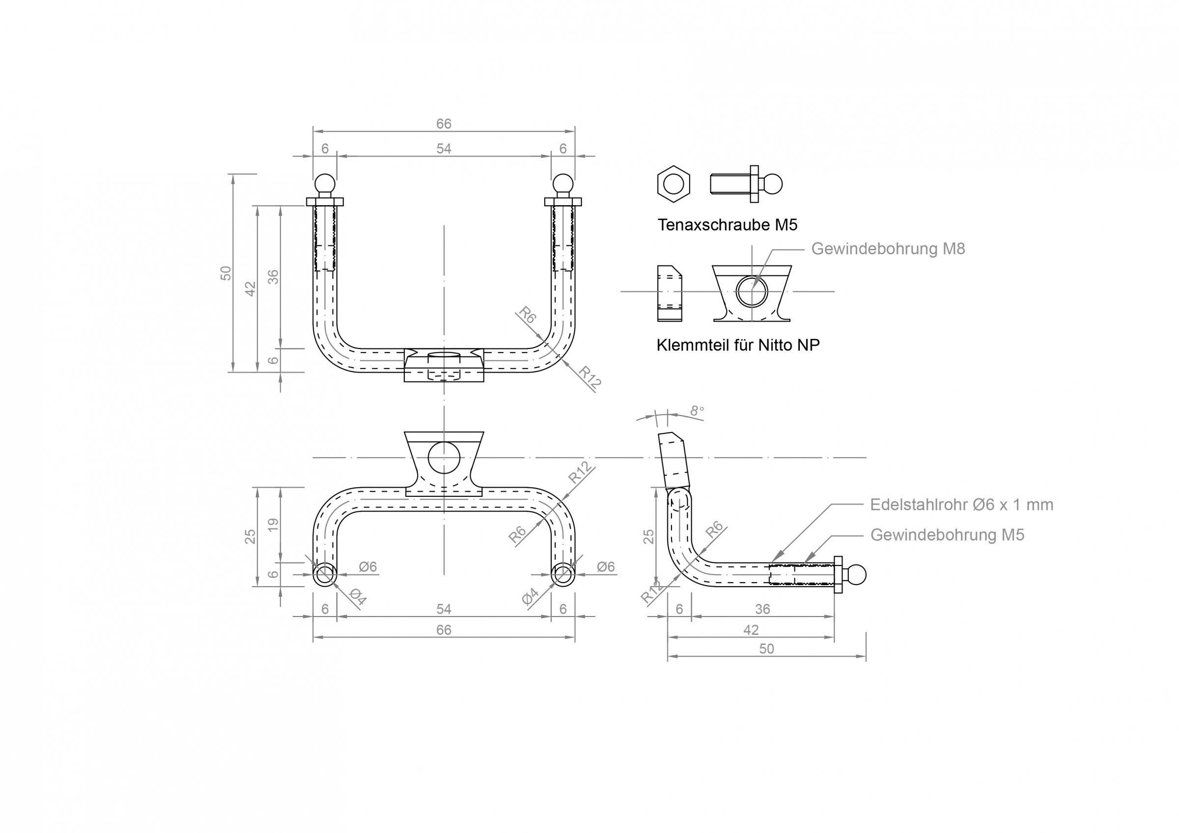

Danke, die Kombination aus diesen beiden Varianten und Knobis ausführlichen Anmerkungen sollte doch gut gehen:
Wenn man noch das:
in Betracht zieht, sieht das dann in etwa so aus:
Der Innenradius am oberen Teil des Trägers (also die Biegung ganz links im Bild) beträgt genau 12,5mm:
Falls sich also doch noch etwas engere Radien verwirklichen lassen, sähe das ganze noch etwas besser aus:
Den Nitto-Mutter-Ersatz kann man natürlich einfach auf 20mm Breite glatt durchlaufen lassen, so sieht es aber doch etwas eleganter und formschlüssiger aus. Das Teil könnte ich mir doch vielleicht auch aus Edelstahl lasern lassen? Dann säße auch das Gewindeloch exakt an der richtigen Stelle.
