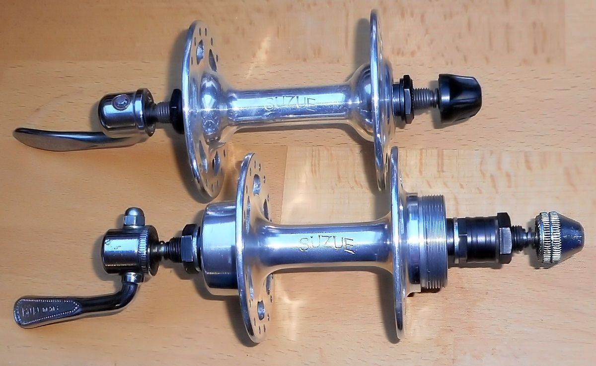

Suzue Naben sind gar nicht zu bekommen. Selbst in Japan fast unmöglich; das hatte ich bereits versucht. Es gibt die im Katalog eines jap, Händler (San Esu) und dort sind die auch richtig, wichtig teuer.
