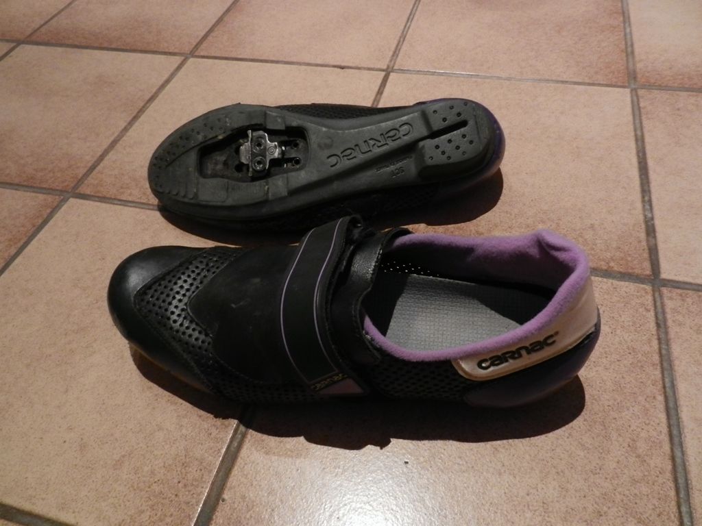

Wenn ihr mit Haken- und Systempedalen (SPD o.ä.) fahren wollt, dann haltet Ausschau nach Touringschuhen, also mit flachen Sohlen und trotzdem versenkten Schuhplatten UND mit Senkelabdeckung mit Klettriemen hinten (damit er aus dem Haken rausbleibt). Ich habe mal solche Schuhe erworben und diese Bivalenz im Gebrauch herausgefunden (hatte ich vorher nicht gewusst oder erwartet).
