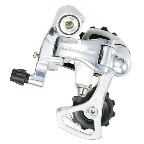

Die Sachen werden leider reichlich unsortiert über diverse Großhändler vertrieben. Im Zweifel an einen beliebigen Händler wenden, der dann über einen Großhändler bei SunRace / Sturmey Archer in den Niederlanden ( Europa-Vertrieb) eine Sonderbestellung macht.
Die Schaltkomponenten werden unter anderen Namen und Labeln ebenfalls vertrieben. Aber eben nirgends wirklich gut sortiert.
Und die Schaltung ist genauso voluminös, wie die Shimano 105 ( 10-fach).
Da verbaue ich dann doch lieber Campa Veloce oder Athena ( solange man die noch bekommt). Insgesamt wirken die etwas "luftiger".

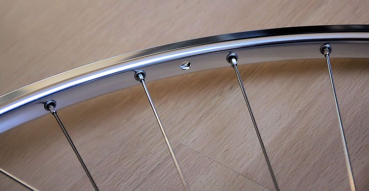

Silberne Rennradfelgen
Nachdem nun das Thema Naben ausführlich durchleuchtet wurde, macht es in der Konsequenz Sinn, sich mit dem Thema Felgen zu beschäftigen. Weihnachten steht vor der Tür, da bleibt ja zum Glück etwas Zeit sich zurückzuziehen und sich mit wirklich wichtigen Dingen ernsthaft auseinanderzusetzen. Also, ich würde gerne eine Übersicht machen über moderne Rennradfelgen, die sich auch für Klassiker eignen. Bedingung dabei ist:
  • Silber, und zwar überall, nicht nur an der Bremsflanke. Silber oder Chrom, glänzend- Also auf keinen Fall grau eloxiert oder teilweise silber.
  • Niedriges Felgenprofil. Also, um einmal eine willkürliche Grenze zu ziehen, nicht höher als 25 mm.
  • Nur Drahtreifenfelgen aus Aluminium.
  • Rennradfelgen, also 700c (ETRTO 622), oder von mir aus aus 28 Zoll. Und nicht breiter als eben 25 mm, also keine MTB oder Treking Felgen. Deshalb dürfen die Felgen auch nicht schwerer als sehr großzügig bemessene 600 Gramm sein.
  • Auf jeden Fall für 32 Speichen. Andere Speichenzahlen sind auch in Ordnung, aber 32 Lochfelgen sollten eine Variante sein.
  • Auf liebsten geöst. Zweifach geöst ist noch besser.
Ich hatte das Thema schon einmal an anderer Stelle aufgeworfen und auch einige gute Infos bekommen. Heute angefangen einen Post zu schreiben,
der ist natürlich noch nicht fertig, aber so könnte so etwas aussehen und diese Felgen habe wir gefunden:
https://cyclyng.com/2016/12/23/modernes-fuer-klassiker-heutefelgen-draft/
Hat noch jemand Inputs oder Ideen - bin immer dankbar wenn es nicht die eigenen sind.

Felgen hatte ich ja bereits einige aufgezählt. Auch hier ein paar Kritikpunkte:
"Klassisch" ist relativ: Felgen, wie man sie heute auf dem Markt hat, gibt es im Prinzip seit Ende der 70er Jahre. Vorher hat eine Drahtreifen Felge an einem echten Rennrad kaum etwas zu suchen gehabt.
Wei schon ein anderer gesagt hat, sind 36 Loch viel weiter verbreitet gewesen und die meisten alten Laufradsätze, die so rumschwirren und denen man die NAben entnehmen könnte, haben eben jene 36 Speichen je Laufrad. Sehr viel seltener sind 40/32 Speichen Kombis, die es allenfalls im angelsächsischen Raum gab. Seit langem sind Naben in 28,32, 36 Loch gängig, grundsätzlich sind kleinere oder größere Lochzahlen aber nicht unhistorisch.
Ösen: Waren früher ein Qualitätsmerkmal, sind es aber schon so lange nicht mehr, dass sich kaum noch nachvollziehen kann, dass sich diese Legende bis heute hält. Spätestens in den 80ern gab es viele Renn-Felgen, die einen verstärkten Felgenboden aufwiesen und keiner Ösen bedürfen.
Ab 1989 in etwa hat HMS auch seine Carbon-Felgen auf den Markt gebracht. Holzfelgen sind die ursprünglichsten Varianten ( m.W. in den 20ern durch Alu-Felgen ersetzt) und wurden noch bis in die 2000er Jahre auf Kopfsteinpflaster-Rennen verwendet.
Farbe: Silber ist zwar am weitesten verbreitet, aber ich meine, bereits in sehr viel früheren Jahrzehnten gab es eingefärbte Aluminium Felgen in rot. gold, bronze, etc und MAVIC hatte seine graue Harteloxierung mindestens die 80er durch an seinen teureren Felgen. Dunkle Felgen sind spätestens in den 80ern verbreitet gewesen.
Nimm es mir nicht übel, aber silberne, geöste Felgen alleine als klassikertauglich zu bezeichnen, ist, sagen wir mal......schwierig......
Es ist natürlich auch eine persönliche Geschmacksache, ganz klar....
Anmerkung: du hast ja die silberne ausführung der H+Son TB14 gepostet. Die ist im Übrigen eine "optische Kopie" von Ambrosio, besser gesagt an denen angelehnt, Schlauchreifenfelgen, incl. des Gewichtes am Ventilloch ( das es meiner Meinung auch einzeln gab, auf jeden Fall auch bei einigen clincher verbaut wurde). Und alle drei Farben sind durchaus klassisch ( Ambrosio hate in den 70ern auch eine bronze-farben Variante).
Dazu muss aber auch gesagt werden, dass "silber poliert" die einzige klassische Oberflächenbehandlung ist, die es noch in neu gibt. Die farbigen Eloxierungen von heute sind nicht zu vergleichen mit den damaligen. Allein schon die goldig-grauen Oberflächen der frühen Mavic und Campagnolo-Felgen findet man nirgends mehr (Ausnahme vllt. Ambrosio Nemesis, aber das ist ja eine Schlaucreifenfelge).
Zu den Ösen: Die waren notwengig zu Zeiten, als Felgen aus Rohren gewalzt wurden, also die ganze Felge eine konstante Wandstärke hatte. Bei modernen Extrusionsprofilen kann man die Wandstärken variabel gestalten.

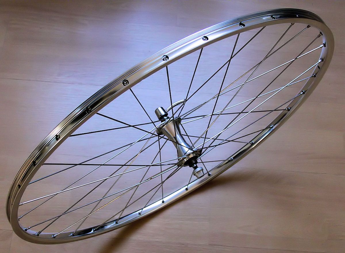

Mir persönlich gefallen die Velocity A23 in komplett schwarz auch sehr gut,da die Bremsflanke ebenfalls schwarz ist...Der is auch für dieses Tubular Zeugs schon fit...Ich hab mir mit Gran Compe Naben einen fixen LRS bauen lassen und die sehen am Bahnrad sehr gut aus...Schaffe es leider nicht einen Screenshot von der Felge zu machen...
Darum der Link--->http://www.velocityusa.com/product/rims/a23-622

Vielen Dank für die vielen guten Informationen. In der Zwischenzeit habe ich den Blogpost fertig geschrieben. Insgesamt sind es 21 Felgen von Herstellern wie H plus Son, Halo, Velocity, Kinlin, Erdmann, Mavic, Ryde, Alex Rims und Grand Bois geworden die zur Auswahl stehen.
Nun kann man durchaus darüber reden, ob das wirklich zu Klassikern passt, oder ob dies die einzige Art und Weise ist ein klassischer Rennrad zu komplementieren. Nein, eigentlich kann man nicht darüber reden, denn es ist nicht die einzige Art.
Es ist eine Art und zwar die, die mir gerade besonders gut gefällt, da sie für die Rahmen die ich derzeit im Keller habe ziemlich gut passt.
Alle anderen lesen bitte hier einfach die Fakten, und die sind: "Aufzählung heute verfügbarer silberner Drahtreifenfelgen für 32 Speichen". Und wenn sie so etwas einmal suchen sollten für egal welches Rad, dann hilft ihnen dieser Eintrag vielleicht sich eine Menge Recherche Arbeit im Web zu sparen.
Jetzt würde ich gerne noch etwas zum Thema Ösen loswerden: OK, die sind unnötig, weil man heute den Felgenboden im Bereich der Nippelauflage punktuell verstärken kann, so dass Spannungsspitzen im Material besser abgetragen werden können. Sagte Schraner ja schon 1999 (siehe Blogpost). Und die H plus Son Archetype ist eine gute Felge. Das hier ist meine:
