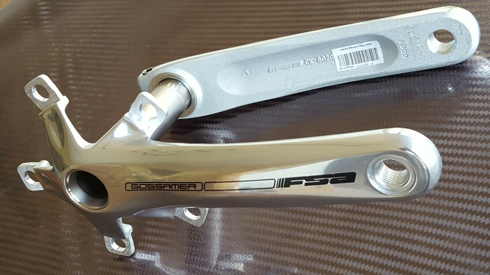

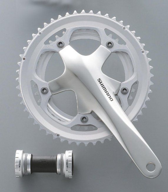

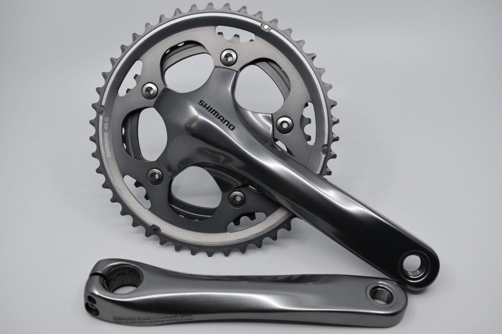

Mal wieder eine Kurbel-Frage:
Gibt es klassisch anmutende, silberne Kurbeln mit 110er LK und Achse für außenliegende Lager?
Also z.B. durchgehende 24mm-Achse für Hollowtech II o.ä.
Es gab wohl mal die FSA Gossamer in seltener 110er Ausführung und früher noch in silber. Aber sonst?

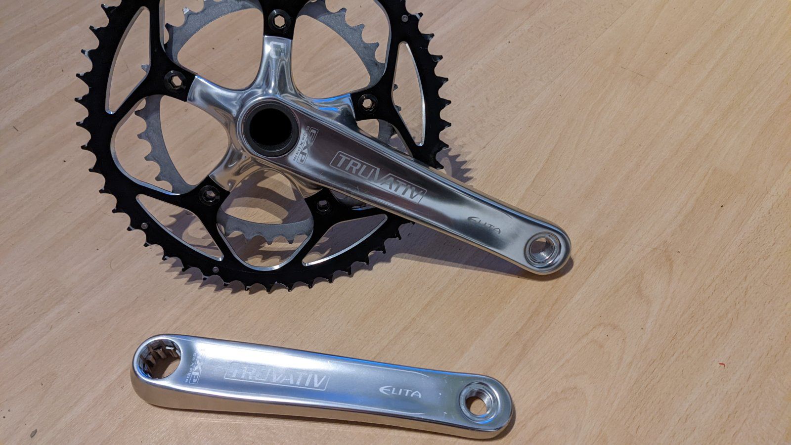

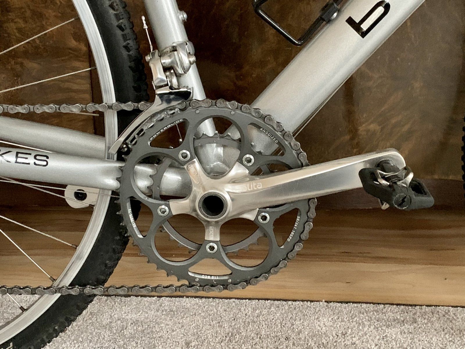

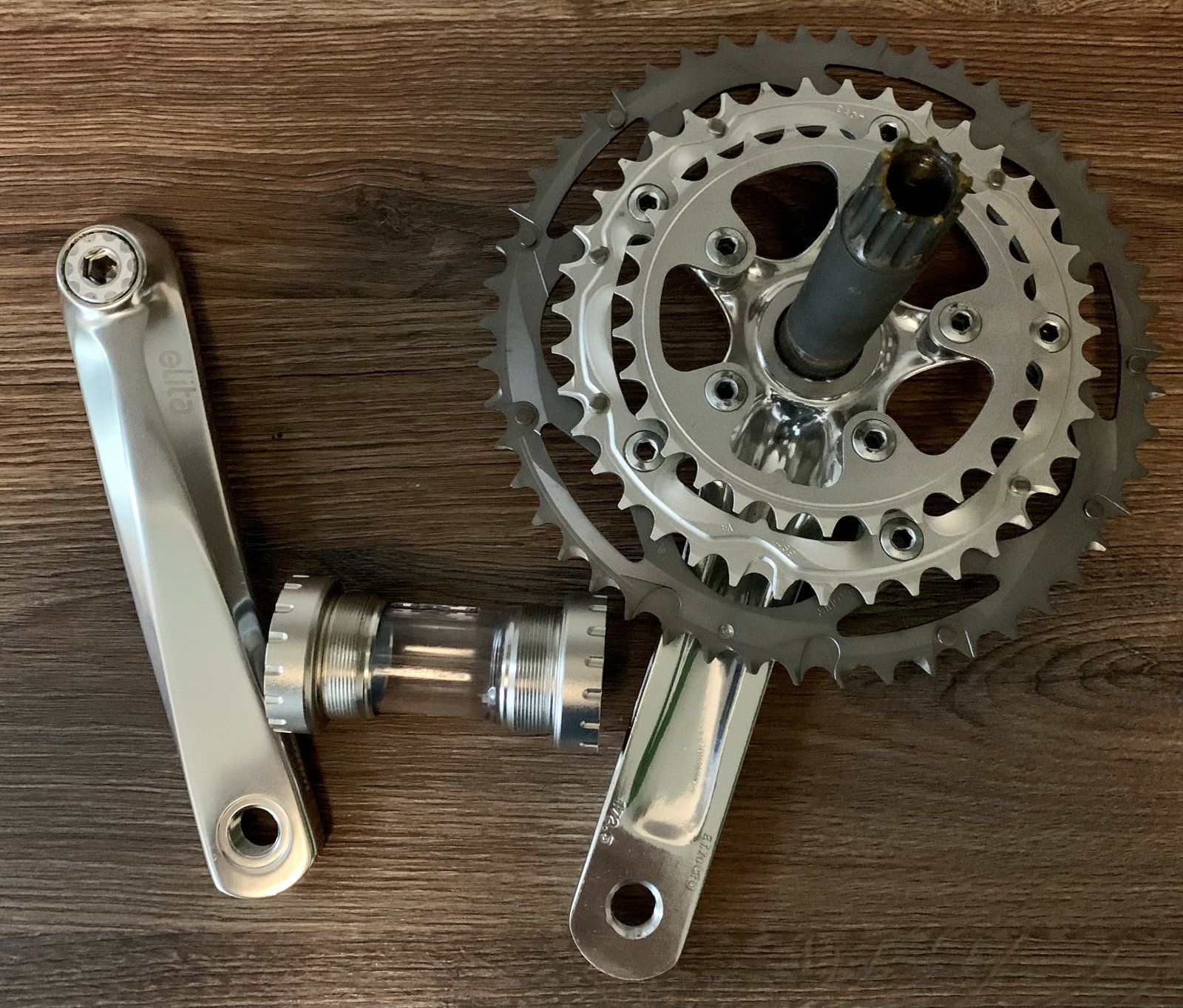

Ich habe an zwei Rädern die Truvativ elita Kurbeln die mir ausgesprochen gut gefallen. Sind aber neu auch sehr selten zu bekommen. Eine 3-fach in neu mit minimalen Lagerspuren habe ich noch.
Die taugt auf jeden Fall auch richtig, danke für den Tipp.

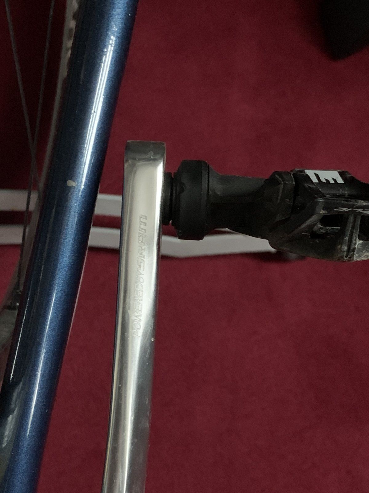

Kannst du was zum Q-Faktor der Elita sagen?
Genau wie SRAM laufen die ja auch mit GXP und nicht-durchgehender 24mm-Welle. Von den originalen GXP-Lagern hört man in der Fixed-Szene (SRAM Omnium Kurbel) nicht das Beste, was Haltbarkeit angeht. An meiner an einem Rad verbauten SRAM Red konnte ich aber nach erst knappen 600KM noch keine Probleme feststellen.
Ist dir da was an deiner Elita aufgefallen? Hast du ein originales SRAM-Innenlager verbaut?

Q-Faktor 142mm wenn ich richtig messe.

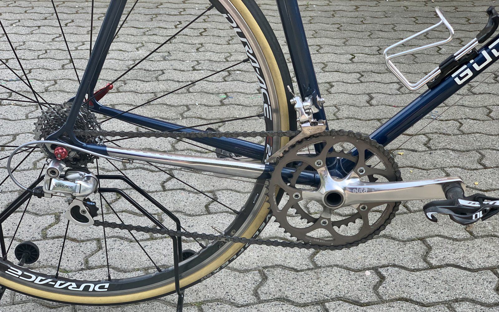

Die Kurbeln gibt es in zwei Varianten, ich habe die mit fester Welle rechts. Aufbau siehe Foto der 3-fach Kurbel. Meine Innenlager arbeiten komplett unauffällig, habe diese Kombi auch ein paar Jahre am Crosser gefahren.

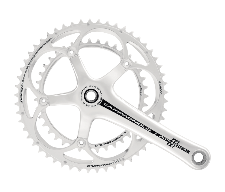

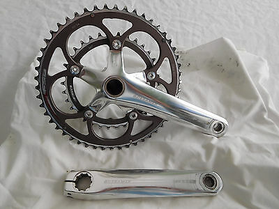

Die Campas hatte ich schon auf dem Schirm - wusste aber bisher nicht, dass es die auch in 110 gab. Haben anscheinend Seltenheitswert, aber sind optisch natürlich ungeschlagen :)
Die Veloce sollte relativ günstig zu bekommen sein und ist scheinbar auch noch bei Campa direkt beziehbar?
https://www.fahrrad24.de/campagnolo...um-fc11-vls040-34-50-zaehne-170mm-silber.htmlHier gibt es z.B. eine in Frankreich für'n Hunni:
https://stockovelo.fr/produit/pedalier-campagnolo-veloce-ct-10s-crankset-argent/Ist zwar jetzt auch nicht hinterhergeschmissen, aber immerhin neu und günstiger als UVP.
Edit: Achtung! Bei der Kurbel aus Frankreich steht bei Farbe "schwarz" und auf dem Bild ist auch keine Welle mit Power Torque System zu sehen. Müsste man vorher nochmal beim VK nachfragen...

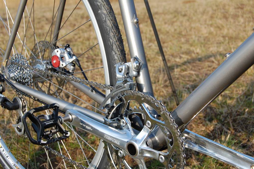

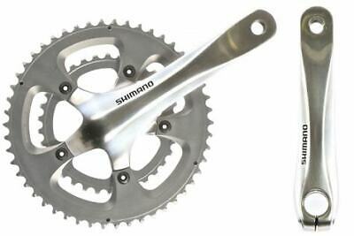

Sugino OX2-901D könnte in diese Richtung gehen. Silber, außen liegende Lager und 5arm. Klassisch, naja.
Es gab mal SRAM Rival Kurbel in silber und kompakt, wie diese hier.
Neben der Athena 11fach und der Velcoce 10fach, gab es auch die Centaur 10fach (ca. 2008) als Kompaktkurbel mit außenliegenden Lager.

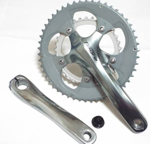

Ein grosser japanischer Angelsportausstatter hat auch so einige klassisch anmutende compact-Kurbeln für HTII produziert. Klassisch im Sinne von symmetrischer 5-Arm-Aufnahme und mittelschlanker Optik.
Anhang anzeigen 1044435Anhang anzeigen 1044436Anhang anzeigen 1044437Anhang anzeigen 1044438Anhang anzeigen 1044439Anhang anzeigen 1044440Anhang anzeigen 1044441
Jou, danke dir, aber diese geschlossenen Arme sind für mich die Definition von "zu raumschiffig".

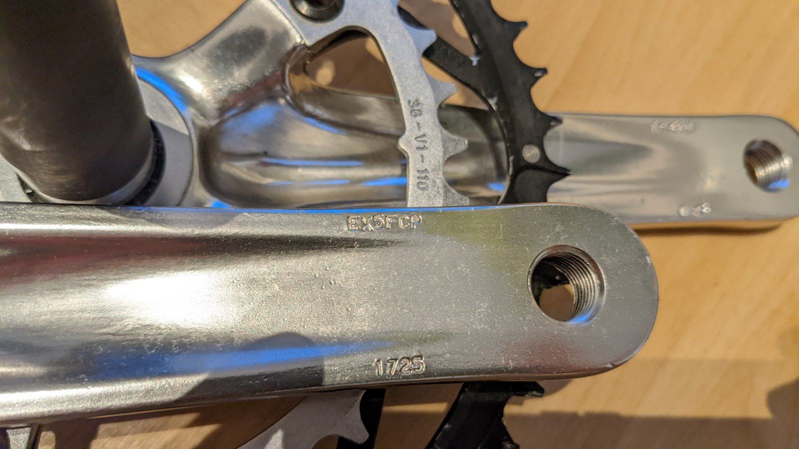

Und hier bin ich letztendlich gelandet: Truvativ Elita mit GXP.
Nebenan grad schon bedankt :)
Die beiden Zahlen ins Glück: 110 & 172,5

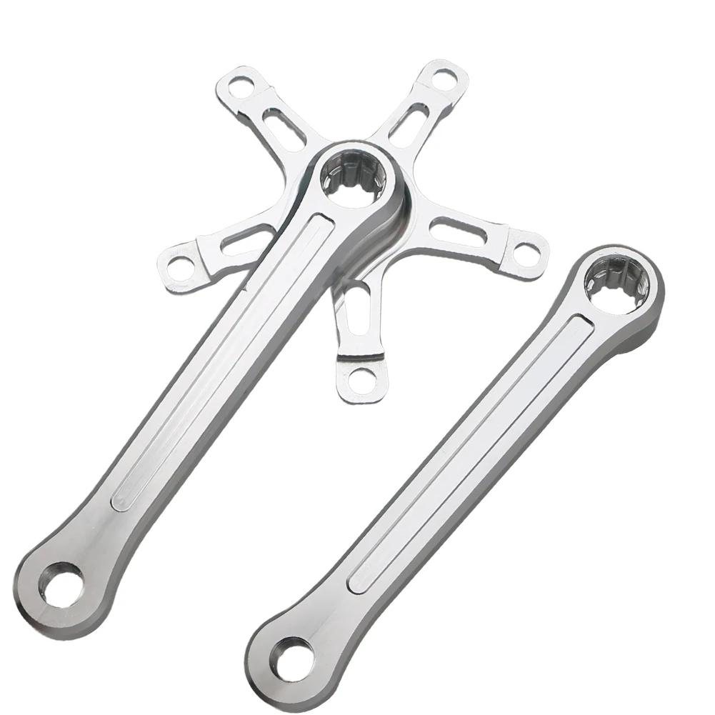

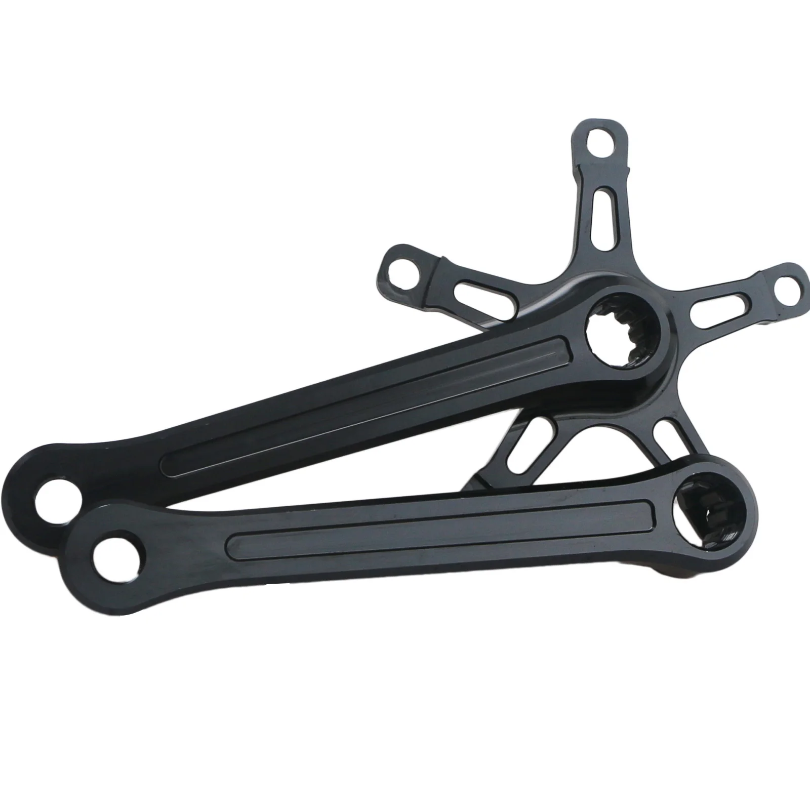

Hallo Leute,
ich bin beim Ali über eine Kurbel gestolpert die ich Euch einfach zeigen muss.
Gibt es auch in schwatt.
Ich finde die erstaunlich gut gemacht.
Da es sie nur in 170 gibt falle ich als Kunde flach, aber vielleicht ist sie ja wat für jemanden von Euch.
Mille - Greetings
