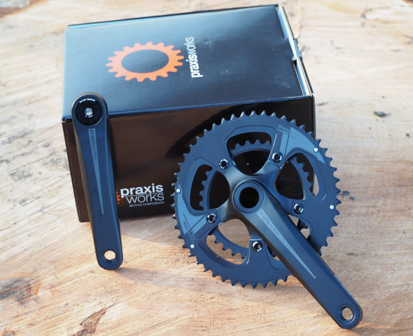

Ich habe hier eine Praxis Works Zayante, die optisch perfekt und genau das ist, was ich suche. Für die proprietäre M30-Achse gibts jedoch leider nur BSA- und keine ITA-Lager.

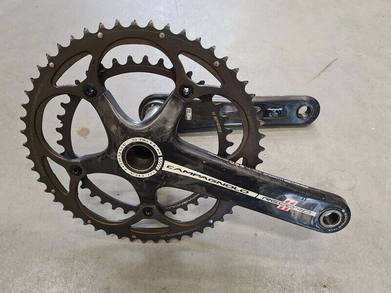

Weitere Anschauungsbeispiele wären z.b. die frühen Campa-11fach-Kurbeln, z.B. diese Record Carbon.

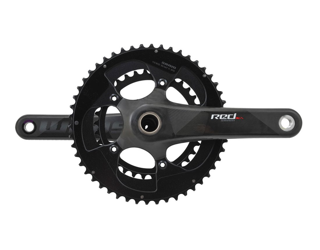

Ich könnte mir sogar fast noch aktuell erhältliche SRAM * Red oder Rival 22 mit GXP vorstellen, wobei die mir fast schon zu flächig sind.

Kann man die Praxis nicht einfach in die Lager eines Fremdanbieters stecken? Da gibts doch sicher jemanden, der ITA-Lager mit dem passenden Innendurchmesser hat.
Leider nicht, da deren als "M30" bezeichneter Achs-Standard ihr eigenes Süppchen ist. 30mm Antriebsseite, 28mm Nicht-Antriebsseite.

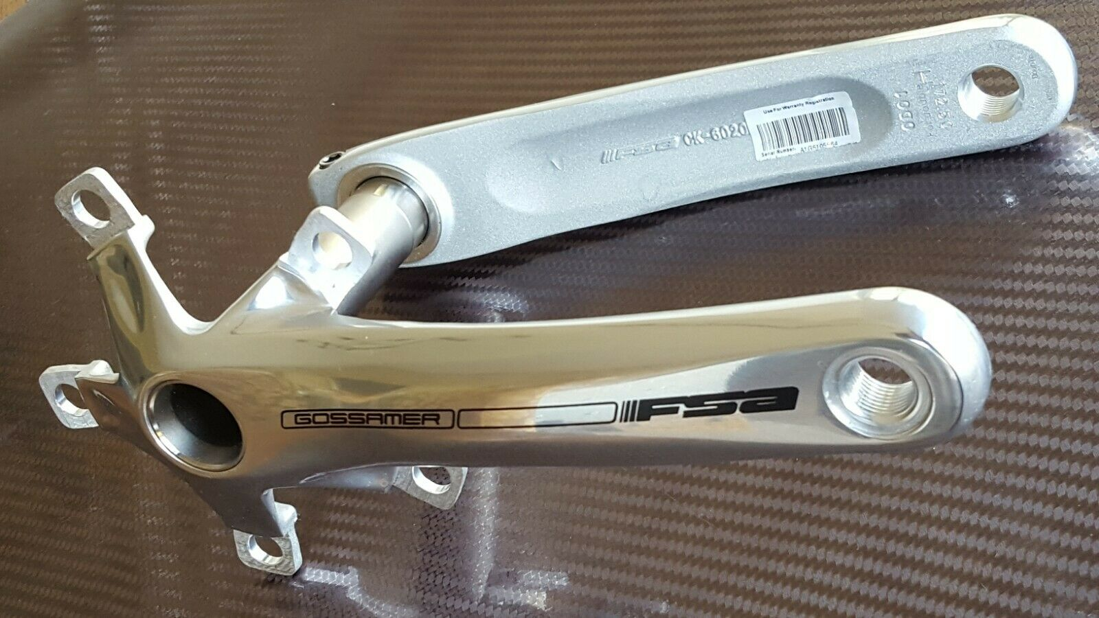

Mal wieder eine Kurbel-Frage:
Gibt es klassisch anmutende, silberne Kurbeln mit 110er LK und Achse für außenliegende Lager?
Also z.B. durchgehende 24mm-Achse für Hollowtech II o.ä.
Es gab wohl mal die FSA Gossamer in seltener 110er Ausführung und früher noch in silber. Aber sonst?
