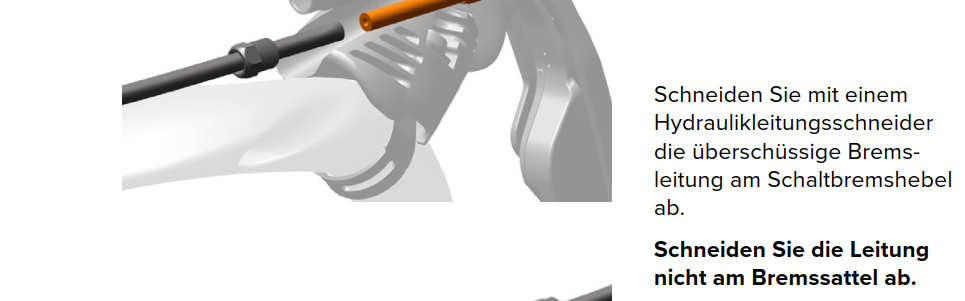

kann mir jemand sagen, ob diese art von Teilung der Bremse normal ist, oder ob sich deswegen der günstigere Preis erklärt? Wie bringe ich die Enden zusammen?
Bei der Bremse (ebenfalls SRAM Komplettes) fürs Hinterrad ist die Leitung zu lang. Ist es egal, ob ich die Leitung am Bremshebel oder am Bremssattel kürze?

Bitte wie der Vorredner sagt, bei SRAM im YouTube Kanal schauen. Dort ist alles erklärt. Laut Screenshot oben ist das nötige Material dabei. Ob man am Sattel oder Shifter kürzt ist egal.
Nein, ist es nicht! 2024-12-30 16_33_35-sram-hrd-hose-shortening-and-bleed-manual - PDF-XChange Editor.png
