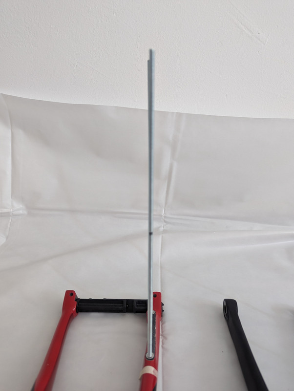

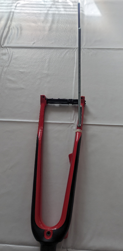

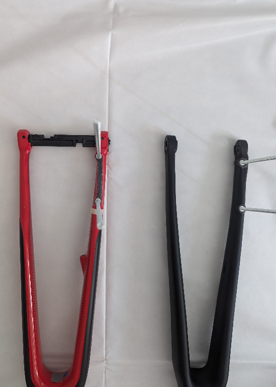

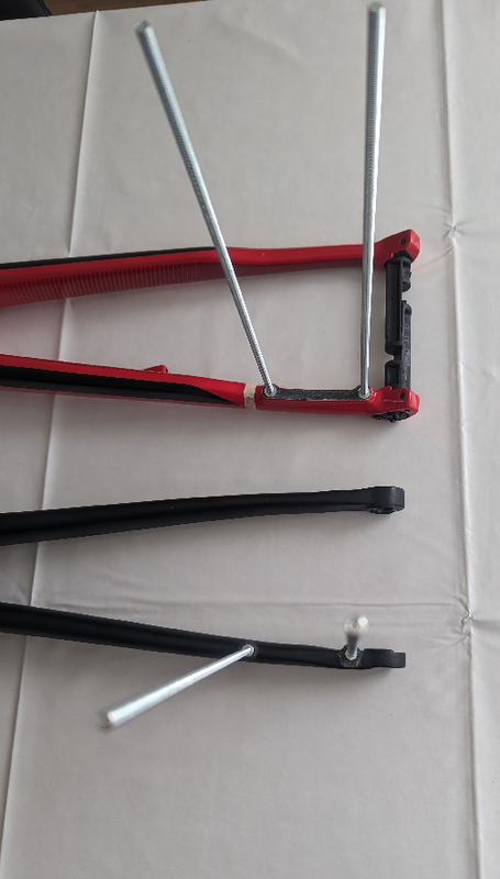

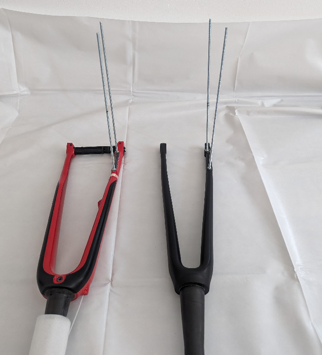

Zu dem Test mit den Gewindestangen:
Ich bin sicher, dass die Gewindestangen aus dem Baumarkt nicht im engeren Sinne gerade sind. Und selbst wenn, ist die zu sehende Abweichung nicht aussagekräftig.
Von daher: Planfräsen

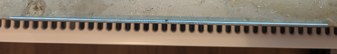

Ich halte sie für sehr gerade bzw. so gerade, dass meine Tests für mich aussagekräftig sind. Ich habe diese Stange an der Kante meiner geraden Fensterbank platziert um es noch genauer zu sehen (Foto am Ende).

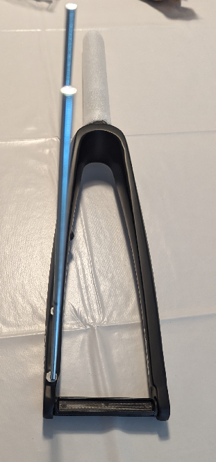

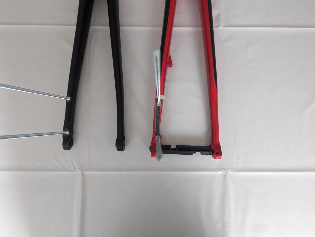

Es ist mir noch eine Focus Gabel in die Hände geraten, deswegen habe ich den letzten Gewindestangentest durchgeführt. Das Ergebnis überrascht mich gar nicht. Die beiden Gewinde sind fast perfekt in einer Ebene bzw. der Schiefstand liegt deutlich unter 1 Grad, so wie es meiner Meinung nach sein soll (Fotos am Ende). Der „Quader-Test“ ist auch bestanden. Für mich sind die chinesischen Gabeln, die ich bestellt habe, Murks.
Bei keinem Gegenstand des täglichen Lebens in meiner Umgebung wo es auf Parallelität oder 90 Grad ankommt, kann ich solchen Murks beobachten. Bei einem sicherheitsrelevanten Teil, wo es auf eine zehntelmillimeter genaue Einstellung ankommt, soll ein Schiefstand von >2 Grad plötzlich völlig in Ordnung sein oder sogar vom Hersteller gewollt sein… Man kann diese Ansicht natürlich vertretenen, ich bin aber einer anderen Meinung. Wenn es also für die meisten, die hier schreiben ein völlig intaktes Produkt ist, dann werde ich die Gabeln noch für ein gutes Geld verkaufen können und alle werden glücklich sein.
Objektiv lässt sich sagen, dass man mit keinem Werkzeug die Parallelität der Gewinde wiederherstellen kann.

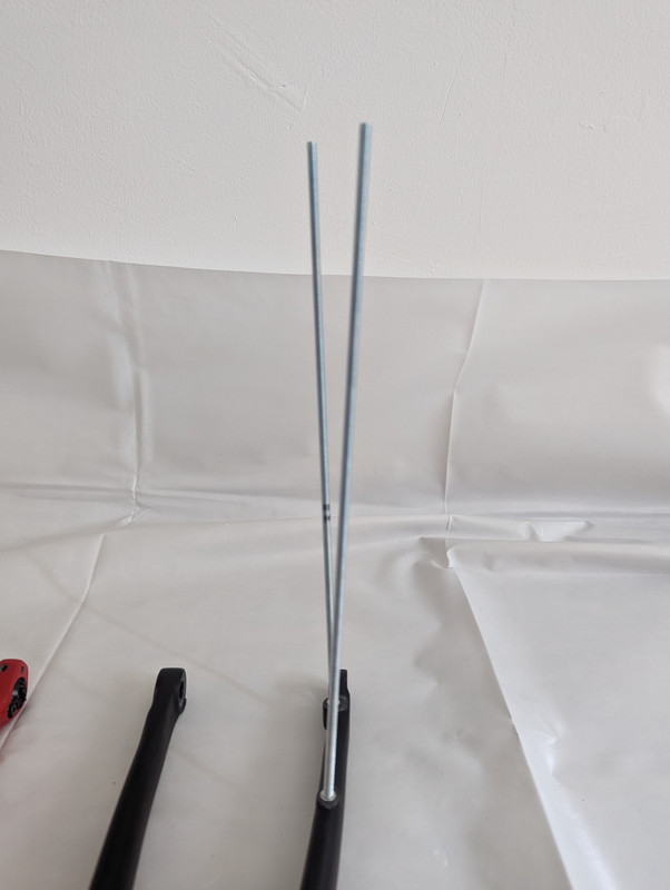

Meine neue Columbus Gabel ist angekommen und zwar in matt, wie gewollt, und diesmal mit internem Kabelrouting. Direkt habe ich meine beiden Tests durchgeführt und beide waren erfolgreich. Die Gewinde sind perfekt parallel (Foto am Ende). Ich war mir trotzdem nicht ganz sicher, ob die Gabel passt, da diese zwar sehr ähnlich wie meine bisherigen aus China aussieht, gleiche Maße vom Gabelschaft besitzt, aber die Form sich sehr geringfügig im hinteren Teil der Gabel unterscheidet. Deswegen habe ich zunächst die Position am Rahmen kontrolliert. Leider passt sie nicht bzw. ist nicht kompatibel mit meinem Rahmen. Sehr schade, da ich gehofft habe, dass ich mit dieser Gabel endlich das Problem löse. Ich werde diese natürlich problemlos zurückschicken.
Leider wird es sehr schwer sein, eine neue Carbon-Gabel zu finden, die vom Markenhersteller stammt, gleiche Dimension, Kabelrouting, Farbe etc. besitzt und zusätzlich noch kompatibel mit meinem Rahmen ist, deswegen ist dieses Projekt aktuell für mich zu Ende. Früher oder später wird es darauf hinauslaufen, dass ich mir ein neues Rahmenset holen werde.
Ich bin weiterhin sehr stark davon überzeugt, dass meine Probleme durch diese Stellung der Gewinde zu Stande kommen und das dieser Zustand eigentlich nicht sein darf und bei vernünftigen Rahmensets normalerweise nicht auftritt und sonst unter Garantie ausgetauscht wird. Leider hatte ich Pech, aber bin dadurch schlauer geworden.
Ich rate jedem, der sich neue Sets kauft oder allgemein Probleme mit dem Einstellen der Bremse hat, diese Tests durchzuführen. Sie sind einfach und dauern nicht länger als zwei Minuten. Die Teile die man dafür benötigt extrem günstig. Und im besten Fall erspart man sich damit extrem viel Ärger, Geld und Zeit. Man kann die auch mit Sicherheit ziemlich einfach an die hintere Aufnahme adaptieren.
