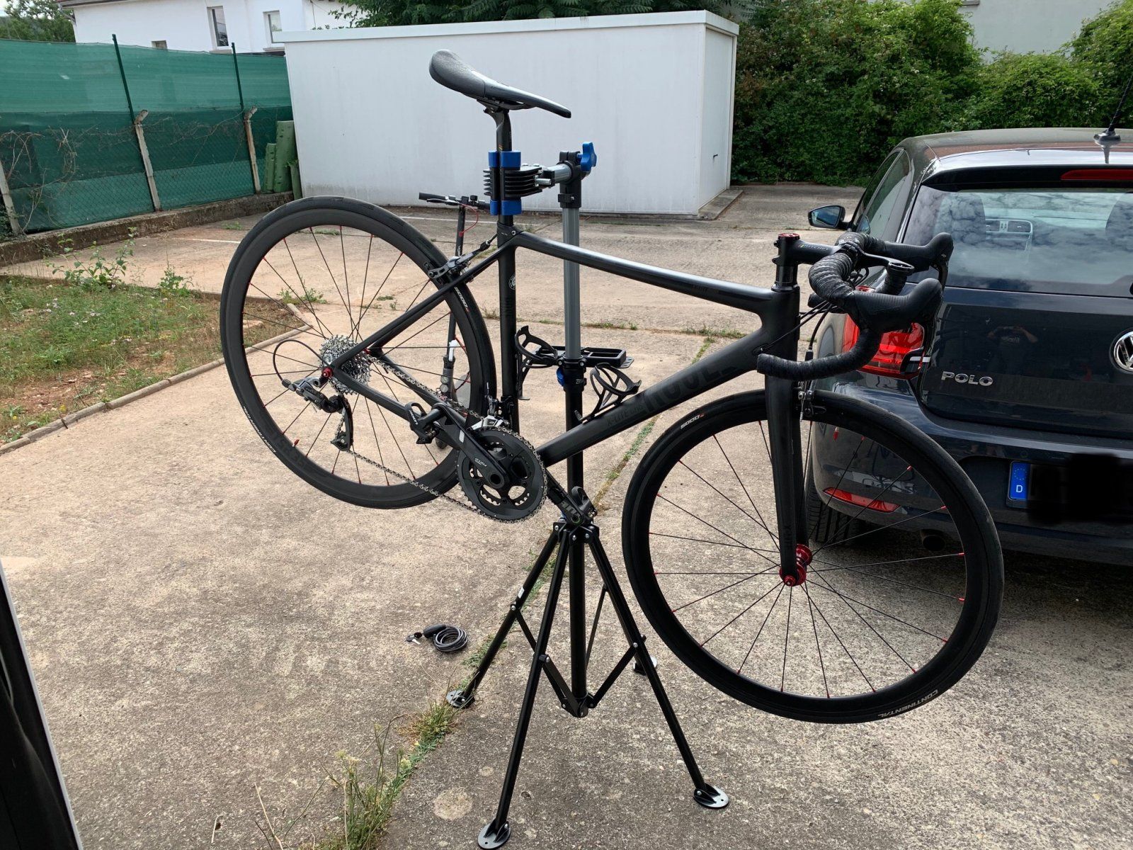

Falls jemand eine Montageständer für die „kleinen„ Arbeiten sucht, kann ich den von Lidl empfehlen (gibt es ja immer wieder mal und/oder von der Konkurrenz). Habe ihn schon länger, heute das erste mal ausgepackt.
Steht sehr sicher, Ablageschale dabei, zusammenklappbar, höhenverstellbar und in alle Richtungein drehbar.
Für Einstellung der Schaltung, das neue Lenkerband, Reifen- oder Kettenwechsel völlig ausreichend für kleines Geld. Natürlich nichts für Profischrauber.
