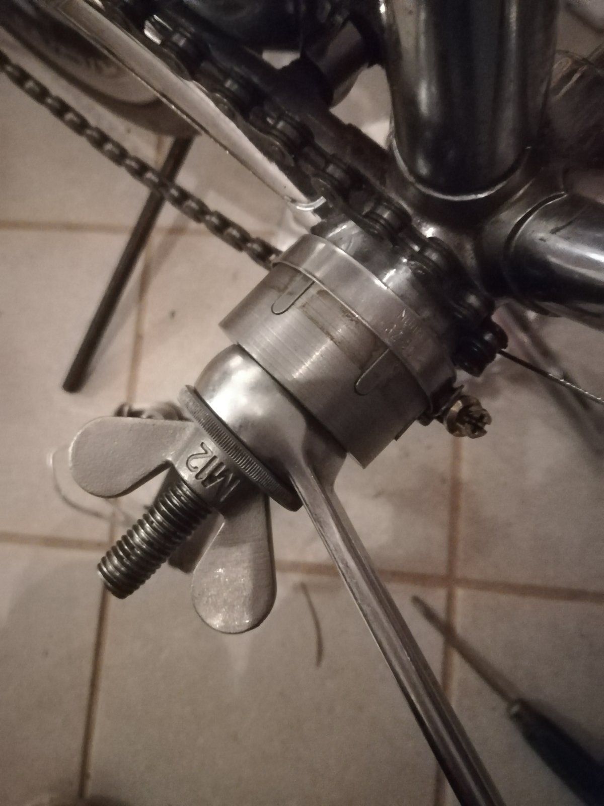

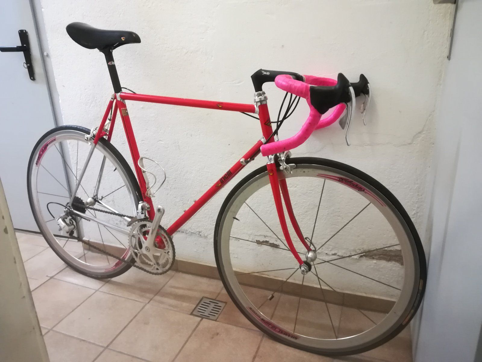

... in der Zwischenzeit: Nadax #2 mit dem Spitzenklassewerkzeug von @byf demontiert. Viel war zum ansetzen des Werkzeuges nicht mehr da ... aber Spitzentechnik und meine massiven 70kg haben auch dieses Nadax bezwungen 🤘
... auch der Spitzenklasse Kurbelabzieher aus Braunschweig kam zum Einsatz.
Hier für euch treue Leser, die Foto-Love-Story
