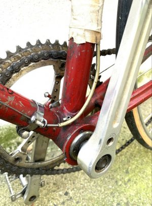

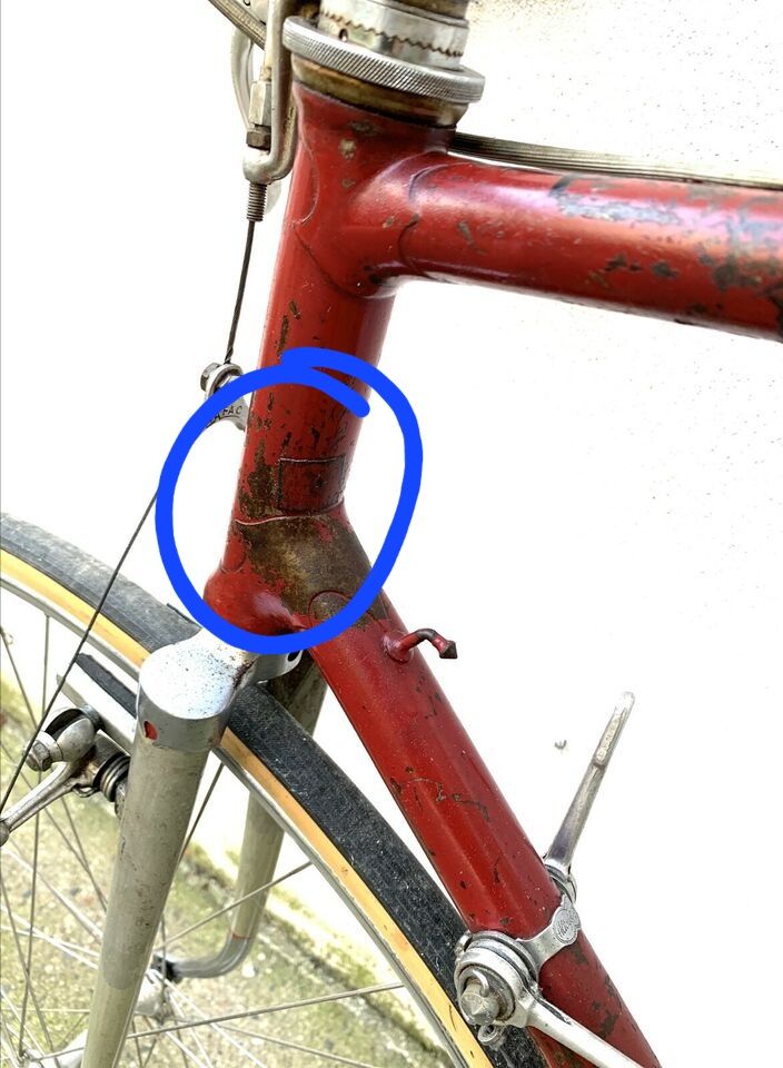

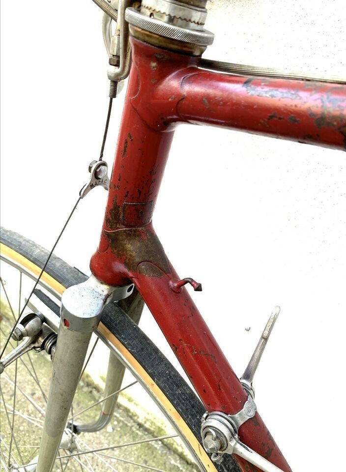

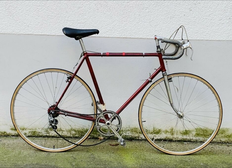

... es wurde gesichert. Ganz schöne Bastelbude. Der Gabelschaft min 4-5cm zu lang ... aber ob der Gabel hab ich es gekauft 🤓
Bilder aus der Anzeige. Echt fesche Details. Fein befeilte Muffen. Was macht man damit? Die Geo ist ziemlich sportlich 🤔
@derArmin brachte britische Wurzeln ins Spiel

Super. Darf ich fragen, was Du final gezahlt hast? Gerne auch per PN.. Ist die Gabel original?

ich habs ja als einziger schon begrabbelt und ebenfalls das Chatter Lea Innenlager als Engländer ins Spiel gebracht. Wer baut sonst solch Innenlager ein :-)
Ein feines Teil, schon alleine für Schaltwerk und den Rahmen hat es sich gelohnt. Also die Gabel ist mE nicht original a) der Schaft 4 cm zu lang (siehe Steuersatz) und b) anderer Lack drauf. Wobei das Rot vom Rahmen überlackiert ist, auch hier hat man das Innenlager mitlackiert. Aber es sieht mit der Gabel wirklich stimmig aus, wenn auch unterschiedliche Mafac Cantis aus unterschiedlichen Epochen dran sind. Mir gefällts.

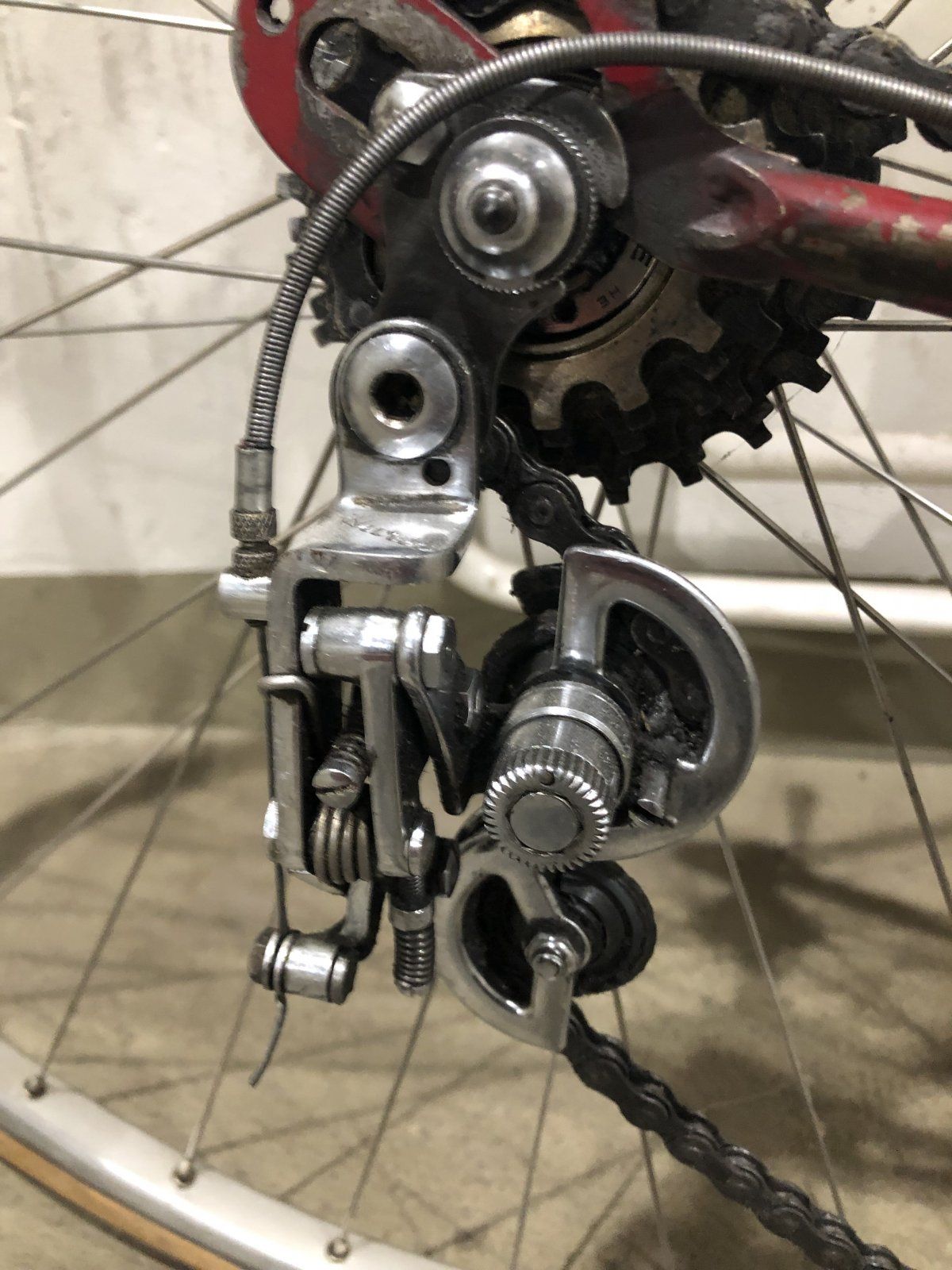

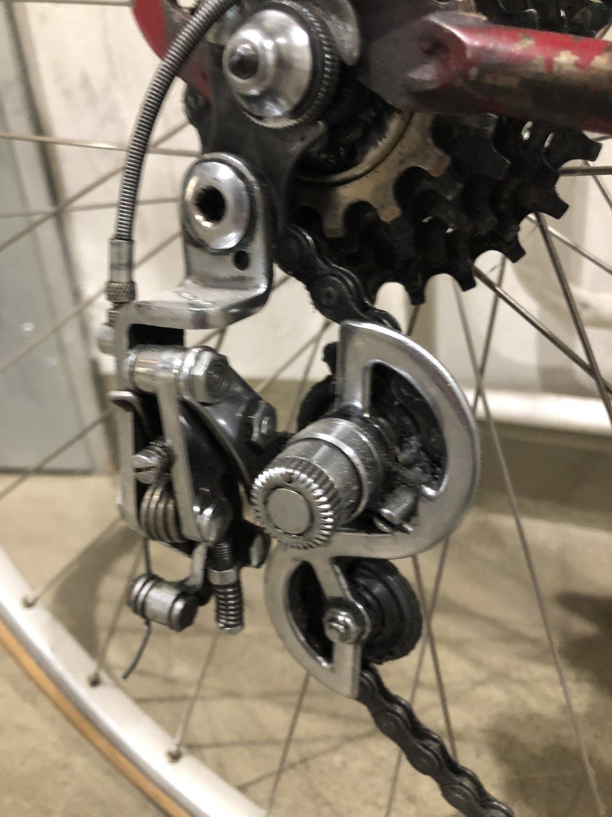

Kann jemand einen Takt zum Schaltwerk sagen?
Huret Allvit 1. Gen und wie man sieht trotz Baujahr 1958 in der Lage 6fach zu schalten. Solide Technik.
Wir hatten das Allvit Anfang des Jahres Mal im Faden für französische Teile kurz diskutiert. Es war seiner Zeit eine sehr inovative Konstruktion. In dieser Ausführung auch Recht selten. Die Ausführung in Stahl und verchromt macht es auch ziemlich haltbar, wie ich finde.

Außergewöhnlich geformte Ketten- und Sitzstreben.
Weiß man (schon), wofür das "Pflaster" am Steuerrohr ist?
