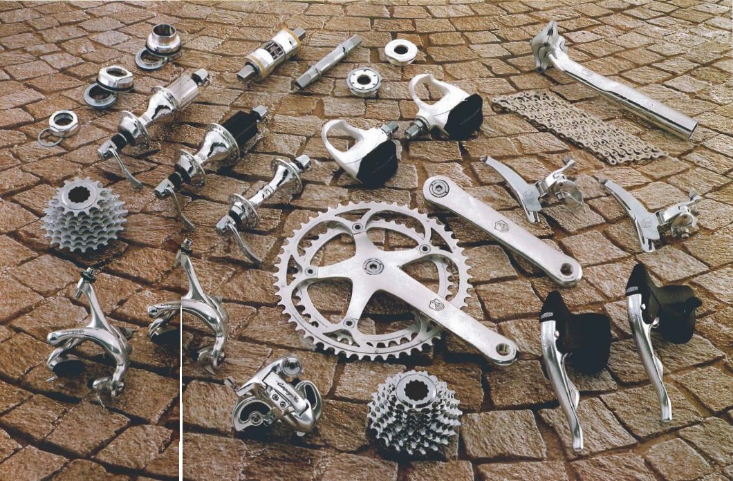

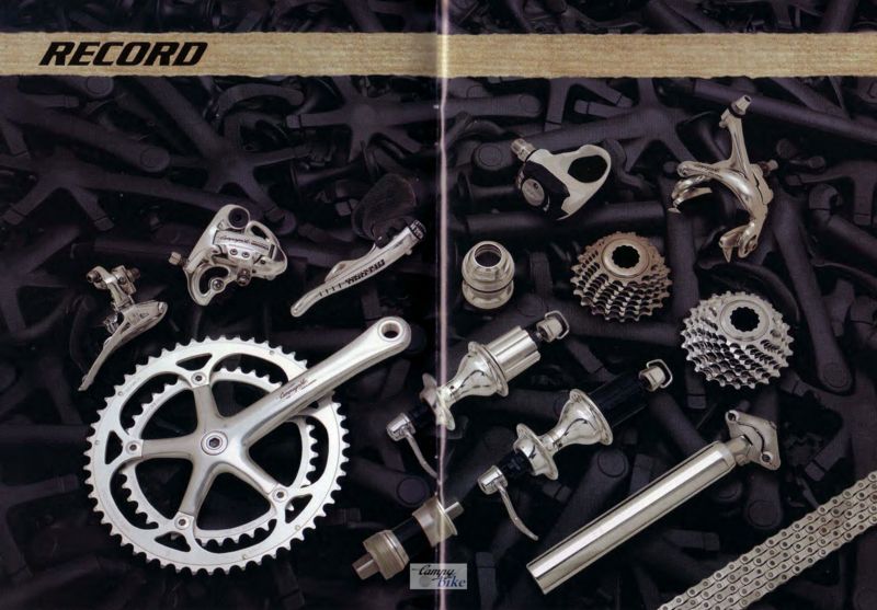

Also dann ist es ja eingegrenzt...es kämen in Frage Record 94,95,96 oder die DA7400, die bereits hier ist...Bei dem rest müsste ich mich auf die Suche begeben...Was meint Ihr, was die Campa-Grüppchen so kosten würden und ob die einfach zu beschaffen sind?!
94...
95...
96...
persönlich gefällt mir die 1994 version am besten.
Wenn Du die Dura Ace Gruppe schon hast, dann würde ich den damaligen Luxusaufbau nachstellen:D.
Und wenn es Campangolo sein soll, dann könnte man noch ein Jahr weiter gehen (1997), da gab es schon 9-fach und der neue Freilauf war ein echter Fortschritt und nimmt auch alle aktuellen Ritzelpakete.
Sonst ist die 94er Gruppe natürlich am schönsten und eigentlich auch die letzte Generation C-Record und die einzige mit wirklich guten Bremsen.
Die ist aber sehr gefragt und schwer günstig zu bekommen.

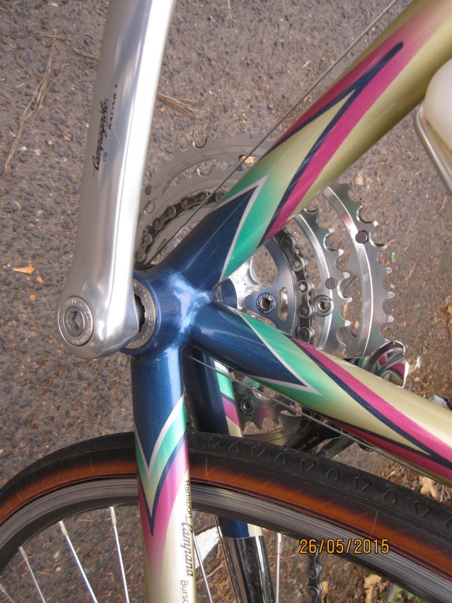

Das blaue Moser Leader AX hängt schon als Wandschmuck im Radkeller - damit hatte mich ein Benz von der Straße geholt :-(
Man hätte wohl das gestauchte Unterrohr wieder schweißen können - aber das Vertrauen in einen so reparierten Rahmen war bei mir nicht vorhanden
