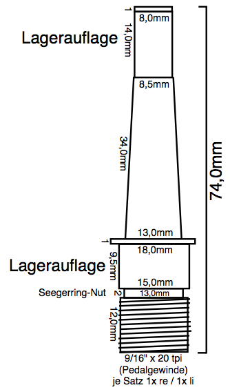

Hab gerade festgestellt dass meine Messung nicht stimmen kann, irgendwo hat sich ein Fehler eingeschlichen. Die Einzelwerte ergeben mehr als die komplett gemessenen 74 mm :confused:
@reisberg @Nik S. bitte messt bei euren Spindeln auch nochmal nach, ob meine Maße so stimmen können und korrigiert mich bitte, bevor ich das so weiter gebe. Kommt mir alles sehr rund vor, habe aber mehrmals gemessen :idee:
Stimmt alles bis auf die Länge des Gewindes und den Durchmesser der Seegerring-Nut. Der beträgt bei meinem Pedal13,0mm. Das Gewinde für den Pedalarm hat bei mir eine Länge von 12mm.
Bei der Länge des Gewindes vermute ich, dass du :D dich verrechnet hast, da die einzelnen Messteile bei dir zusammen 76,5mm ergeben. Bei meiner Messung komme ich auf 73,5. also auch mir fehlt irgendwo ein halber mm :oops:

Glaub, du hast mich mit @Nik S. verwechselt ;)

Ne, aber der Messchieber ist gerade nicht in meiner Wohnung. Also wird das vorerst nix mit messen :)

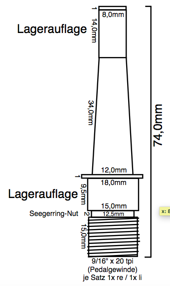

So, die Messung wurde 2x wiederholt mit obigem Ergebnis, das mit den Messwerten von @reisberg übereinstimmt.
Auch bei mir fehlt der leidige halbe mm, und ich bin mir nicht mal mehr sicher dass die Gesamtlänge wirklich 73,5 ist statt 74... Lirumlarum, die Skizze geht raus an den Dreher, zur Aussage über Machbarkeit und Preis wirds langen. Und wenn die Teile angefertig werden braucht er die Originalspindel eh nochmal als Vorlage und misst selbst...

Wo fragst jetzt deswg an?
