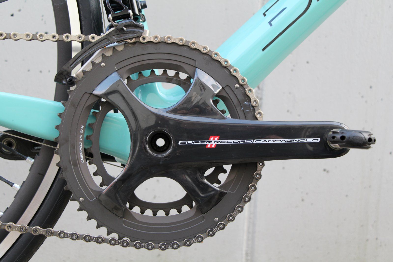

Geiles Rad. Einziger Kritikpunkt ist die Kurbel. Entweder die normale Kurbel nehmen oder die zur Gruppe passende, bei der es nicht auffällt, wenn man Rentnerblätter fährt. Hier wirken die Ärmchen wie verstümmelt, das sieht doof aus.
Die Kurbel ist doch passend zur Gruppe oder habe ich da jetzt irgendwo einen Denkfehler 🤔
Optisch gleichen sich die Record11 und SuperRecord11 Kurbel aus dem Jahrgang bis auf die Beschriftung doch wie Zwillinge?
Unterschied sind doch nur die "CULT"-Hybrid Lager und bei der teureren Variante die Titanachse, wobei die sich optisch auch nicht unterscheiden...
Bianchi Hilde meint den Kompakt Kurbelstern (50-34) mit den Standart-KB (52-36)
Du hast die alte Kurbel (bis 2015) mit der neuen Schaltung (ab 2015) Zu der würde die Kurbel mit 4-Loch-Aufnahme gehören.

Ich bin immer noch der Meinung das die verbaute Kurbel exakt zur Gruppe passt 😁

Schau mal in dem Katalog nach deinen Schaltkomponenten. Die findest du erst ab 2015 zusammen mit der gezeigten Kurbel. Die 5-Arm finde ich auch deutlich schöner, halt nur nicht die 5-Ärmchen. Bei den Bremsen bin ich allerdings nicht sicher, da sind die Unterschiede wohl marginal. Die Schalthebel sehen sich bis und ab 2015 sehr ähnlich, aber die Mechanik hat sich geändert, sodass man mit den früheren die späteren Schaltwerke nicht ansteuern kann.
genau.
Ab 2015 die neue Baureihe.
Bremsen sind gleich.
4-Arm-Kurbel mit einem Lochkreis für alle Blätter. Schaltwerksplatte ist etwas "spaciger", fließender designed und der Umwerfer hat einen langen Arm für kurze Wege.
Die 2015er Ergos kann man am Gummi erkennen: andere Textur und der Campagnolo Schriftzug ist weiß geflutet. Allerdings passen die neuen Gummis auch auf <2014 Ergos. Bei Gebrauchtware also nicht eindeutig.
Einführung der Buchstaben Kodierung (A-D) für Kompatibilität. Unsichtbar: Seileinzugwege im Ergo sind verändert gegenüber 10f und 11f bis 2014.
CH, RE und SR haben höhere Federspannung in Schaltwerk und Ergo als PO und CE.
