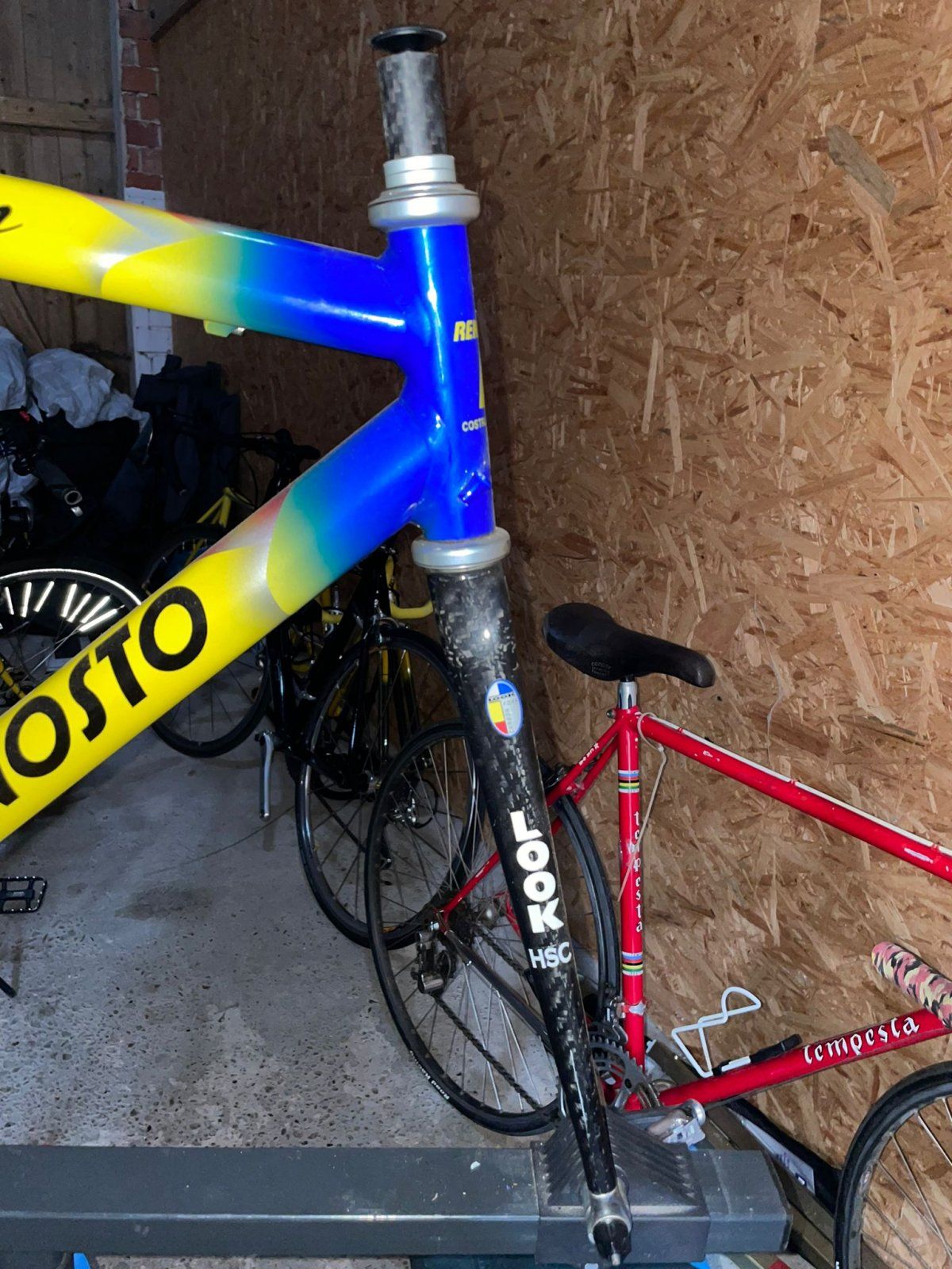

Schau mal, hier gibt es 1" Vollcarbon von Look
https://www.ebay-kleinanzeigen.de/s...00c-1-zoll-inkl-expander/2044870948-217-23798
Top!
Würde ich an Deiner Stelle nehmen. Ist eine tolle Gabel, zeitgemäß, Zustand sieht gut aus und ein fairer Preis.

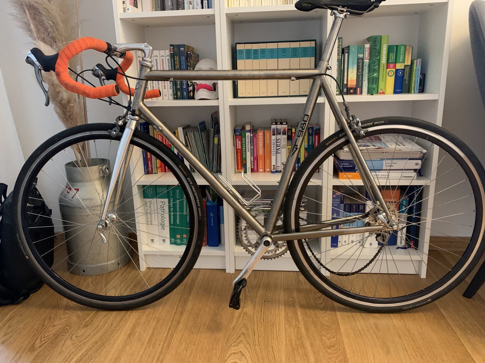

Guten Abend!
ich habe da mal eine Frage an die hier versammelte Kompetenz der Neo-Klassiker:
Hatte einen Zusammenstoß mit meinem heißgeliebten holländischen Titan-Flitzer, die Gabel hast erwischt, der Rest des Rahmens ist intakt und gerade. Jetzt möchte ich die "Gunst der Stunde" nutzen und das Gerät modernisieren. Habe noch eine komplette Sram Red 10x in passablem Zustand und die entsprechenden Carbon Anbauteile und schicke Laufräder sind (gebraucht) auch vorhanden.
Jetzt stellt sich die Frage nach der passenden Gabel. Ahead sollte es freilich sein, 1" auf Grund des Rahmens und meines Erachtens am besten Carbon (außer ihr habt eine andere Idee).
In Frage kommen nach meiner Recherche:
  • Ritchey Comp Carbon Road
  • Columbus Minimal
Habt Ihr noch andere Ideen? Oder könnt ihr mir evtl eine der oben genannten Gabeln empfehlen?

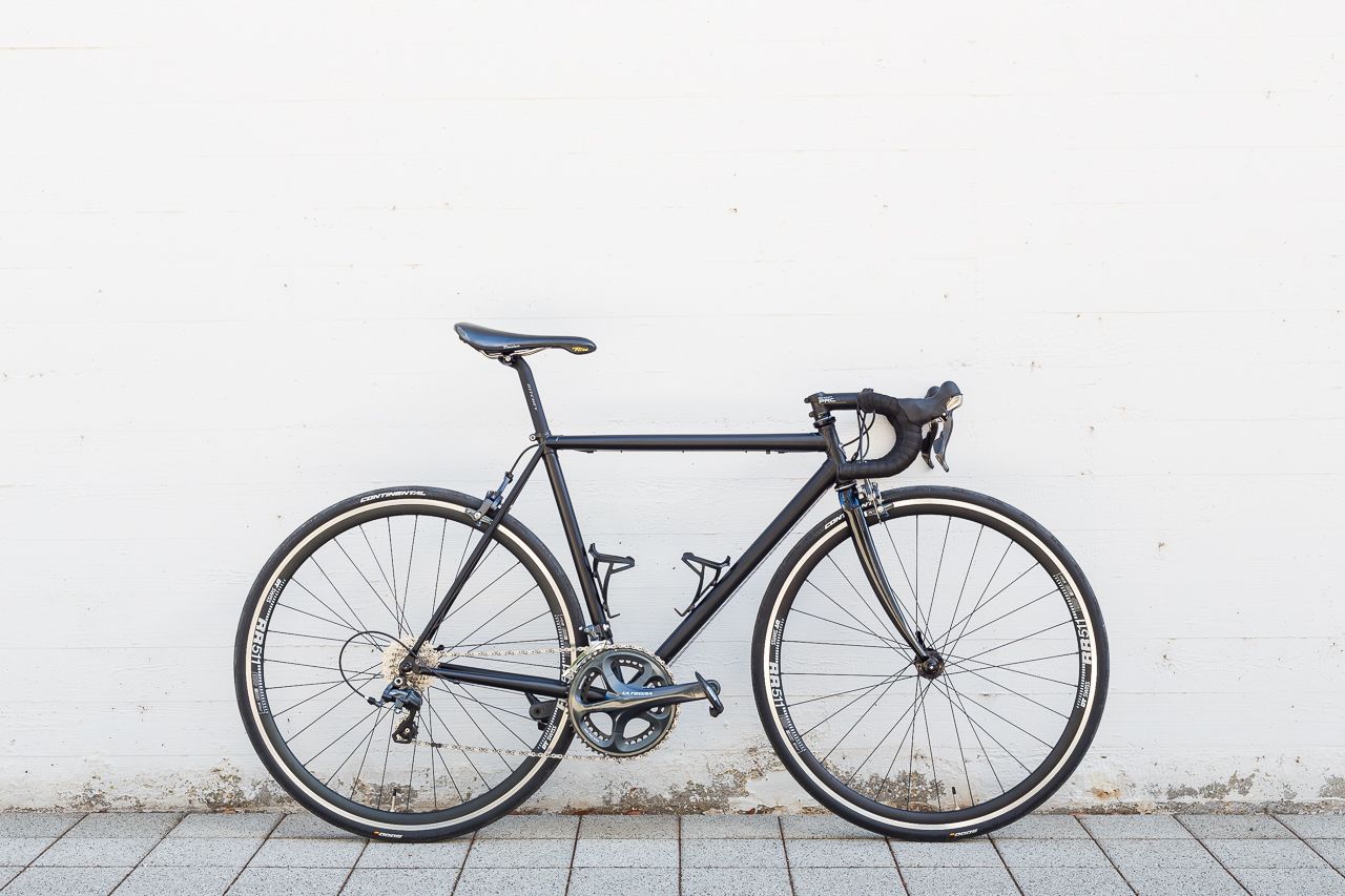

Für mich ist die Columbus ein wenig zu "massiv" und "kantig" für klassische Geometrien.
Ich hab an einem Koga Stahlrahmen von 2004 diese hier:
https://custom-junkies.com/carbon-rennrad-gabel-1-zoll-ahead

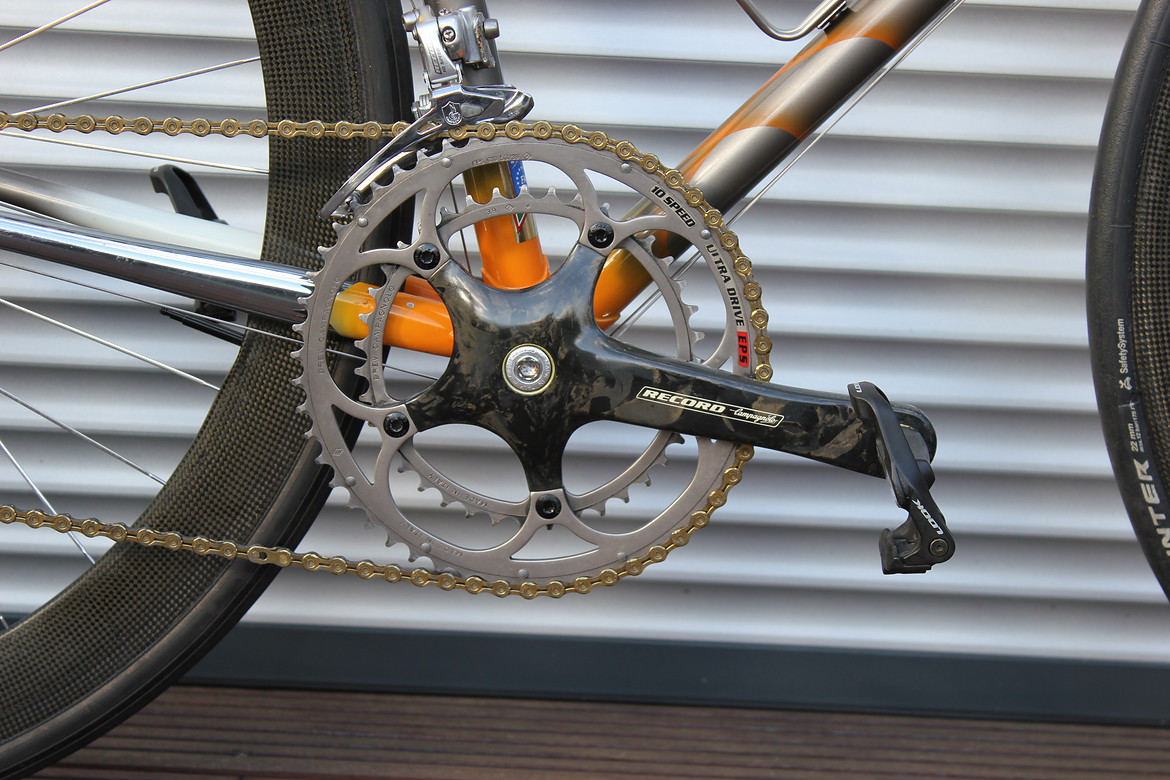

...sowie die Kurbel, eine der schönsten Carbonkurbeln ever, noch mit 4-Kant-Innenlager. Ich mag das marmoriert Oberflächen-Design sehr!

...und eine der schönsten Carbonkurbeln ever, noch mit 4-Kant-Innenlager; ich mag das marmoriert Oberflächen-Finish!
