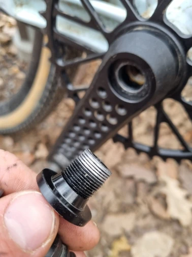

Ich bin mir relativ sicher, dass die Kurbel die basik montiert hat eine Aliexpress-"Ingrid" ist.
Hatte vor einigen Monaten lange überlegt, ob ich mir für einen Neo-Retro Aufbau mal eine bestellen soll, weil ich die echt schön finde.
Man liest aber leider nicht viel gutes über die Kurbel. Das Problem bei manchen Chinakurbeln scheint die 24mm Alu-Achse und die zugehörigen Schrauben zu sein. Die Kurbelschrauben neigen wohl dazu auszureißen, da sie aus deutlich weicherem Alu als die Achse gefertigt sind. Ersatzschrauben bekommt man scheinbar auch nicht so leicht dafür.
Das Problem ist auch nicht neu - Im MTB Bereich gibt es seit einigen Jahren die "Fovno Ghost" aus China, die im Prinzip ähnlich aufgebaut ist (24mm 7075 Alu-Achse + gleiche Kurbelschrauben) bei der Reihenweise die Kurbelschrauben ausgerissen sind.
Anbei ein Bild eines Aliexpress Käufers dem das Ganze nach geschlagenen 10KM Fahrt mit der neuen Kurbel passiert ist:
@basik Berichte gerne mal hier in diesem Thread oder alternativ in einem eigenen Thread wie deine Erfahrungen mit der Kurbel so sind und wie sie sich schlägt.

aus meiner Sicht liegt das nicht an zu weichem Material, sondern an zu wenigen Gewindegängen im Eingriff!

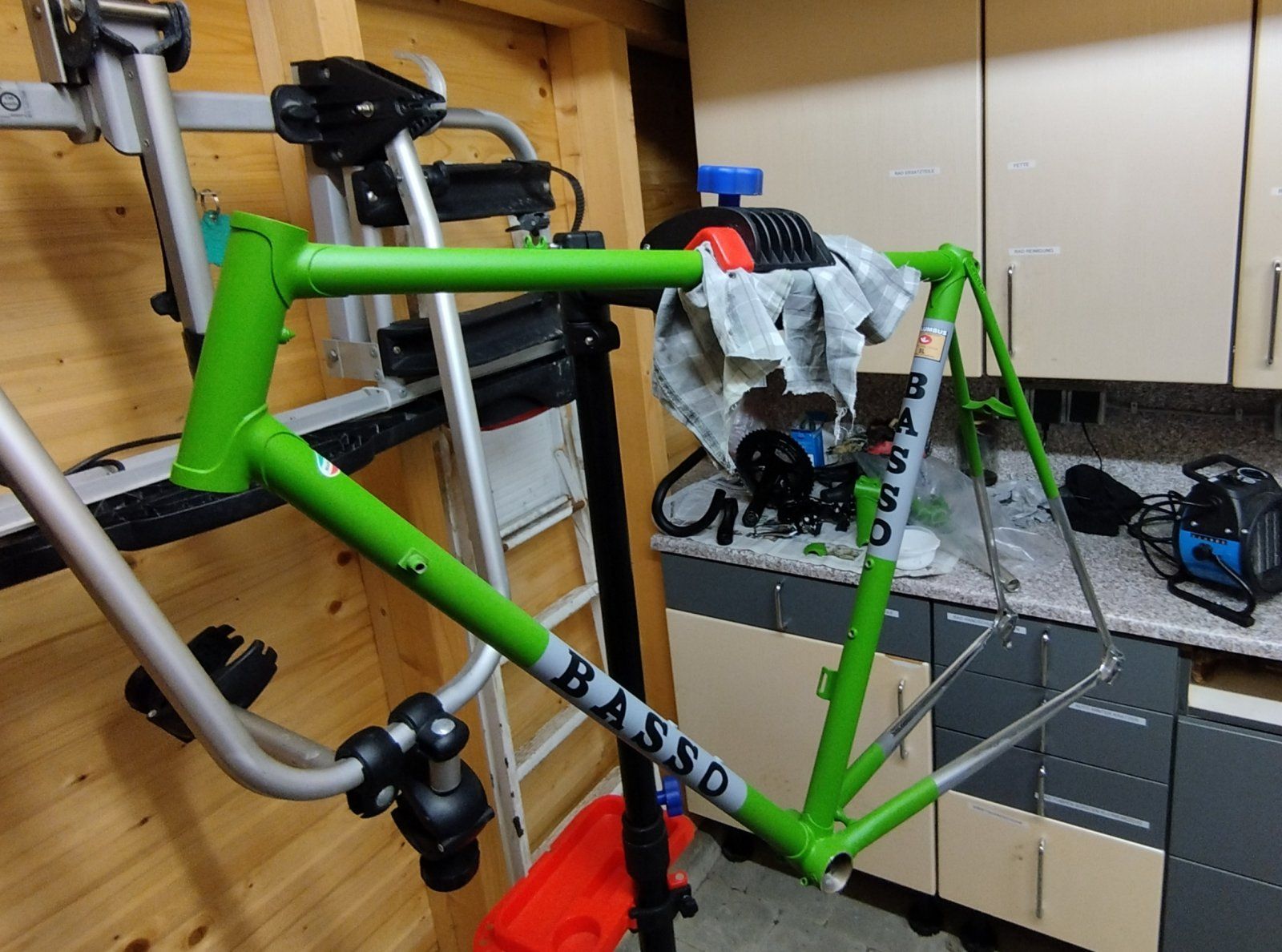

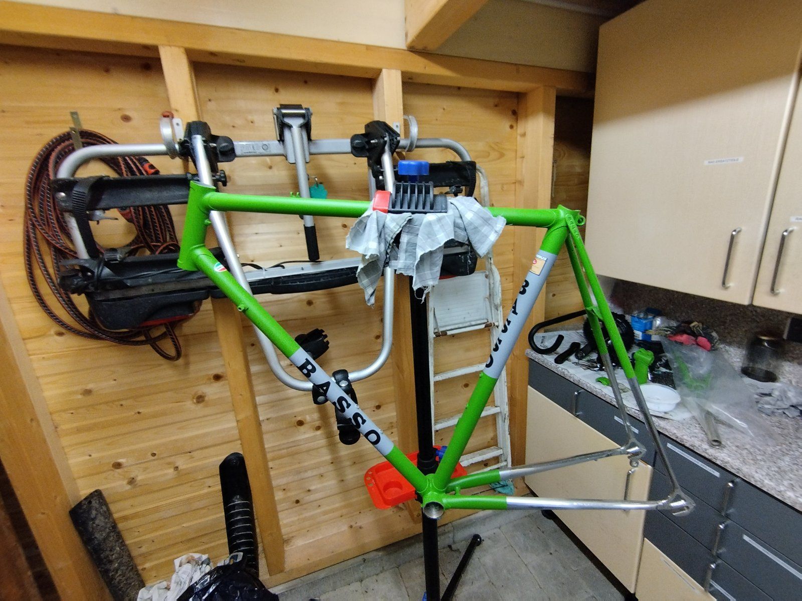

Selbst neu lackierter Basso Rahmen (vermutlich Gap 1986/87), den ich entlackt und ohne Gabel geschossen habe.
Soll mit einer Shimano 105 5800 neo-retro aufgebaut werden - mein zweiter Aufbau! Deswegen auch die Farbwahl (bestimmt nicht original getreu)
