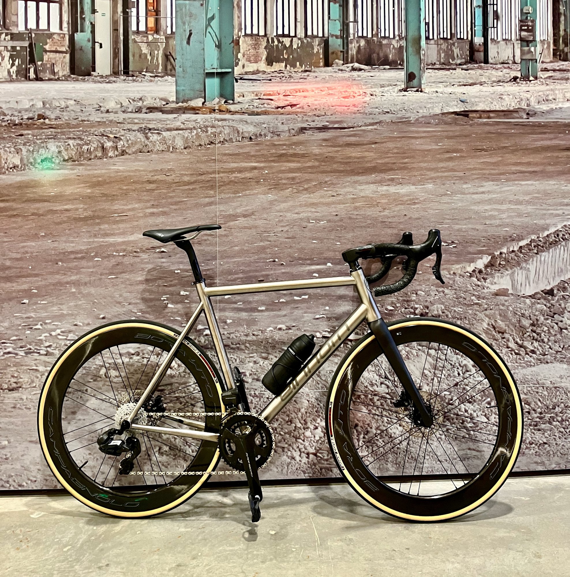

Hi & Hallo,
ich mag die neue Campa (hier als "normale" SR") auch auf schlankeren Rennradrahmen wie bei dem Einhorn hier :)
