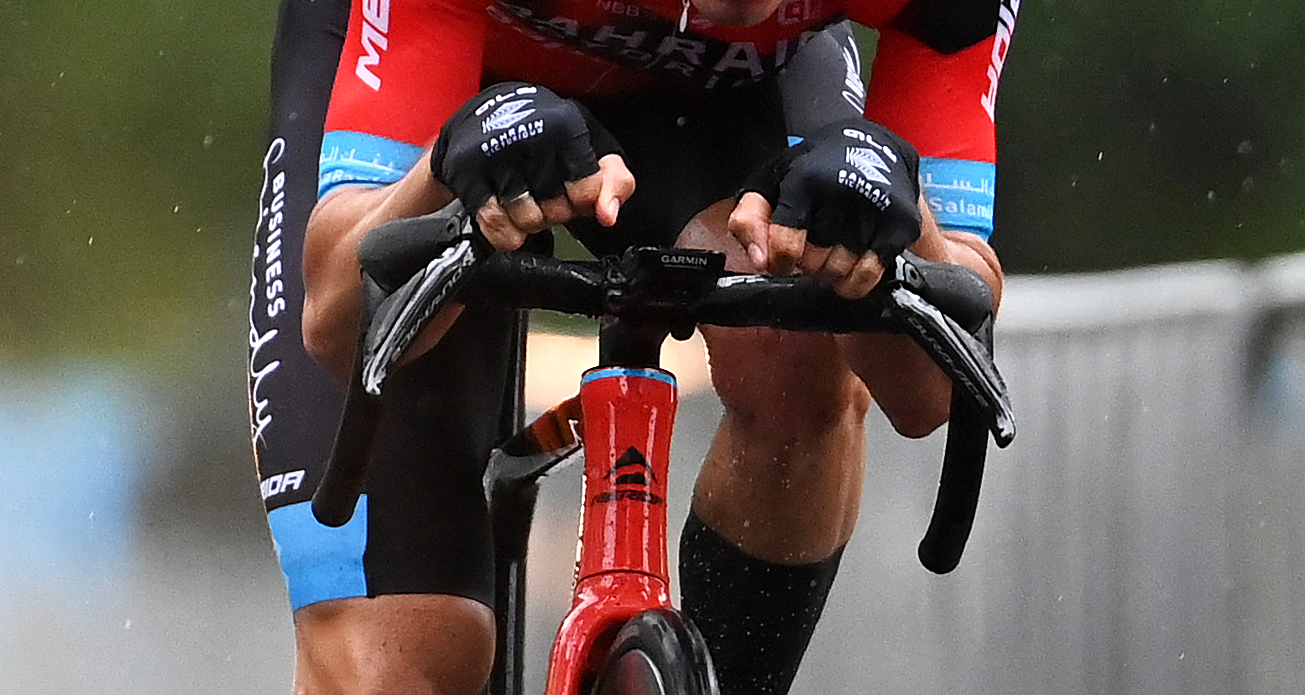

Wenn die UCI von extremen Positionen redet ist von sowas hier die Rede und das gehört zu recht verboten.
Das war aber wie gesagt kein normales Straßenrennen, sondern der Prolog. Ansonsten wäre glaube ich auch der Lenker zu schmal gewesen. Im TT beschwert sich ja auch niemand, dass da die Arme aufgelegt werden, man nicht direkt bremsen kann etc;)

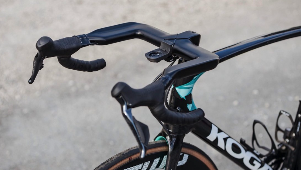

Mit Flare am Lenker kippen die Hoods nach innen und haben nahezu denselben Effekt wie ein Eindrehen dieser. Trotzdem bleibt die Bedienung vor allem aus dem Unterlenker gewährleistet. Das Trek Madone diesbezüglich ein sehr gutes Lenkerdesign: https://thumbnails.rennrad-news.de/...I5XzIzXzM3NDE5X2RfYWx0NS1vcmlnaW5hbC5qcGc.jpg

Ne, ist nicht egal, denn ein Prolog entspricht einem Einzelzeitfahren und da gelten andere Regeln. Beim Giro hat Roglic auf seinem Straßenrad im TT auch und zwar vollkommen legal, seine Arme auf dem Lenker abgelegt; könnte er im Straßenrennen auch nicht machen. In dem Sinne zeigt das Foto von Bilbao einen Zustand, den man abseits von Zeitfahren so nicht sieht. Das eine kann man nunmal nicht mit dem anderen vergleichen und ich würde wetten, dass eben nachher auch die normal geläufigen eingedrehten Bremshebel, wie man es normal auf der straße sieht, verboten werden...
Das Bild zeigt extrem eingedrehte Hoods. Und die sollen verboten werden, nicht mehr nicht weniger.
Mag sein, nur würde es mich nicht wundern, wenn die Hoods im Prolog bzw TT weiter so eingedreht werden dürfen... Darum ging es mir.
