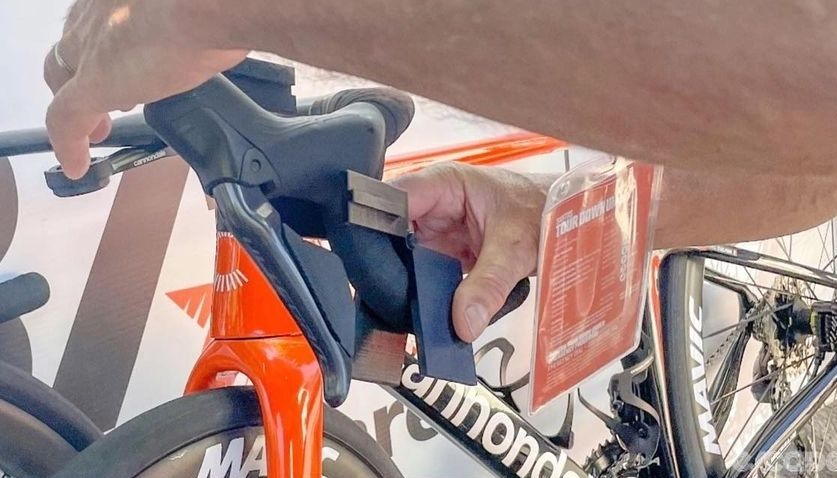

Hier ist das Tool, im Einsatz bei der TDU, zu sehen...
Sieht doch nach einem ganz normalen Tool aus. Was erwartest du, einen 4D Matrix Laser Scanner? ;) Es soll hier einfach nur ein maximaler Winkel abgelesen werden.
Ein Instrument, dass den Winkel zu einer sinnvollen Referenzebene bestimmt, hätte es schon werden können.
Muss weder digital sein, noch irgendwelche Faltungen der Realität erzeugen (4D).
Einfach zuerst mal im neuesten UCI „Clarification Guide“ nachschauen bevor man in die Tasten haut, wäre aber auch sinnvoll.
Die Referenzebene wird durch den Bügel des Lenkers definiert. Seltsam, dass genau da die Lehre angelegt wird …
