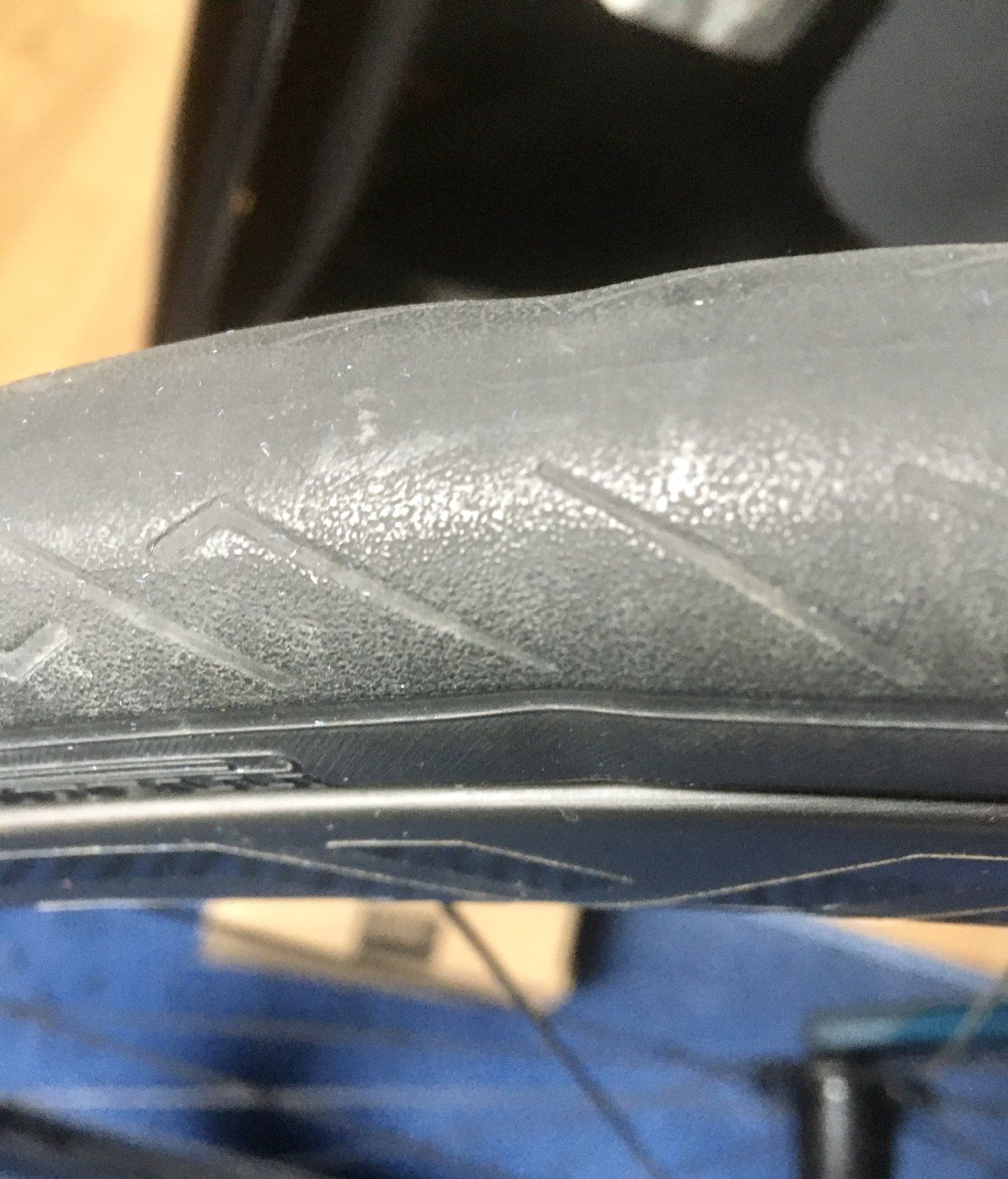

Ich habe mir gestern unsere P Zero Bereifung angekuckt, unsere Renner standen seit November im Keller weil hier im Winter nur noch CX/Gravel gefahren wird. Von 4 montierten P Zero haben 2 deutlichen Dellen nach innen, ca. 2mm nicht nur spürbar sondern direkt sichtbar, über den Reifen verteilt an Seite und Lauffläche, völlig ohne sichtbare Beschädigung oder Einflüsse, hab das noch nie gesehen. Die Räder hingen trocken bei Raumtemperatur.

Aber ich glaube alle hier wären mal an Bildern interessiert von den Eindellungen nach innen.
Hier, sieht komisch aus, Druck beim Bild ist 5 bar
Sieht aus, als wäre der auch insgesamt etwas aus dem Felgenhorn raus an der Stelle oder zumindest als wenn er nicht mehr gleichmäßig sitzt. Vielleicht mal auf max Druck pumpen und schauen ob er sich wieder ordentlich setzt?! Wenn nicht, würde ich den einfach einmal runtermachen und schauen was da los ist.
Hab mir die Reifen angekuckt, auch im demontierten Zustand sind Dellen erkennbar, die Reifen auf dem Bild sitzen sauber auf der Felge, Montage geht bei den Pirelli auch total easy, haben jetzt einfach diese Macken. Sie sind im Mai gekauft worden.
fahre den normalen PZero seit 2 jahren im alltag auf meinem Fixie (mit Schlauch) sowas haben die def. nicht … lassen nur an der Reifenflanke ordentlich Federn (Fäden)
Ich fahre mehrere Sätze Pirellis an verschiedenen Laufrädern, einige davon hängen oft Monate samt Laufrad leicht angepumpt auf dem Haken und ich habe so etwas noch nicht gesehen. Für mich sieht das nach einem Produktionsfehler im Bereich der Karkasse aus, der vielleicht eine ganze Charge betrifft.
Ich würde das ohne Wenn und Aber reklamieren und auf Ersatz bestehen.
