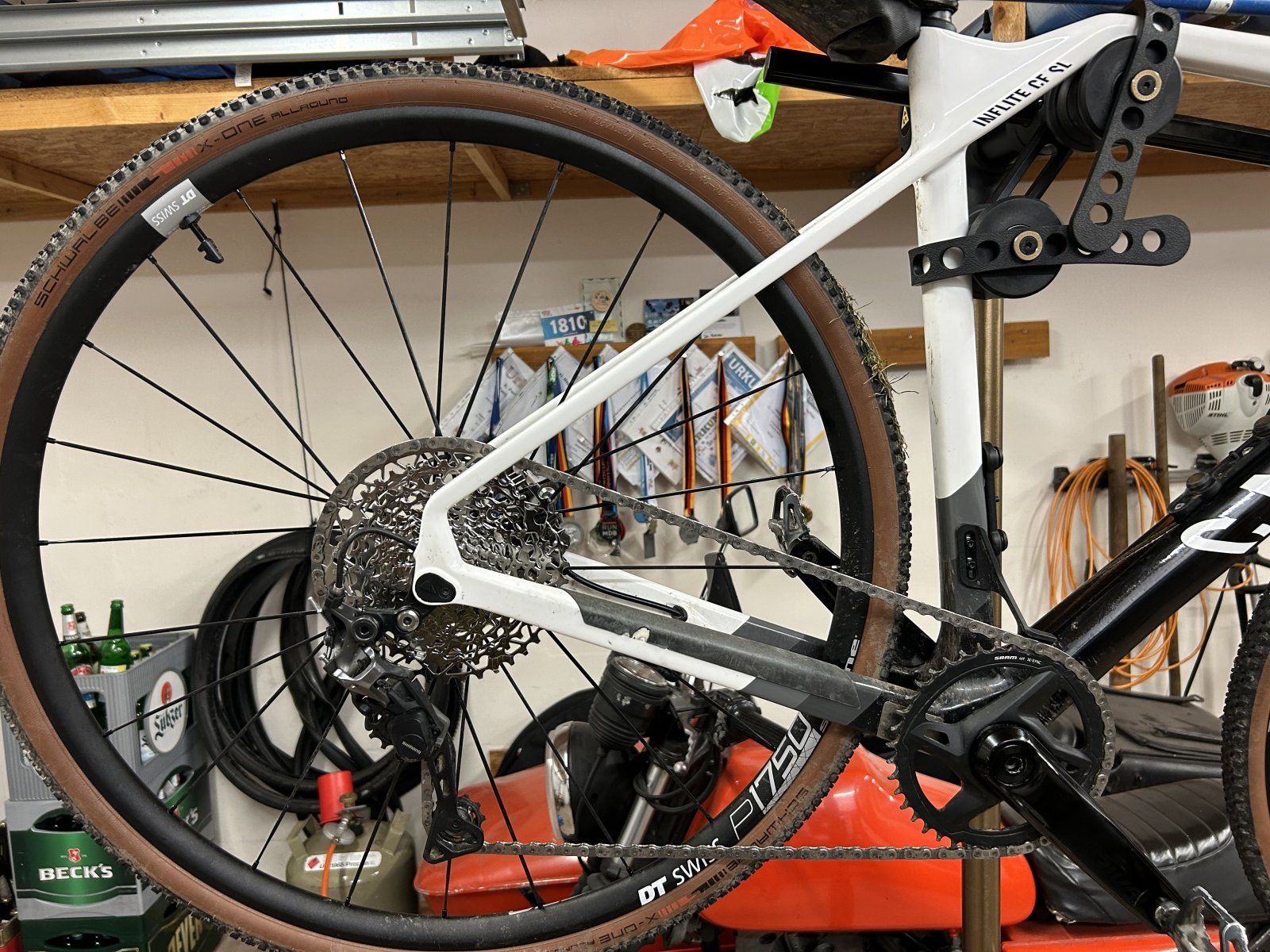

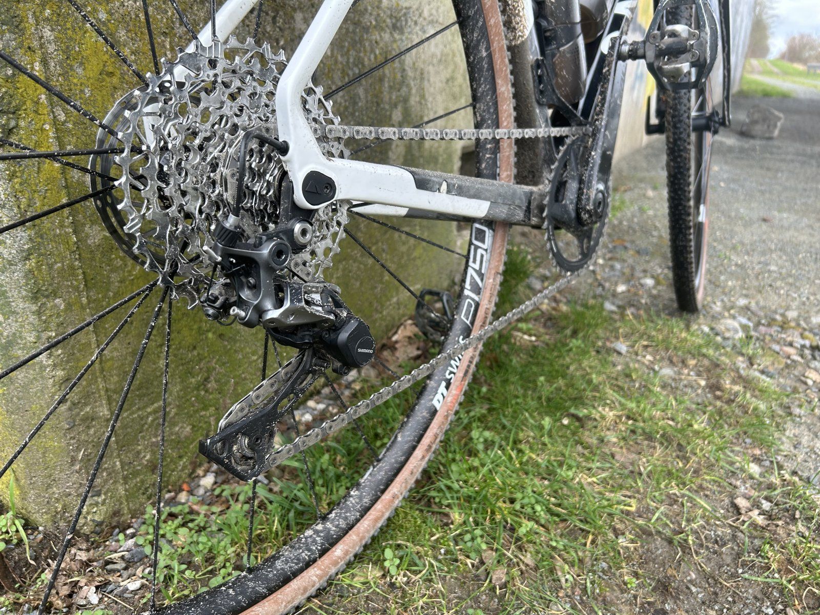

Hier mal mein „wilder Umbau“ mit der SRAM Kassette 10-44 und noch das Schaltwerk von 11Fach. In den oberen und unteren Ritzel funktioniert es sehr gut. Auf den 15, 17 und 19er ruppig. Werde nochmal das Schaltauge kontrollieren.
Hast du ne Wette verloren?
