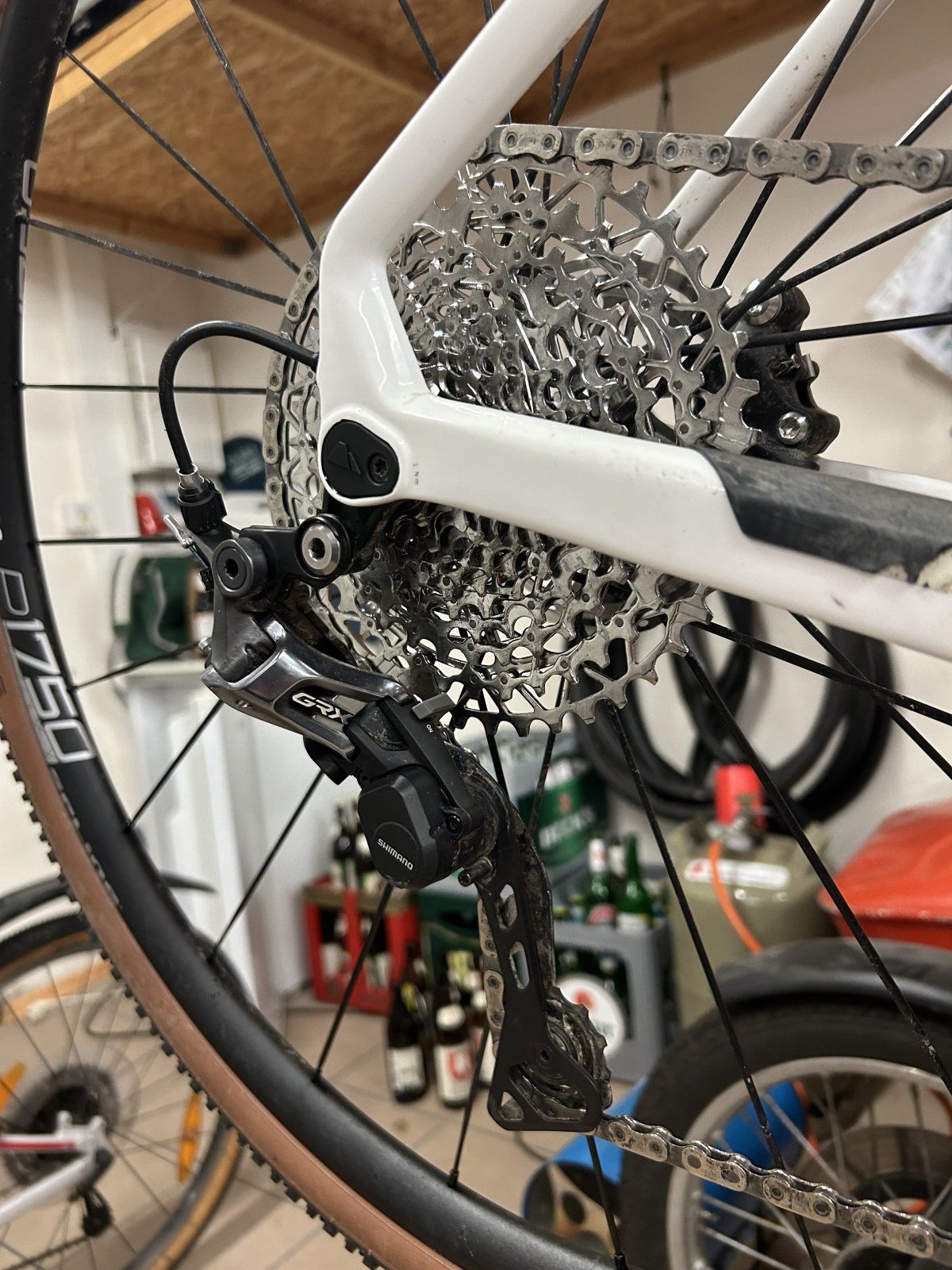

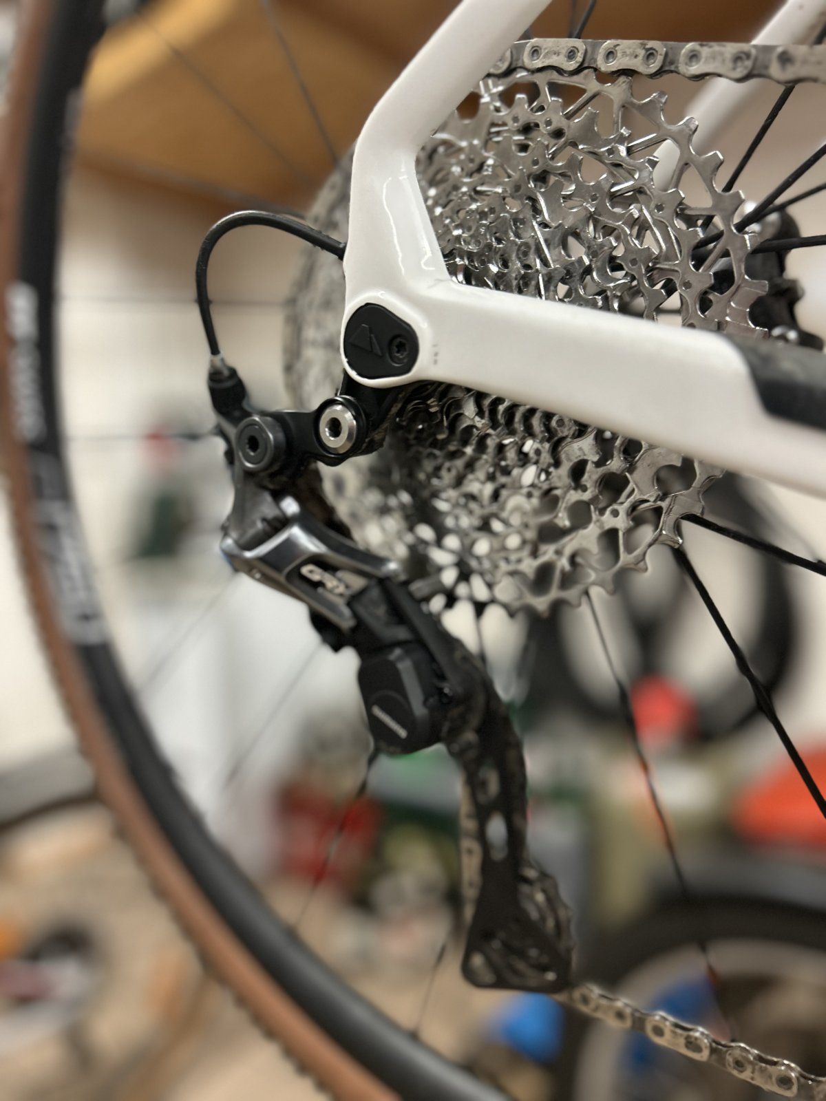

Hab letztes Wochenende eine GRX 820 1x angebaut. Wenn man keine Fehler macht, gehts einfach.
Komplett geräuschfrei laufen die Ritzel einer 10-45 Kassette bei mir nur mit aktiviertem Shadow Plus Dämpfer, der irgendwie minimale Einfluss auf die Indizierung hat
Bremst und schaltet super, sogar besser als meine R9100 Dura Ace Wolftooth 1x 11-40 Conversion an einem anderen Rad. Hebelergonomie ist bestens. Nur hässlich und schwer ist der ganze Kram.
