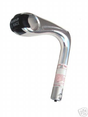

Ich habe als Anhang nochmal meinen jetzigen 3ttt Vorbau beigefügt und als Vergleich dazu das Modell von Modolo, das auch noch in Frage käme. Rein optisch sieht der Modolo stabiler aus, aber das täuscht vielleicht? Außerdem noch ein Bild meines eigentlichen Favoriten: der 3ttt Mutant, den ich aber nirgends in der Gewindeausführung auftreiben kann, leider leider...
ich hab modolo anbauteile an meinem 20 jahre alten stahlrenner. und der lenker ist sowas von weich...wollte ich nur mal anmerken ;)
ich würde alles so lassen wies ist.

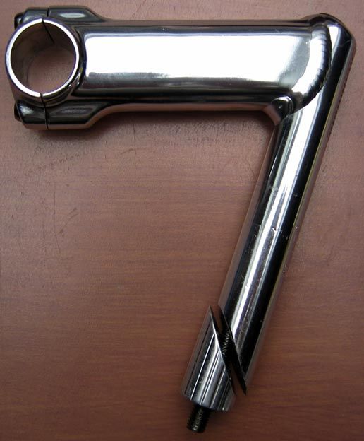

PS: Habe im Urlaub bei einem Fahrradhändler den hier aufgetrieben, Länge 110 mm, sieht doch recht steif aus, oder? Wäre ansonsten meine Alternative zum Salsa.
