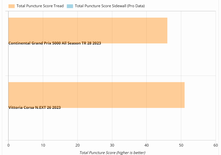

Woran erkennst du den besseren Pannenschutz? Der GP5000 AS TR ist ein Ganzjahresreifen und daher relativ schwer logischerweise nicht der beste im Rollwiderstand. Der Pirelli ist dann nochmals einen Hauch schlechter?

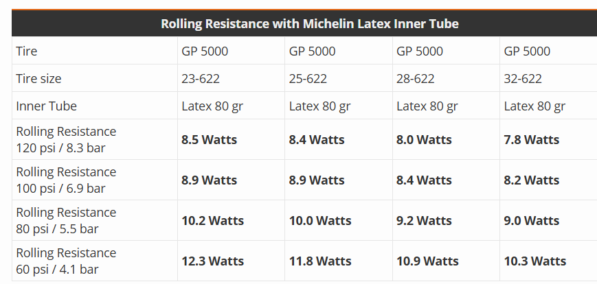

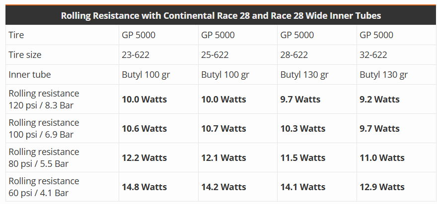

Achtung bezüglich Rollwiderstand: Die Clincher werden oft mit Butyl getestet, mit TPU's sind die Reifen dann auf gleichem/ähnlichem Niveau wie die Tubeless Varianten.
Ich gebe dem Vittoria mal eine Chance. Danke @Maxi091 für den Tipp.
Nope. Keine Ahnung woher dieses TPU Mythos kommt, aber die normalen TPUs sind auf dem Niveau von Butyl. Wenn es in Richtung Tubeless/Latex gehen soll kann man bei hohem Druck nur die ganz leichten nehmen. Je mehr Volumen und je weniger Luft desto schlechter dann im Vergleich zu Latex oder Tubeless. Das einzige Argument pro TPU ist das Gewicht.
Behauptet BRR, ich habe da logischerweise keine Daten.
Die Testen den normalen GP5000 Clincher in Butyl und Latex.

Ich sehe nur den Latex mit 80g und keine TPU mit +-25g *grübel
Denkst du das Latex 80g nicht mehr Rollwiderstand erzeugt als z.B. 25g TPU?
Vielleicht habe ich hier einen Denkfehler, aber ich denke der TPU sollte dann noch besser sein oder?
Zitat BRR: The tube-type version of the Corsa N.EXT performs nearly equal to the tubeless-ready version, although rolling resistance is a bit higher due to the butyl inner tube we use during the tests. This is something we see with other tires as well, and when you replace the butyl tube with a latex tube or ultra-light TPU tube, rolling resistance will be nearly the same as the tubeless-ready version.
Nicht nur die Menge des Materials (Vorteil TPU), auch die "Geschmeidigkeit" des Materials (Vorteil Latex) erzeugen Rollwiderstand.
Was am Ende überwiegt, muss man konkret messen.
