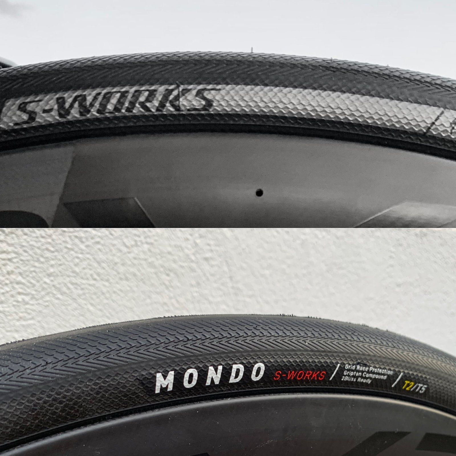

Erstaunlich, dass Specialized (als erster Hersteller?) einen Reifen mit zwei Gummimischungen bietet. Hätte das eher von Continental, Pirelli oder Michelin erwartet, da diese damit bei Motorradreifen schon Erfahrungen haben.
Gab oder gibt es das nicht bei Schwalbe MTB-Reifen schon gefühlt ewig?
Allerdings fällt schon auf, dass das Thema nicht sehr offensiv 'betreut' wird – evtl. lohnt der Produktionsaufwand nicht, ist der Ausschuss zu hoch, oder macht das auf der Straße eigentlich keinen Unterschied?
Stimmt. Haben Specialized, Schwalbe etc. schon seit Ewigkeiten, sicherlich schon seit 20 Jahren.
Conti auch, aber die geben das nicht an. Black Chili zum Beispiel hat sehr viele Varianten, wie man bei BicycleRollingResistance ersehen kann.
Gab auch schon Triple Compound Reifen. Ist nichts neues.
War damals typisch für die Schwalbe MTB Reifen.
Triple Compound mit weichem Gummi für Grip auf den Seiten und hartem, leichtlaufenden Gummi in der Mitte. Und damit man in allen Reifentests auf dem Siegertreppchen landet hatten sie noch einen hauchdünnen, extra-griffigen Überzug oben drauf gemacht, in Summe also extra leichtlaufend und supergriffig. Das hielt dann immer ein paar 100km und dann war der Überzug abgerieben und man hatte einen harten, rutschigen Reifen. :(

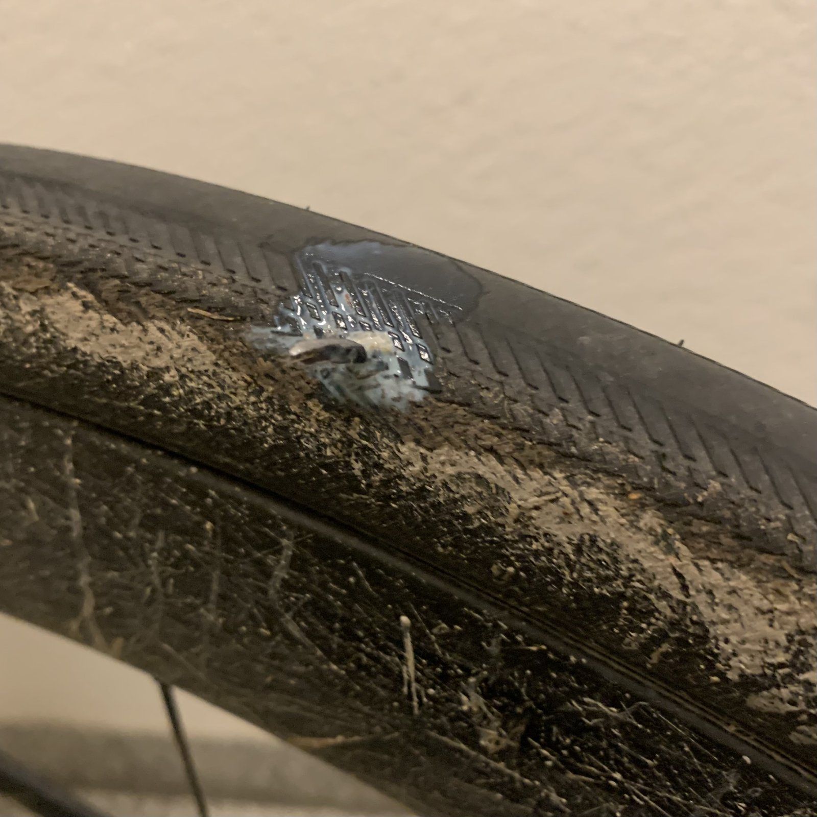

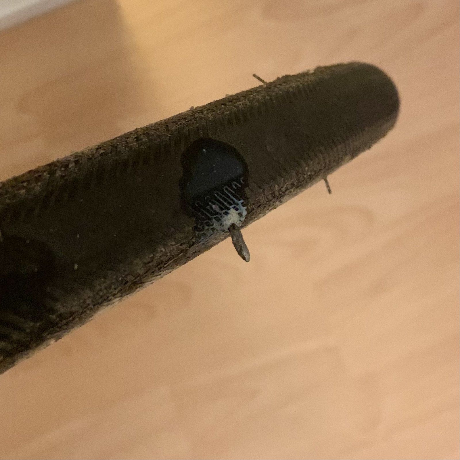

Bin knapp 10 km mit der Metallkralle herumgefahren und der Reifen hat immer noch mehr als 4,5 bar. Bin mir nicht sicher, ob ein Tubolito…
