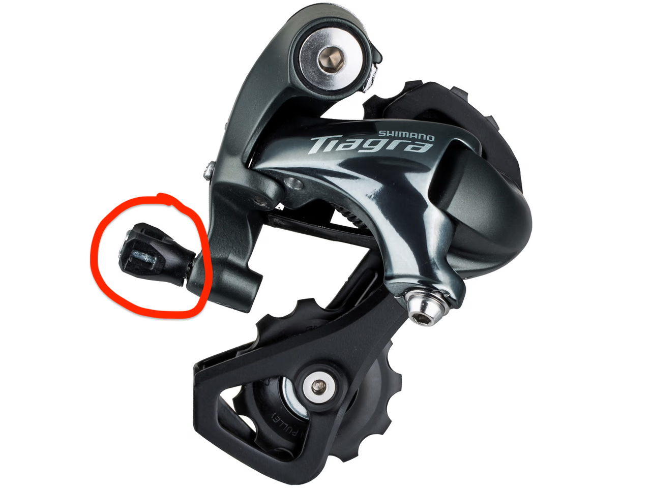

Hallo, ich habe ein Problem mit dem Zwift HUB One. Wir haben den gerade aufgebaut und sind von der Lautstärke ziemlich enttäuscht. Man muss ja nur den richtigen Gang wählen, damit die Kette gerade zum Ritzel verläuft. Leider scheint die Umlenkrolle nicht ganz zentriert zu sein, sodass die Kette ziemlich laut rattert. Wenn ich manuell gegen die Umlenkrolle drücke wird es leiser, finde es aber immernoch lauter als Videos von anderen Rollentrainern. Nur wie bekomme ich das jetzt zentriert? Die Zentrierung liegt quasi zwischen 2 Gängen.
Es ist eine Shimano Tiagra 10-Fach. Die Anschläge H und L zu drehen bewirkt nichts.
Mir ist auch aufgefallen, dass der COG leicht eiert. Ist das normal? Zudem gibt der Trainer so ein rhythmisches Brummgeräusch von sich. Wir sind gerade echt nicht so begeistert von dem Gerät und überlegen es gegen den wahoo kickr core zu tauschen.
Danke für eure Hilfe.
