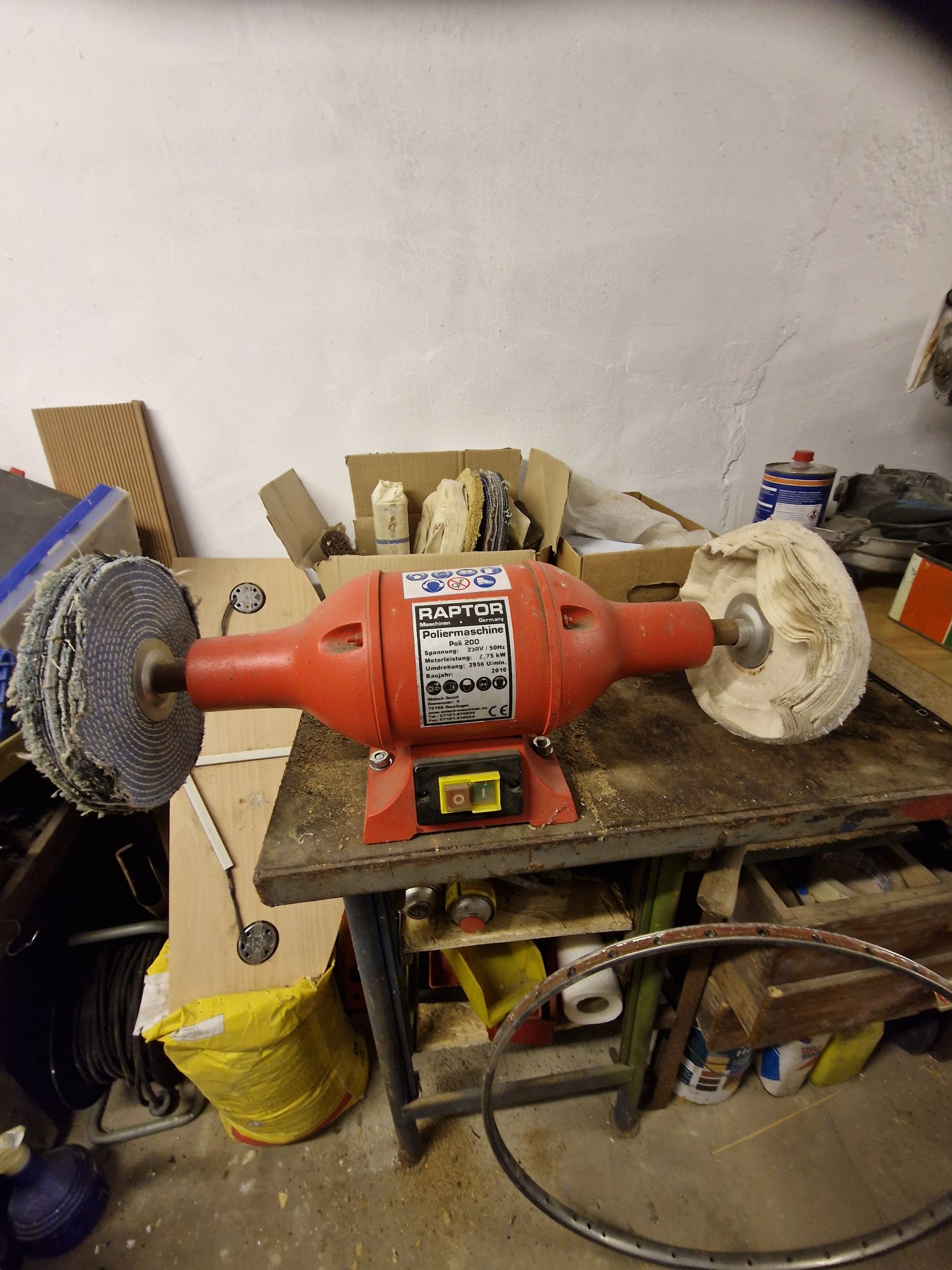

Heute hat eine Maschine in Abteilung 4 Einzug gehalten, und wurde dann gleich in Betrieb genommen . Ich hatte die mal von einem befreundeten Händler bekommen, und die lag jetzt bei mir schon seit 2012 in der Ecke, da ich eigentlich kein Fan von hochglanzpolierten Teilen bin.

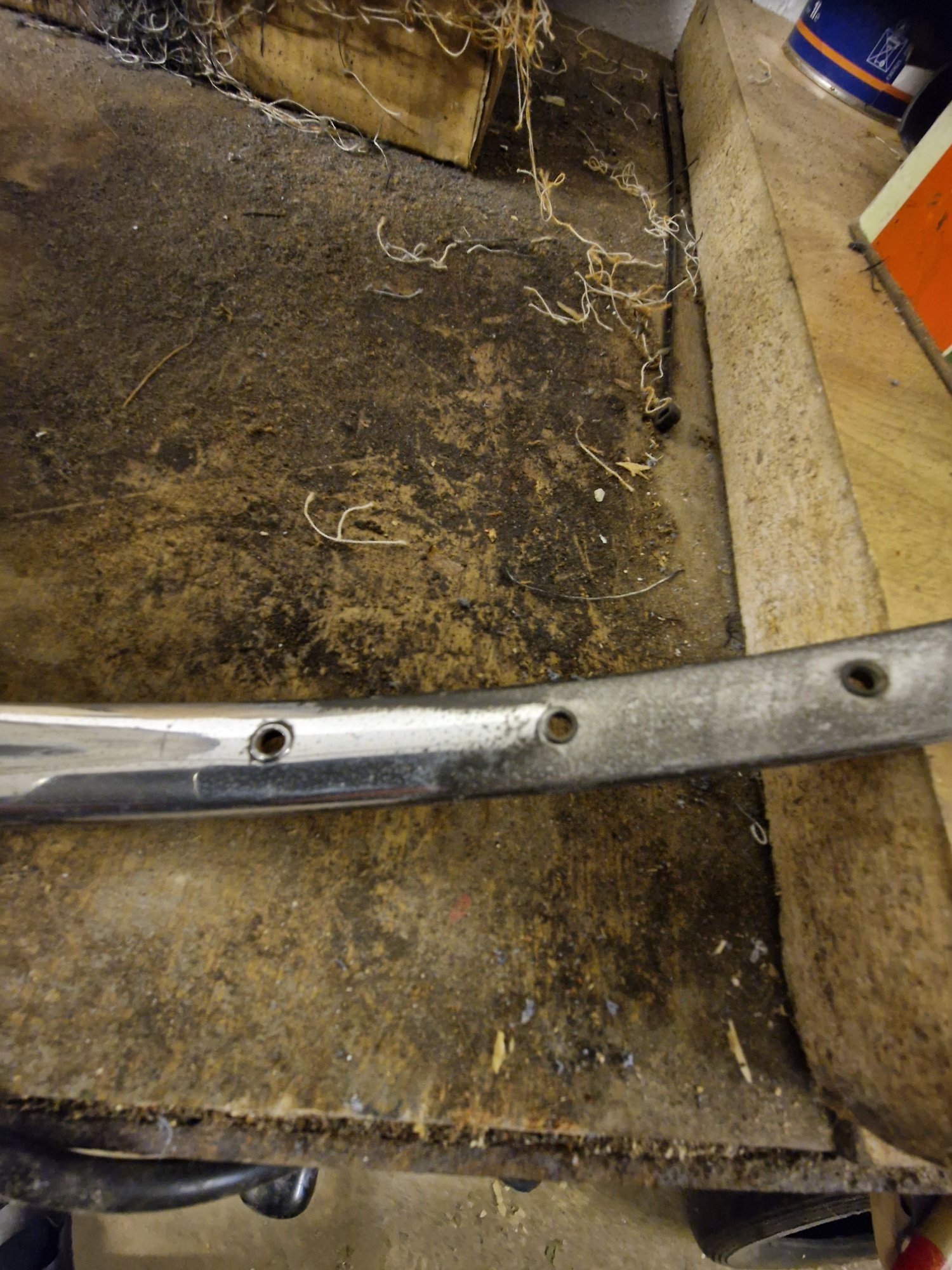

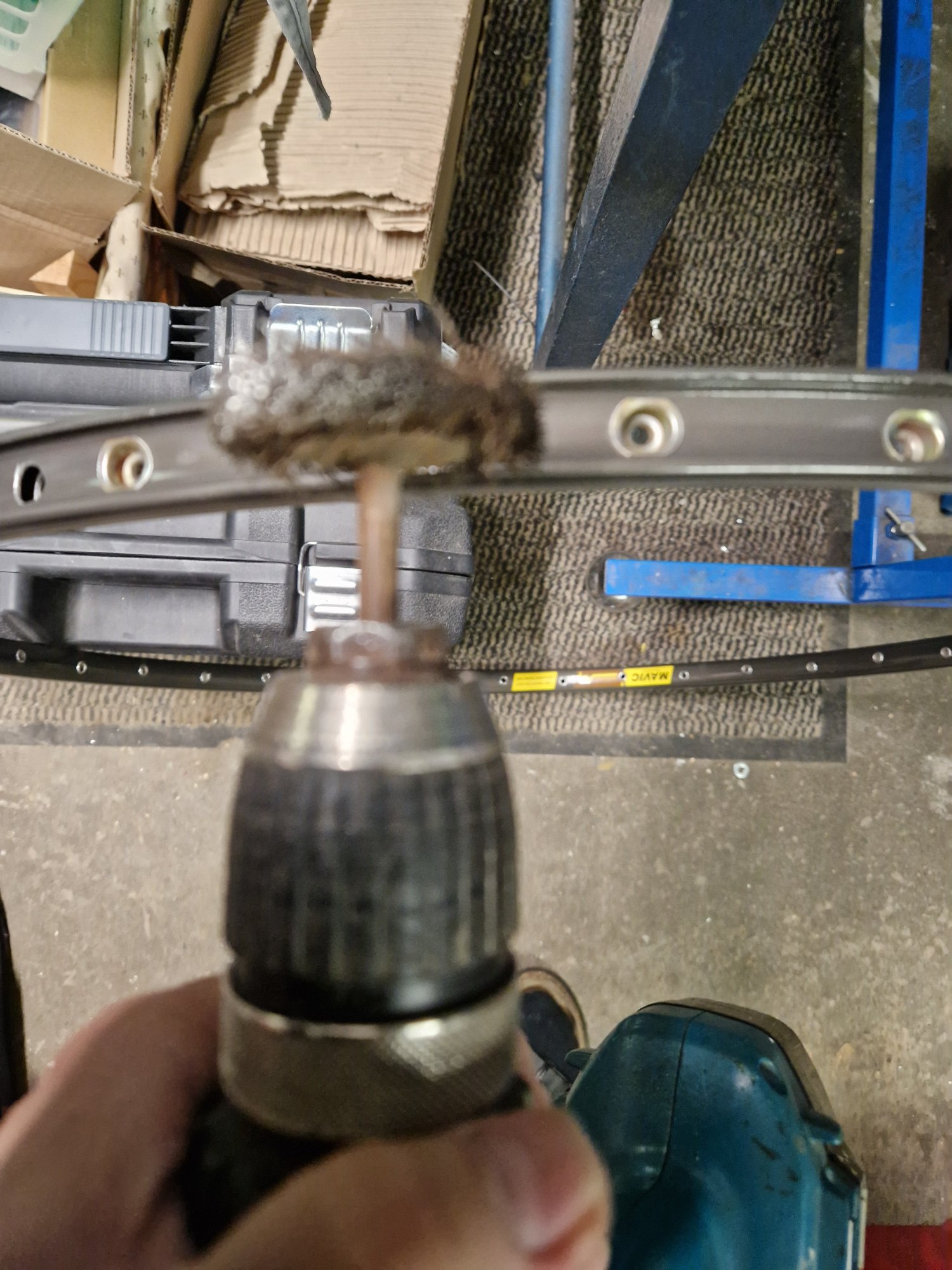

Und gleich mal an einer stark vergammelten Champion Felge getestet, Schleifmittel in unterschiedlichen Körnungen habe ich dabei bekommen.

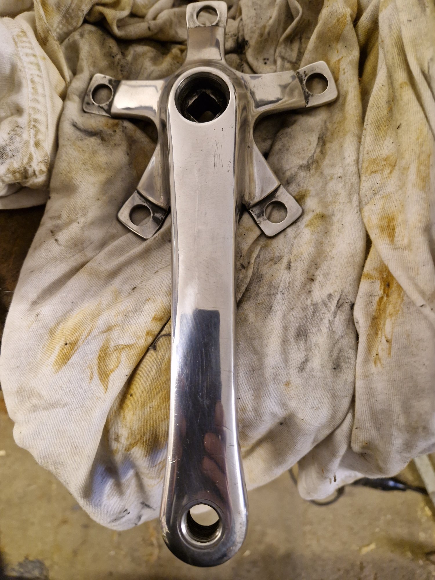

Und eine alte Deore Kurbel
Vorher

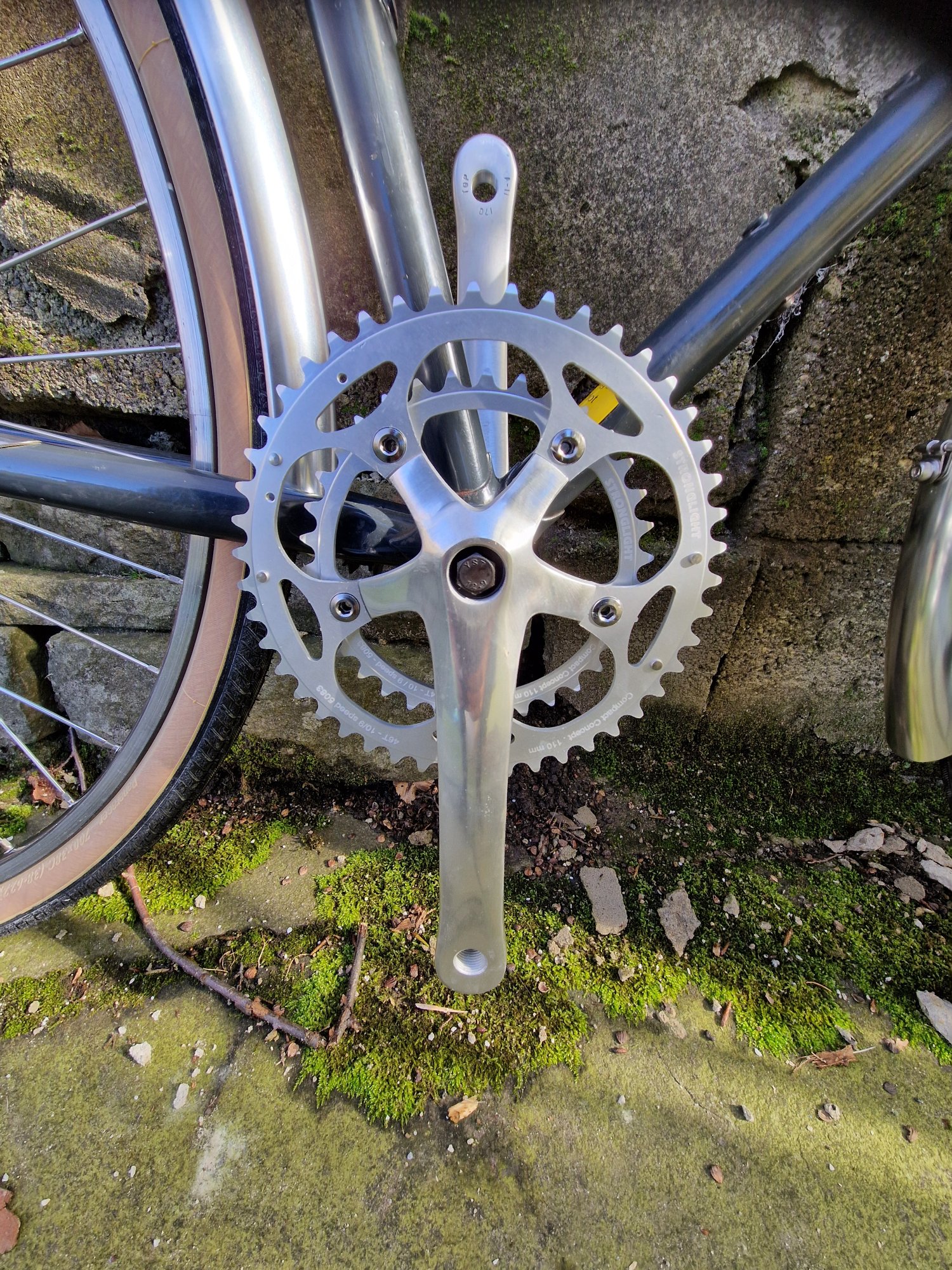

Und nachher, ohne vorher einen Schleifvorgang per Hand, was hier für die tiefen Macken sinnvoll gewesen wäre .

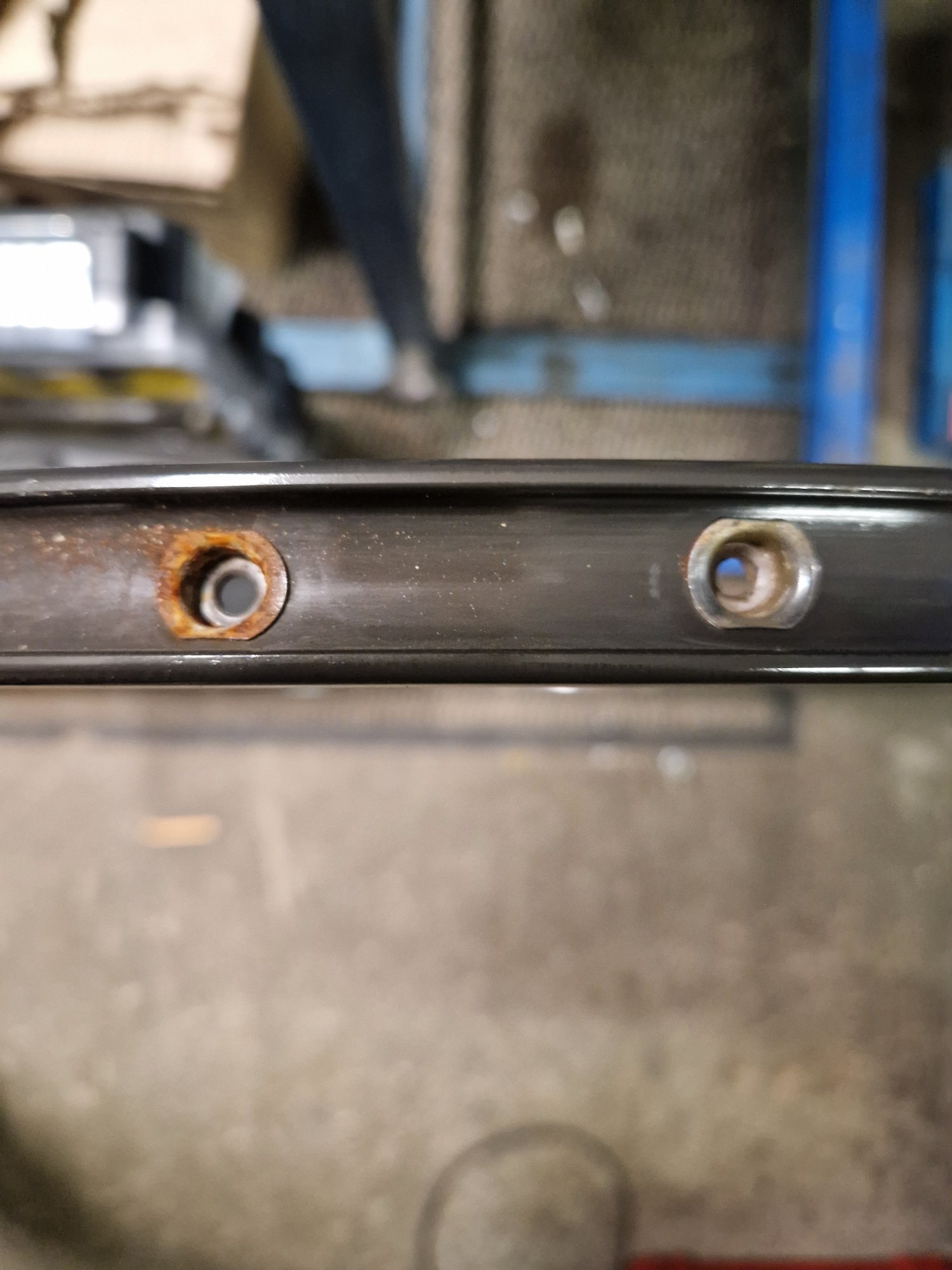

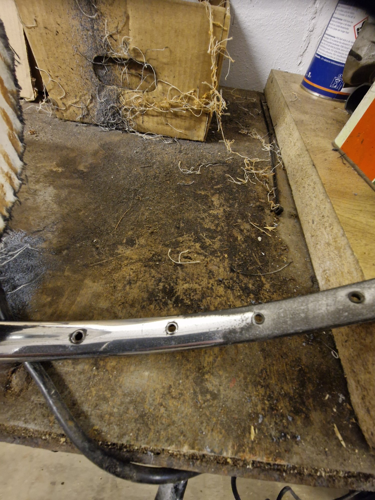

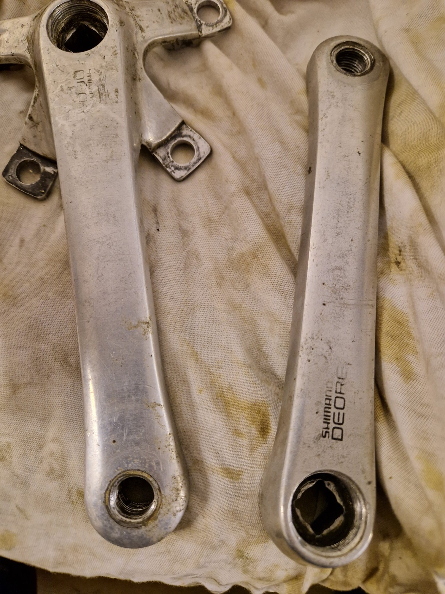

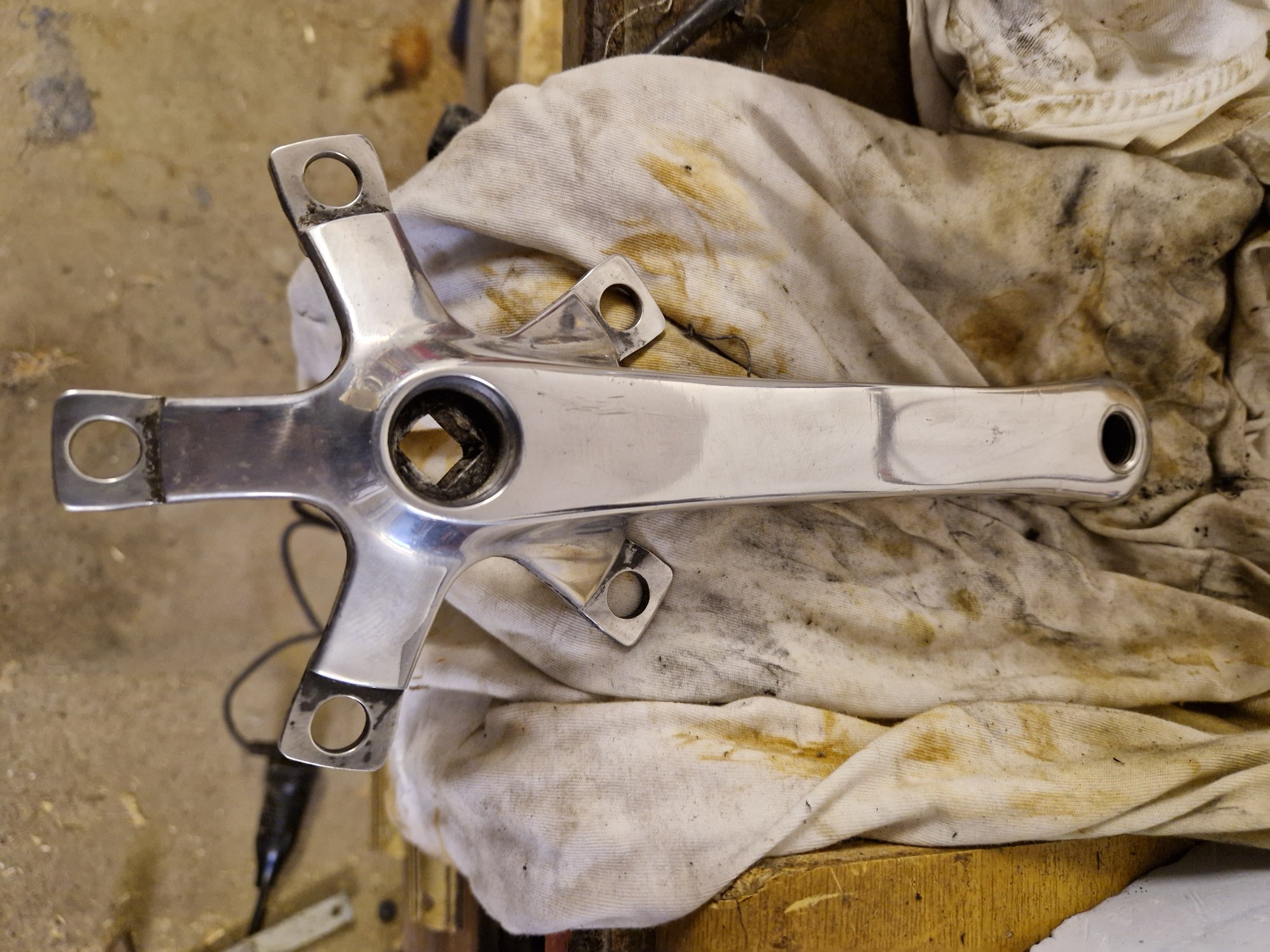

Vorher
Anhang anzeigen 1575531Anhang anzeigen 1575532

Nö auf keinen Fall Konkurrenz zum Profiamateur, das sollte gehen mit dem schwarzen Lenker, vielleicht vorher erst mit feinem Schleifleinen, und dann am Polierbock, also wenn deine Freundin nett ist, kannst du sie gerne vorbei schicken 🤔 :eek:🥳:D.

Wenn hier jetzt die ganzen Aufträge aus dem Forum eintrudeln...... :D Da würde ich mir aber ganz schnell noch eine Absaugung dazubasteln. Sonst staubst du dir die Werkstatt innerhalb kürzester Zeit komplett ein. 😵‍💫
Das geht eigentlich, ich war früher viel in einem Galvanikbetrieb, da sah es in der Schleiferei schlimm aus, auch in Solingen in einem Betrieb die nur Polierarbeiten gemacht haben, in der Abteilung 4 darf es auch ruhig mal schmutzig werden, die Räder die an der Decke seit kurzem hängen, kann ich abdecken.
Diese UVEX-Masken kann ich empfehlen. Die dichten nach oben gut ab, so dass die Schutzbrille nicht beschlägt. Nach zwei, drei Felgen, sind die Masken dann äusserlich ziemlich schwarz. 😷
