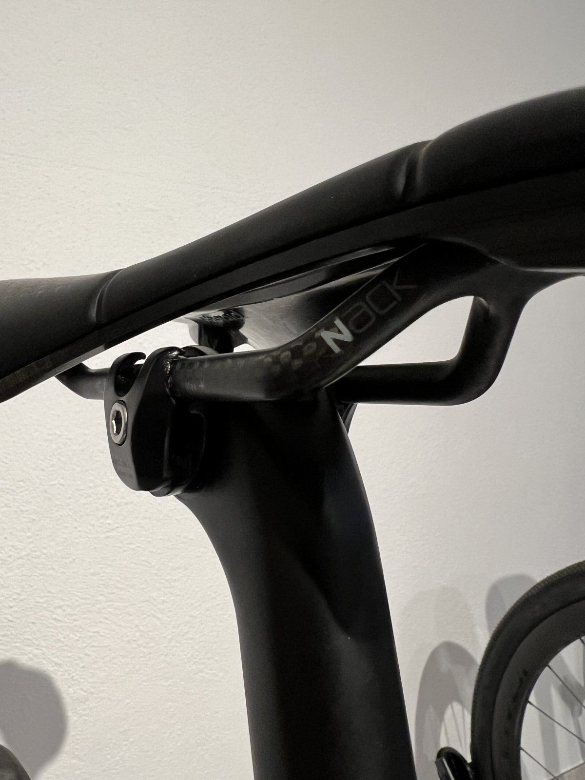

Ist Basso Klemmung ohne Rasterung. Die Rails liegen nicht passend in der Klemmung. Dadurch bewegt sich der Sattel. Schade mit der Klemmung mit Rasterung kann ich den Sattel nur mit zu viel Neigung nach vorne einstellen. Verkaufe jetzt den Prologo und mache einen Selle Flite der ist waage einstellbar. Nervige Geschichte
Ja, sieht nicht gut aus...
Hast Du die rails vom Sattel mal gemessen? Es gibt ja auch welche mit 7x7 mm, glaube ich.
Den Sattel bei nicht ganz angezogener Klemmung nach oben ziehen hast Du sicher auch schon probiert?
Rails sind 7& 9,3 sogar. Habe einen neuen Selle Flite mit 7&9 mm selbige nach oben Luft. Sattel bewegt sich.
