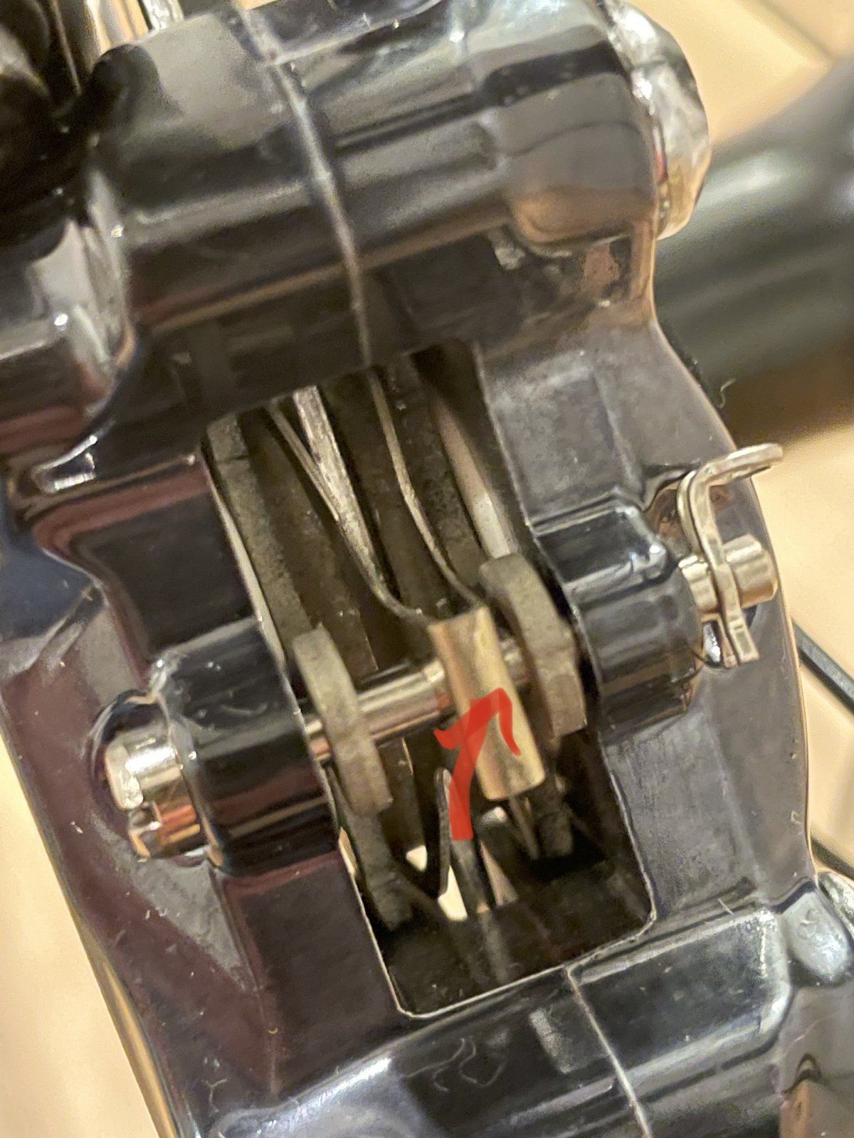

Hallo zusammen,
ich habe heute mein Cannondale SuperSix EVO 2021bekommen. Gleichzeitig ist es mein erstes Rennrad mit Scheibenbremsen.
In der Anleitung von Cannondale habe ich dazu nichts gefunden, deshalb frage ich hier. Muss ich diese Metallplättchen (siehe Fotos) entfernen, bevor ich die Bremse nutzen kann?
Danke und Gruß
Sebastian
Nein!
Das Teil wird für die Bremse benötigt.
Wenn du nach dem Bremsvorgang die Bremse am Handhebel wieder löst, dann drückt diese Klammer die Bremsbeläge von der Bremsscheibe weg, damit diese nicht an der Scheibe schleifen.
Ich würde es daher eher als Feder bezeichnen, Klammern drücken oder halten ja eher (etwas) zusammen. Ok, tun manche Federn auch... ;)
Hatte erst Feder geschrieben! Aber mit Feder verbinde ich mehr eine "Spirale".
Spreizer wäre vielleicht richtig?
