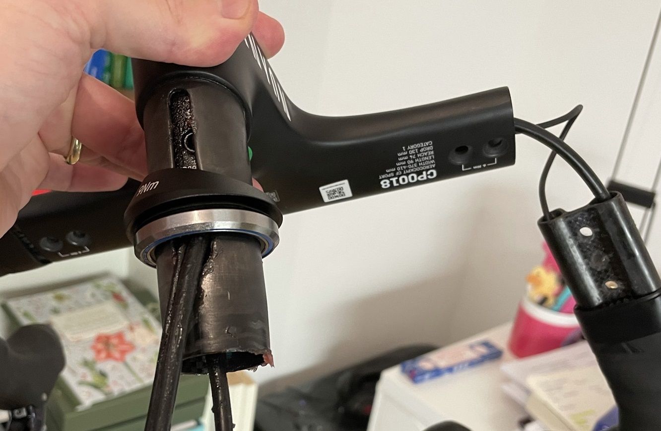

Das schreibt Canyon über das Cockpit:
"Das vollkommen neu entwickelte CP0018 Aerocockpit ist um bis zu 15 mm höhenverstellbar, ohne dass die Gabelschaftlänge verändert werden muss. Das hat einen klaren Vorteil für den Fahrer: Je nach Zeitpunkt im Jahr oder je nach geplantem Einsatz – Training, Gruppe, Solo – kann ein höheres oder niedrigeres Setup gewählt werden, und zwar nicht nur ein einziges Mal in Richtung „Schaft kürzen“. Zudem ist das CP0018 in seiner Breite verstellbar: um bis zu minus oder plus 20 mm ausgehend von der Auslieferungsbreite. Dieses einzigartige Feature bringt neben der Anpassung auf den Fahrer einen weiteren Vorteil mit sich: Um das neue Aeroad reisefertig zu verpacken, können die beiden „Cockpitflügel“ einfach abgeklappt werden – die Demontage des Lenkers entfällt."
Was Canyon nicht erwähnt, ist der Aufwand, der notwendig ist, um die Steuersatzlager bei der integrativen Lösung auszutauschen. Der Lagertausch wird dann vermutlich dem bis dato, ob der innovativen Cockpit-Lösung entzückten Canyon Kunden, den einen oder anderen Fluch entlocken... ;)
Guter Hinweis. Ein Lagertausch gestaltet sich aber bei fast allen integrierten Lösungen sehr aufwendig, weil die Leitungen immer durch das Lager geführt werden. Man bekommt das Lager also nur raus, wenn man die Leitungen an den Bremshebeln löst... Bisher musste ich noch nie ein Steuersatzlager wechseln, aber Murphys Gesetz schlägt dann sicherlich zu.
Cannondale hat es meines Wissens als einziger Hersteller anders gelöst in dem die Leitungen vor dem Lager durch einen Schacht im Steuerrohr laufen. Sieht aber erstens bescheiden aus und beschränkt zweitens den Lenkeinschlag ziemlich stark.
Mittlerweile schiele ich daher tatsächlich wieder auf Modelle ohne komplette Integration, weil ich mir diesen Aufwand im Fall der Fälle ungern antun möchte. Ein paar interessante Modelle bietet der Markt ja noch, leider ohne das P/L-Verhältnis vom Ultimate.
Ich habe noch nie ein Steuerlager gewechselt und werde ich auch nie müssen, weil ich bereits beim Neurad die Dichtung abhebel und das Lager mit Fett vollpresse (oben und unten). Bei Vollintegration würde ich das erst Recht machen. Dazu muß man das Lager nicht ausbauen. Das ist dann zwar umständlich und dauert länger, aber alles ist besser als ein neues Lager einzubauen, inklusive Leitungen lösen und entlüften.
Jupp! Vermutlich muss man nach 20k ohnehin mal Lenkerband wechseln, entlüften und die Lager sauber machen/wechseln.
Wenn man das alles gleichzeitig erledigt sollte das kaum Mehraufwand sein.
Klar ist das ein großer Mehraufwand. Du musst dann die Leitungen abschrauben, aus dem Lenker rausfädeln und dann alles wieder retour. Beim Entlüften ist das alles nicht notwendig.
