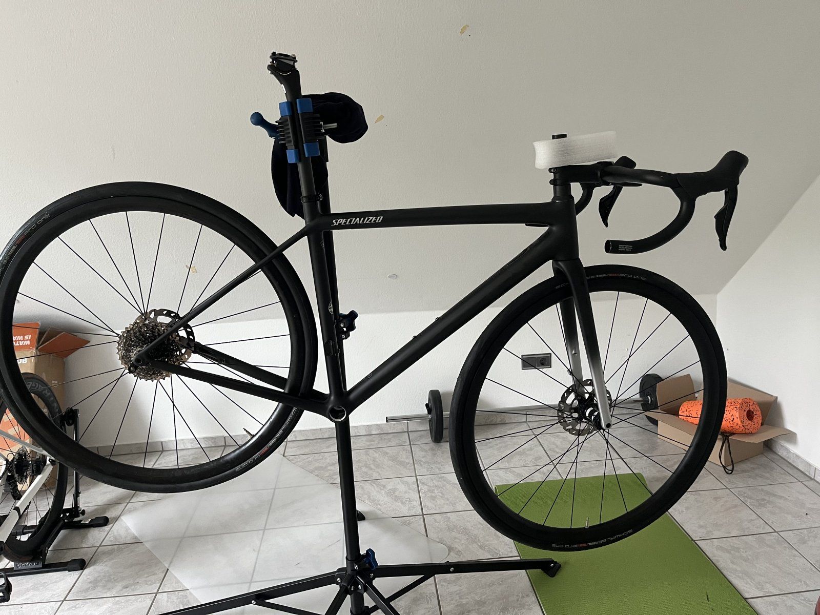

718g Rahmen in 52, Gabel 312g ungekürzt.
Gerade mal zusammengesteckt. Mit jetzigen Aufbau dürfte ich bei 7,8kg rauskommen. Ein leichter Lenker ist im Zulauf und nach und nach werde ich die Gruppe tauschen, obwohl ich das Gewicht erstmal für nebensächlich halte, da mir die feinen Rohre mehr als gut gefallen.

Kannst du schon die Gesamtkosten abschätzen?
