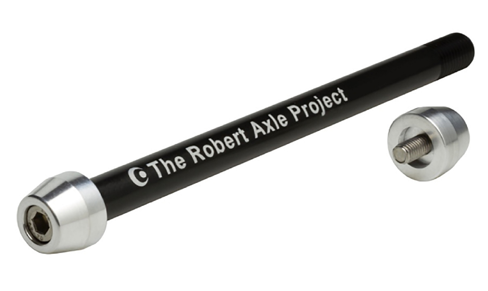

Ich kenne mich mit den Dingern null aus, habe aber gerade gesehen, daß es für Rollentrainer spezielle Steckachsen gibt.
Ob das dann mit den konischen Flächen im Cube Rahmen passt wage ich zu bezweifeln.
Warum denn ne extra Achse fürn Trainer?
Ich habe, wie ich schrub, keine Ahnung von den Dingern. Mir ist lediglich aufgefallen , das Du etwas anderes verwendest als für den Rahmen empfolen. Warum?
Zum Anderen sieht das, was Du da verwendest, so aus wie der Kopf der Robert Axle (flach statt konisch).

Du benutzt etwas anderes als Nanobike abbildet - vergleichen!
Ich hatte gestern nochmal die Achse draußen.. das ist eventuell nicht dasselbe Maß, aber definitiv die gleiche Achse mit Konus.
Fotos sind gerade schwer zu machen, da ich nochmal Klebe aushärten lasse.
Ist aber eine 142 yxxx mit nem konischen Kopf (den ich ja rausgedreht habe) und einem spitzen Ende.
Da liegt der Fehler dann eher bei den ursprünglich von mir bereitgestellten Bildern.
