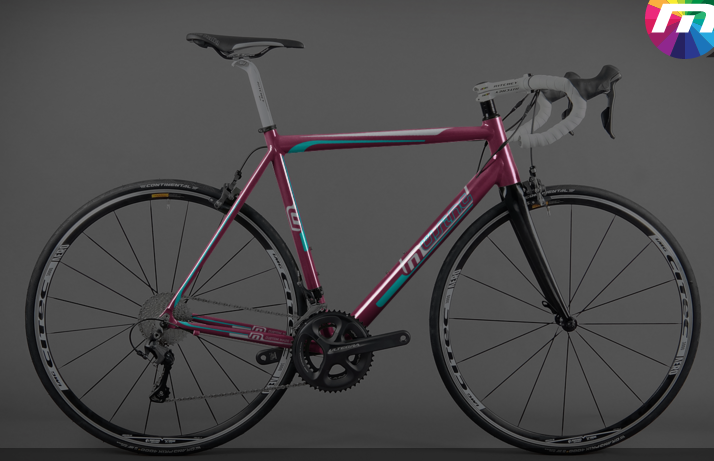

Sowas ähnliches wie eure Vorschläge wurde es. Ein Müsing beim lokalen Fahrradhändler :D
Die frei auswählbare Farbe hat den Ausschlag gegeben. Meine Freundin war hin und weg. Bordeauxviolette Grundfarbe mit türkis-weißen Akzenten...

Ich halte meine Freundin davon ab, 300€ mehr als den Internetpreis zu zahlen für einen sinnlosen Carbonrahmen und sackschwere Laufräder und gehöre dafür verlassen. Troll dich woanders hin :p
1250€ für versprochene 8,x kg inklusive "kostenloser" SPD-Rennradpedale, Flaschenhalter, Flaschen, Sigma-Tacho und Damensattel. Komplett 105 mit 11-32 Kassette, Mavic Aksium LRS, Aksion Reifen und Ritchey Anbauteilen.
